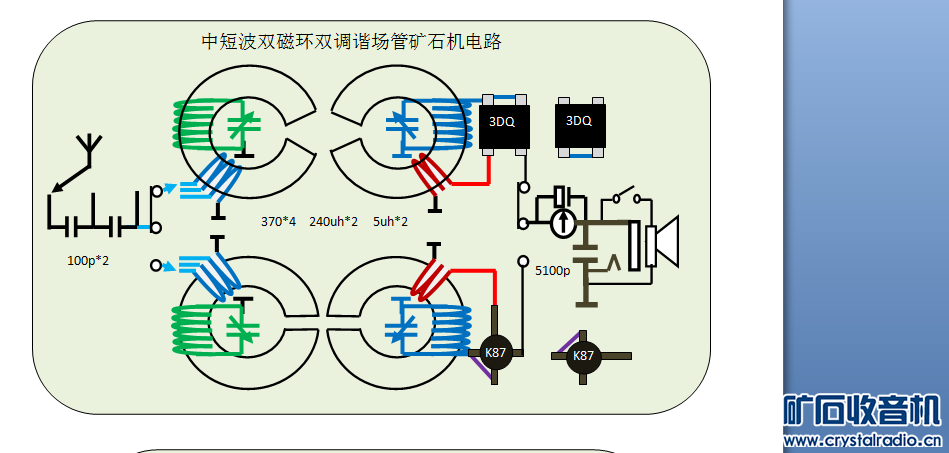

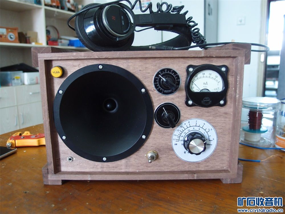

矿石机的音量通常来说都比较小,但有时候离电台近,天地线强大,等情况下,信号也会较强,音量足够大,这个时候可以采用号角喇叭外放收听,优点是不用戴着耳机,特别是晚上躺着收听时,戴着耳机会很不舒服。这个时候可以采用号角喇叭来作为外放收听。号角喇叭许多种类,可以用采用汽车上的鸣笛喇叭,蜗牛喇叭都是不错的选择,这儿推荐音响中常用的塑料号角喇叭,号角后部有标准的螺丝接口,方便接上不同的音头使用。如图,常见的音头有三种,一种是电压片音头,一种是改装上舌簧耳机的音头,一种是动圈式音头,电压片式和舌簧耳机音头,阻抗为中阻抗 大概范围600至1000欧姆左右,优点是可以直接和场管检波相匹配,不用阻抗变压器,动圈式音头优点是音质好,但阻抗低,需要加装阻抗变压器才能匹配好。这三种音头都可以通过标准的螺纹接口方便转换。使用灵活。号角的外径大小也有很多规格,这儿展示的是十五厘米和二十厘米外径的号角,也有二十五厘米和三十厘米以上的号角,如果涂上金粉也可以装饰成留声机那样的号角方式。看各人的喜欢采用。这儿上实物图提供给有兴趣的朋友参考。

老师这是矿机工厂呀 好手艺 加分 点赞

高音清晰,响亮,一天唱到晚也不累!
已下载了最后两张,谢谢。
