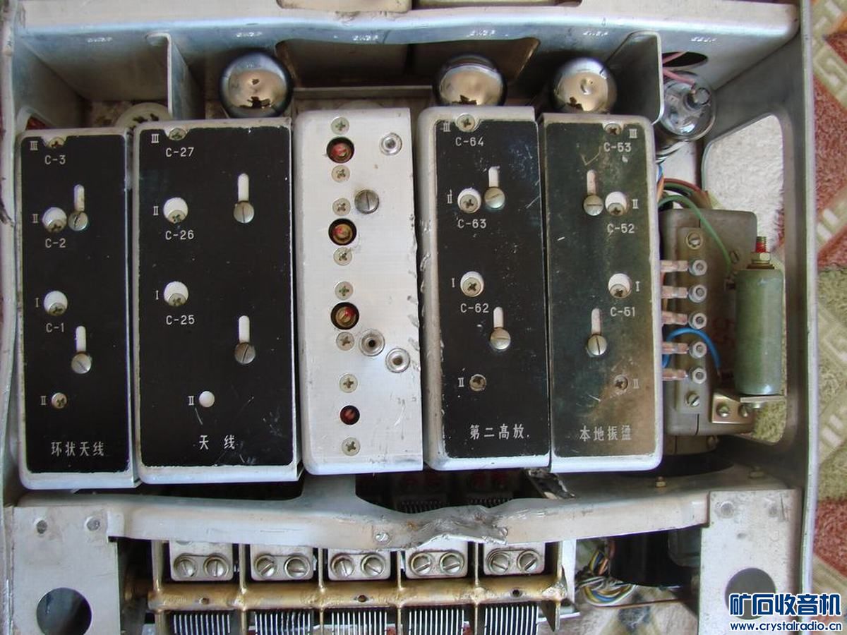

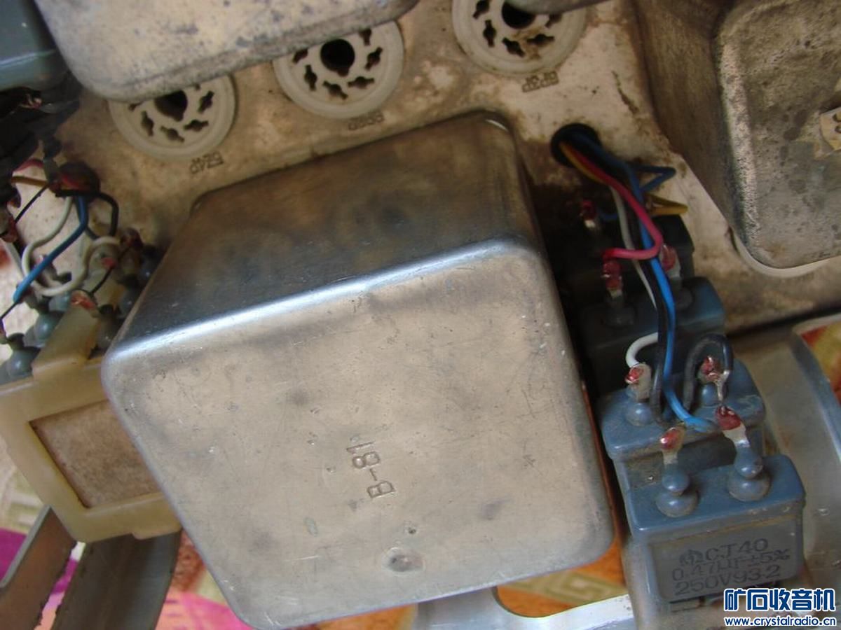

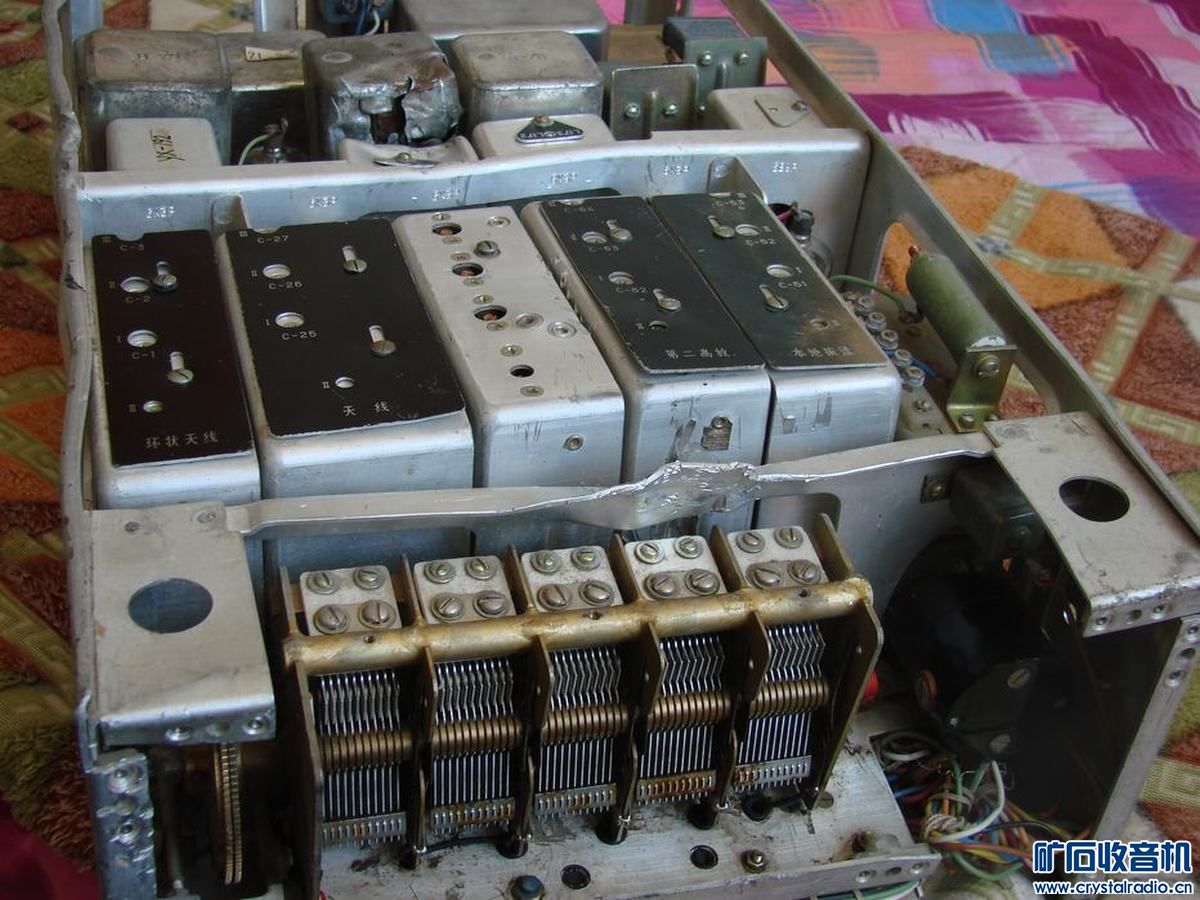

 楼主| 发表于 2020-6-23 11:04:16 | 显示全部楼层
15只大八脚电子管机子

面板亮个相啊
可能是139收信机
发表于 2020-8-4 17:01:02 | 显示全部楼层
这应该就是天津712厂生产的139收信机。模样咋这惨呢?
发表于 2020-8-5 22:51:28 | 显示全部楼层
好可惜的139收信机
发表于 2020-8-6 09:38:13 | 显示全部楼层
信口开河 虽然我不知道这个型号 但绝不是139
再怎么139收信机也是小脚管而非大8脚
 楼主| 发表于 2020-8-6 10:25:51 | 显示全部楼层
再怎么139收信机也是小脚管而非大8脚
139用7只小直流管,这个机器用15只大八脚管,两机大小不是一个重量级的。
 楼主| 发表于 2020-8-6 10:39:35 | 显示全部楼层
机器机芯尺寸长500毫米。宽300毫米,用空气五联。机芯重15公斤,电子管有5Z4P,8B8P,6K3P,6N7P等,6P3P用了4只。
发表于 2020-8-10 19:45:46 | 显示全部楼层
这个是f5上面的,可能也用于当年的雅克等一批机子,
除了上面所说的管子,还应该有五个苏联的6j7p,
是有四级高放的机子,这个调谐机械部分没有了。是由一个电机带动的,
只转换固定的几个频率,没有连续调谐的,
发表于 2020-8-10 20:02:51 | 显示全部楼层
飞机的无线电罗盘。拆吧,你弄不好的,给你个新的你也玩不好。
发表于 2020-8-10 23:17:50 | 显示全部楼层
屏蔽盒子有环装天线unit,是几十年前飞机上的无线电导航主机
