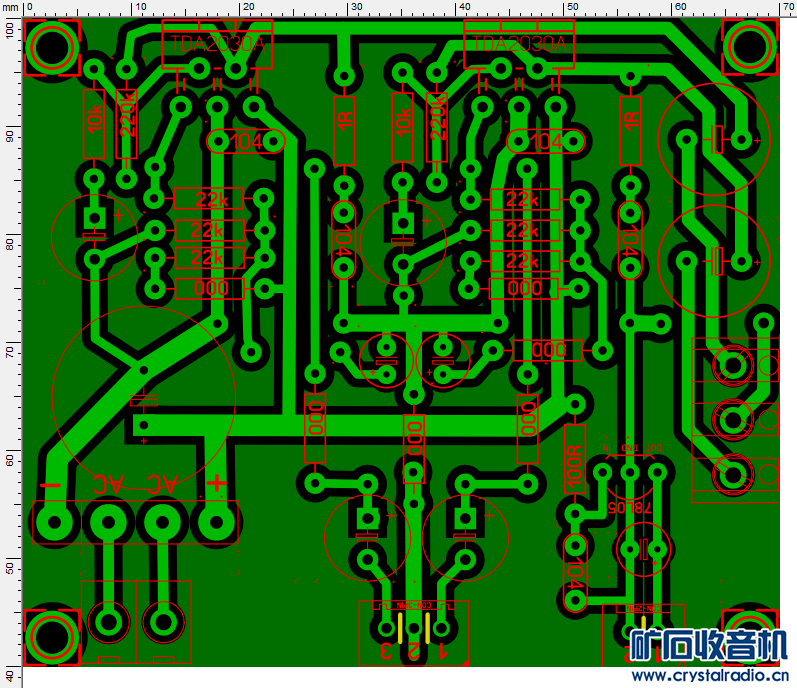

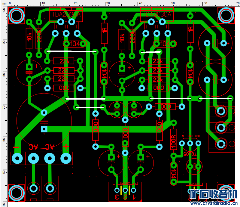

手头有3个TDA2030和24v40w变压器,想着是否能做个小功放玩玩,于是先画图吧。
后续慢慢更新...
主要是有快6*7cm覆铜板,就安装这个尺寸画图了,另外,没有前级,单画5v电源输出,为后续接蓝牙或者前级准备电力方便。
请各位大师看看图有没有问题
图中白色线是跳线

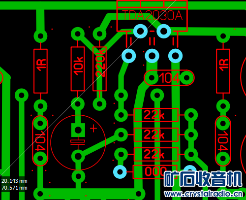

发表于 2020-6-23 10:22:10 来自手机 | 显示全部楼层
如贝尔电路搞错了,重来
 楼主| 发表于 2020-6-23 10:25:22 | 显示全部楼层
666777888999 发表于 2020-6-23 10:22
如贝尔电路搞错了,重来
是不是画在输出电容的后面?
发表于 2020-6-23 10:29:44 来自手机 | 显示全部楼层
不是,有个芯片没有接如贝尔
发表于 2020-6-23 10:33:06 | 显示全部楼层
TDA2030 搭棚就可以了
我觉得搭棚更美观
 楼主| 发表于 2020-6-23 10:34:47 | 显示全部楼层
666777888999 发表于 2020-6-23 10:29
不是,有个芯片没有接如贝尔
嗯,是的,我也刚看见。多谢大师!
 楼主| 发表于 2020-6-23 10:38:44 | 显示全部楼层
改过来了
 楼主| 发表于 2020-6-23 10:45:55 | 显示全部楼层
重点是学习画图软件,熟悉用雕刻机出PCB。

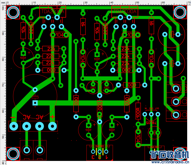

发表于 2020-6-23 11:05:57 | 显示全部楼层
cnc,这么多铜皮要削掉
 楼主| 发表于 2020-6-23 11:12:41 | 显示全部楼层
修改后的pcb,这个是准备雕刻的图

发表于 2021-2-12 14:53:33 | 显示全部楼层
茹贝尔输出强电地与信号输入弱信号地要分开接地,你这样布线会有很大交流噪声干扰。
