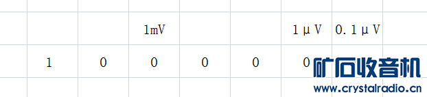

当然,楼主要求的是线性电压测量,我把需要测试电压差换算成分贝值,只是好描述一些,省的一说就是几十万、几百万倍的麻烦。那么,楼主要求的线性电压范围用分贝描述就是173分贝,是什么设备需要这么高的信噪比呢?恐怕一般人见不到的,也许天文学需要的信噪比比这还要高?我也不大懂,反正从楼主买二手测量仪的情况看,不会是这类应用。那么,从我们经常见到的一些设备看,CD盘的信噪比最多90分贝,CD放音机信噪比有100分贝已经十分好了,距楼主要求的测试范围还差了73分贝,换算成电压差就是4467倍。
说了半天,我的意思是没必要选那么大的测试范围。就拿楼主的要求来说,6位半的电压表也满足不了要求。我看了一下,安捷伦的6位半表电压量程最小是100mV,我画了一个图,把毫伏、微伏标在100毫伏档的显示上面,可以看出,最后一位只显示到0.1微伏,距楼主要求还差10倍,最后一位准不准还另说。至少要7位半表才行。
发表于 2020-6-22 15:56:59 | 显示全部楼层
忘了有水印了,重发一遍图。
