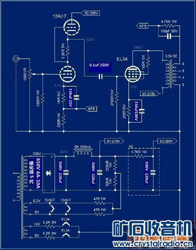

白不居易版主的平民300B的帖子,让我看过之后很想尝试一下自己的手艺,哪位大师做过,能否上个成熟电路图啊?本人菜鸟一只边学边做成功过6P1现在想尝试大管子,大师们是推荐一下我该做6P3,还是EL34呢?顺便上两张张图请老师指导

发表于 2020-6-22 16:25:06 | 显示全部楼层
这个电路应该同时兼容6P3和EL34,更换不同的功率管有不同的感受!
 楼主| 发表于 2020-6-22 17:31:56 来自手机 | 显示全部楼层
再上一张本坛大师的图,请各位老师推荐哪个更好

发表于 2020-6-22 19:04:46 | 显示全部楼层

发表于 2020-6-23 14:40:01 | 显示全部楼层
EL34三极接法功放电路,建议用俄罗斯管,供参考:
 楼主| 发表于 2020-6-23 22:15:54 来自手机 | 显示全部楼层
多谢白版主,果然把您请来了!就是看了您的帖子才上瘾要试试EL34三极管接法的!可惜本事不行,就想找个您敲定的图
