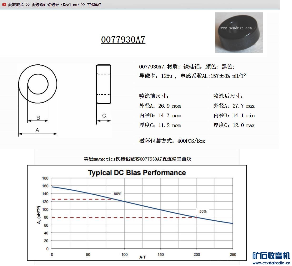

第一步:打开下面这个页面
http://www.sendust.com/kool_mu_cores.htm
页面上有个铁硅铝磁环规格表,比如说采用外径27.7mm、内径14.1mm、厚度12mm的磁环,在下图中找到红框内磁环。
第二步:点磁环型号,打开磁环参数页面
直接看最下面的图,横坐标为安匝数,纵坐标为电感系数。
理想情况电感系数为157,电感匝数 T =(10uH*1000/157nH/T^2)^0.5=7.98,大概绕8匝。
第三步:计算实际匝数
上一步计算的是电流很小或为0时所需的匝数,大电流时电感系数要降额,比如用上图80%的那个点,对应电感系数大概为125。
电感匝数 T=(10uH*1000/125)^0.5=8.94,要绕9匝。
再验算这个电感能过多大电流,80%的点对应的安匝数约为87AT,87AT/9T=9.7A,大概能满足10A的要求!
而此时的”静态“电感值为9T^2*157nH/T^2=12.7uH
以上计算的意思是,这个10uH、10A的功率电感,绕好后用电桥等仪表测量的电感值约为12.7uH,即不能以仪表测量的“静态”电感值为准。

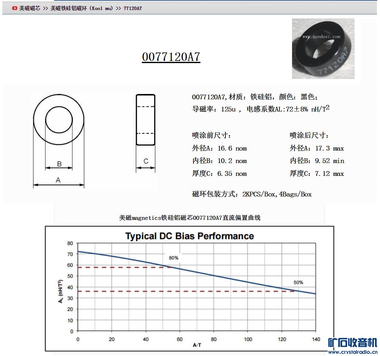

再说说采购成品电感的问题,以某宝上标称 47uH、8A的铁硅铝磁环电感为例,按磁芯尺寸对应为下面这个:
电感系数最大值72,47uH需要的匝数是(47*1000/72)^0.5=25.5,实际绕了25匝。
再算算标称8A时的安匝数,8*25=200(安匝),图上根本没有这个值,爆表了。
降额一半,再算算4A时的电感量,4A电流时的安匝数为4*25=100,图上对应电感系数为45左右,25^2*45/1000=28.1uH 。
结论是标称 47uH、8A的功率电感根本不达标,电流降低一半使用时电感值也才只有28uH!
假如电路设计时电感值下限是40uH,反推系数得64,对应安匝32,电流只有1.28A,标称 47uH、8A的电感只能用到1.28A。
买电感时应该买68uH或75uH的,标称 47uH的电感根本不能用。这也是很多廉价LM2576成品模块输出电流不达标、电感发热的原因吧。

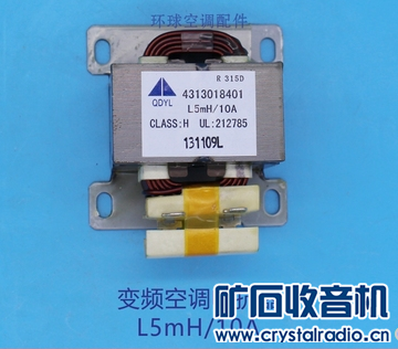

对于磁环类的电感,只有用很低电感系数(60 30甚至更低)的来绕,才能降低直流偏置导致的感量降低的比例,但无法避免。可能用铁氧体来绕会更合适些,气隙自定义,开大点气隙,能保证电感量在工作电流范围内稳定,实际可以简单的串联一个空调用的工频电感(mH,10A级别的),然后用电容隔离,普通电桥也是能测试偏置电流下的电感量,不用计算,省事
