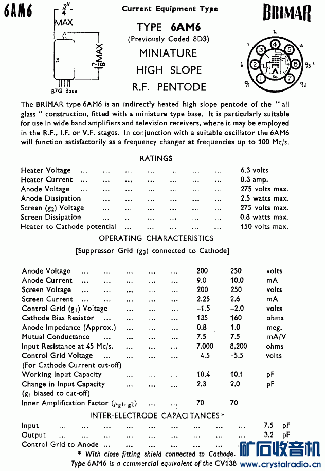

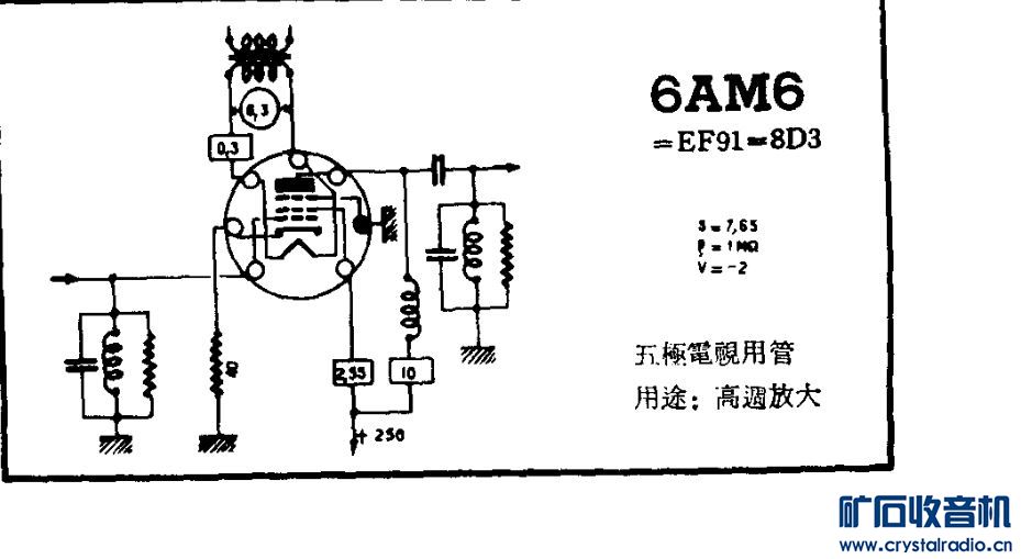

   6AM6几乎是战后时代的通用放大器五极管,许多制造商都制造了这种版本标准电子管。此处显示的版本是Cossor制造的,我们也有带有白色字体的Cossor 6AM6。
   6AM6是高增益,高阻抗,μ可变的屏蔽五极管。从AF到VHF都可以使用,直到大约200 MHz,并且在大多数类型的电子设备中被大量发现。在无线电中,它用于RF和IF放大,用于振荡器和倍频器
结构:电极充满电子管的宽度,阳极由管两侧的两个矩形板形成盒子的另两个侧面完全打开。可以清楚地看到所有三个网格,并且所有三个网格都有与许多管不同,那些管将抑制器栅网内部绑在阴极上,与之
不同是独立栅,阴极是扁平的管中,g1紧密缠绕并且非常靠近阴极,再次由细线制成的筛网是一个平面螺旋最终的栅极放置在阴极和阳极之间的中间位置,并且间距比其他栅极要宽松得多。
6AM6型于1947年首次推出。
                                                                          引脚连接
                                      B7G(小七脚)     1 g1       2 k     3 h 4 h     5 a    6 g3     7 g2
                                                              绝对最大工作条件。
                                  6.3V | 0.3 A 250V 250 V -2 V mAa 10 mAs 2.5 ra 1M gm7.6
6AM6(遥截止)用于音频前级放大可以参考6J4P(锐截止)栅漏的6ж4(金属管)应用电路。

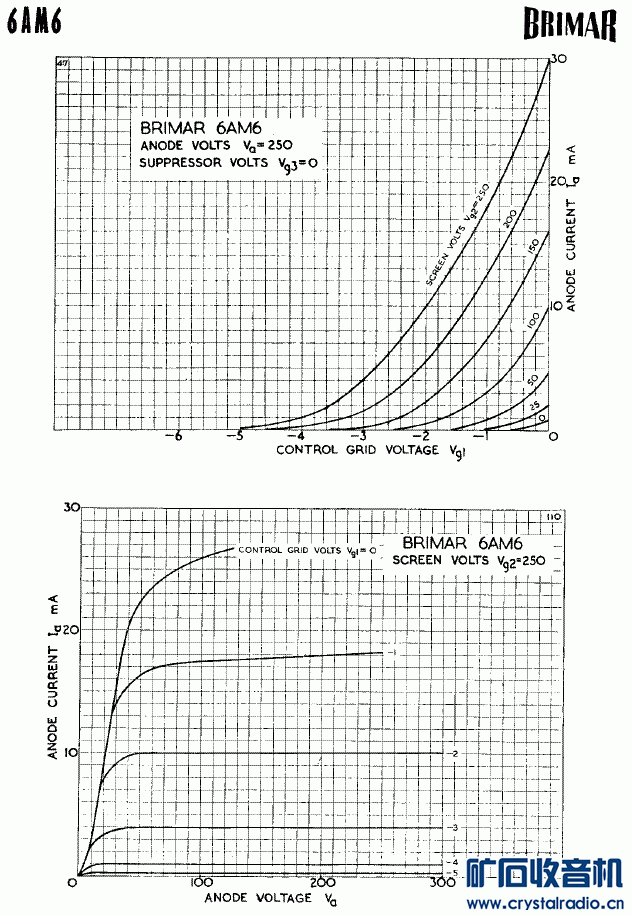

我收集的6AM6资料

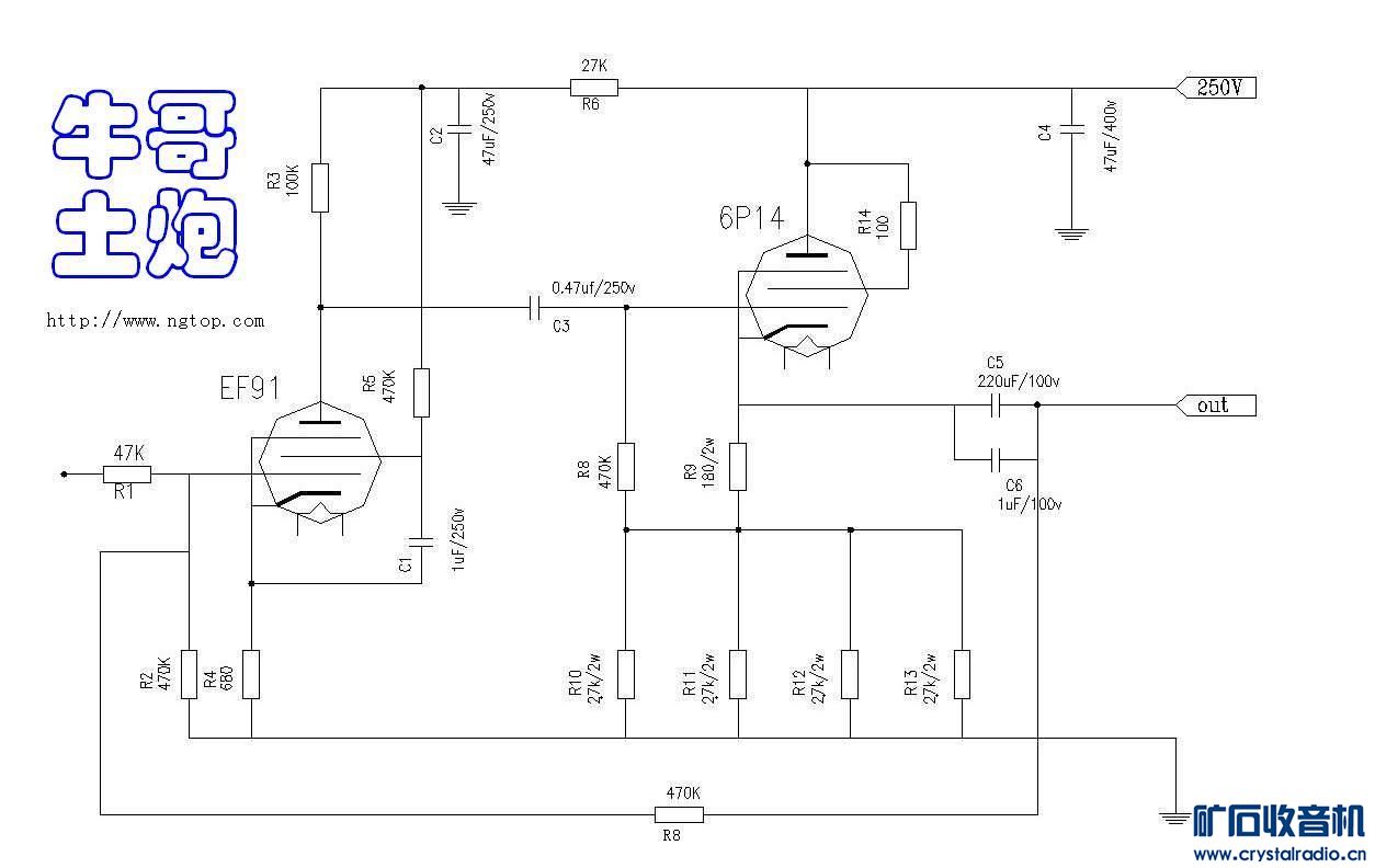

 楼主| 发表于 2020-6-30 23:29:42 | 显示全部楼层
找到个前级线路应用
