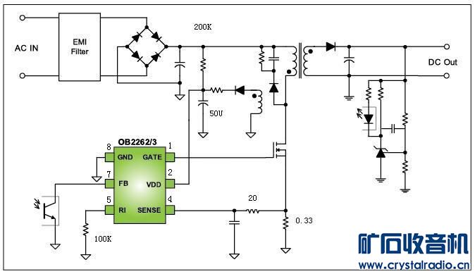

原边反馈的AC-DC芯片哪个好用?功率10-12W左右,8-DIP的,求推荐!准备用于220V变12V1A开关电源,这类芯片太多了,不知道哪种好。
发表于 2020-6-21 15:14:37 | 显示全部楼层
38系列.VIP12系列。小功率的用6脚电源管理
发表于 2020-6-21 16:45:22 | 显示全部楼层
SP5628,功率可达18瓦
发表于 2020-6-21 16:49:41 | 显示全部楼层
昂宝OB2538
发表于 2020-6-21 21:54:38 | 显示全部楼层
OB2263,外围元件少,①成功;

原边反馈?电压采样直接从原边还是从辅助绕组,为了啥……省个光耦?负载调整率应该没有直接从输出端反馈的好吧

省了光耦、431等稳压元件,一般要求不高的省事,电路简单,我想要求高的还是输出反馈为好。

发表于 2020-6-23 16:34:23 | 显示全部楼层
viper22A很经典,稳压环路故障了也不会炸鸡

对,就是可以不用次级光耦反馈的,还有想小功率使用不用外部接开关管这种
