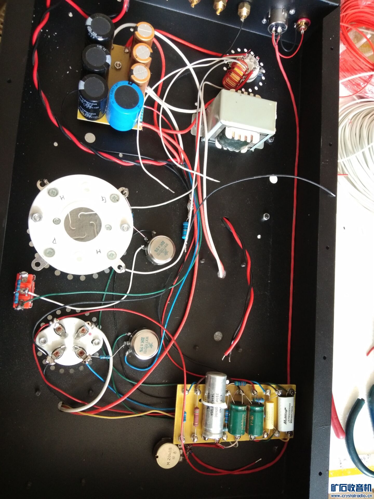

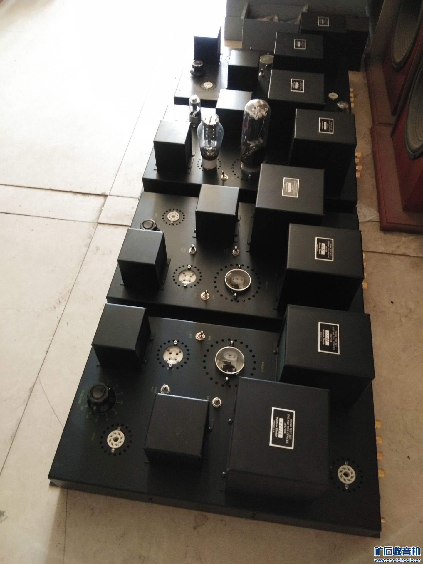

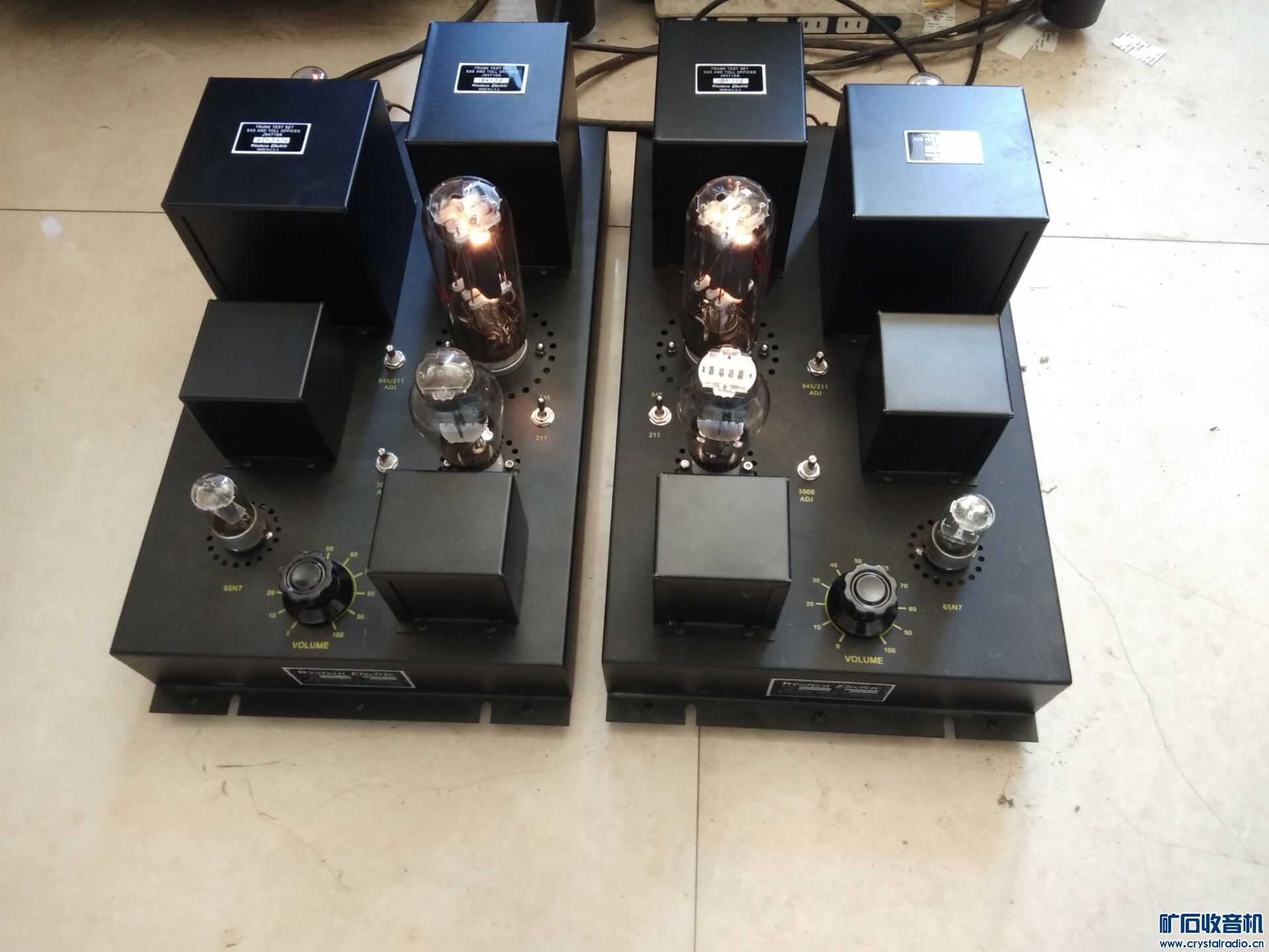

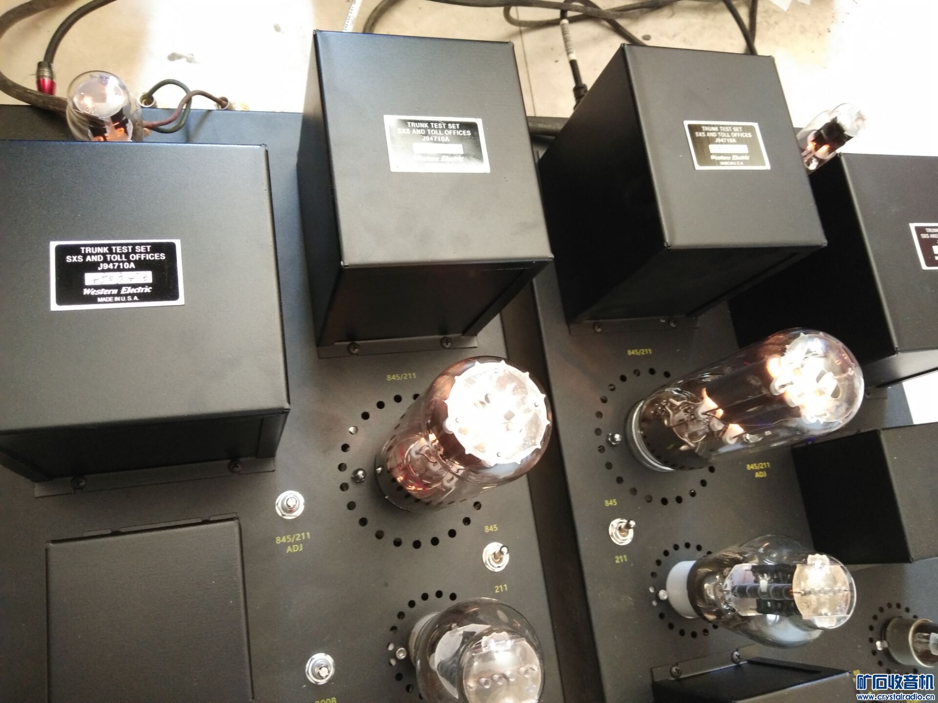

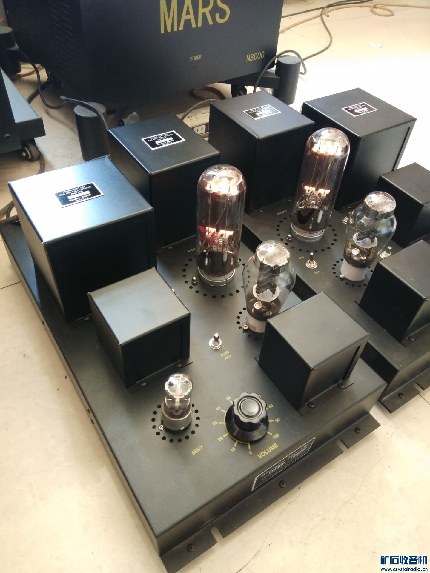

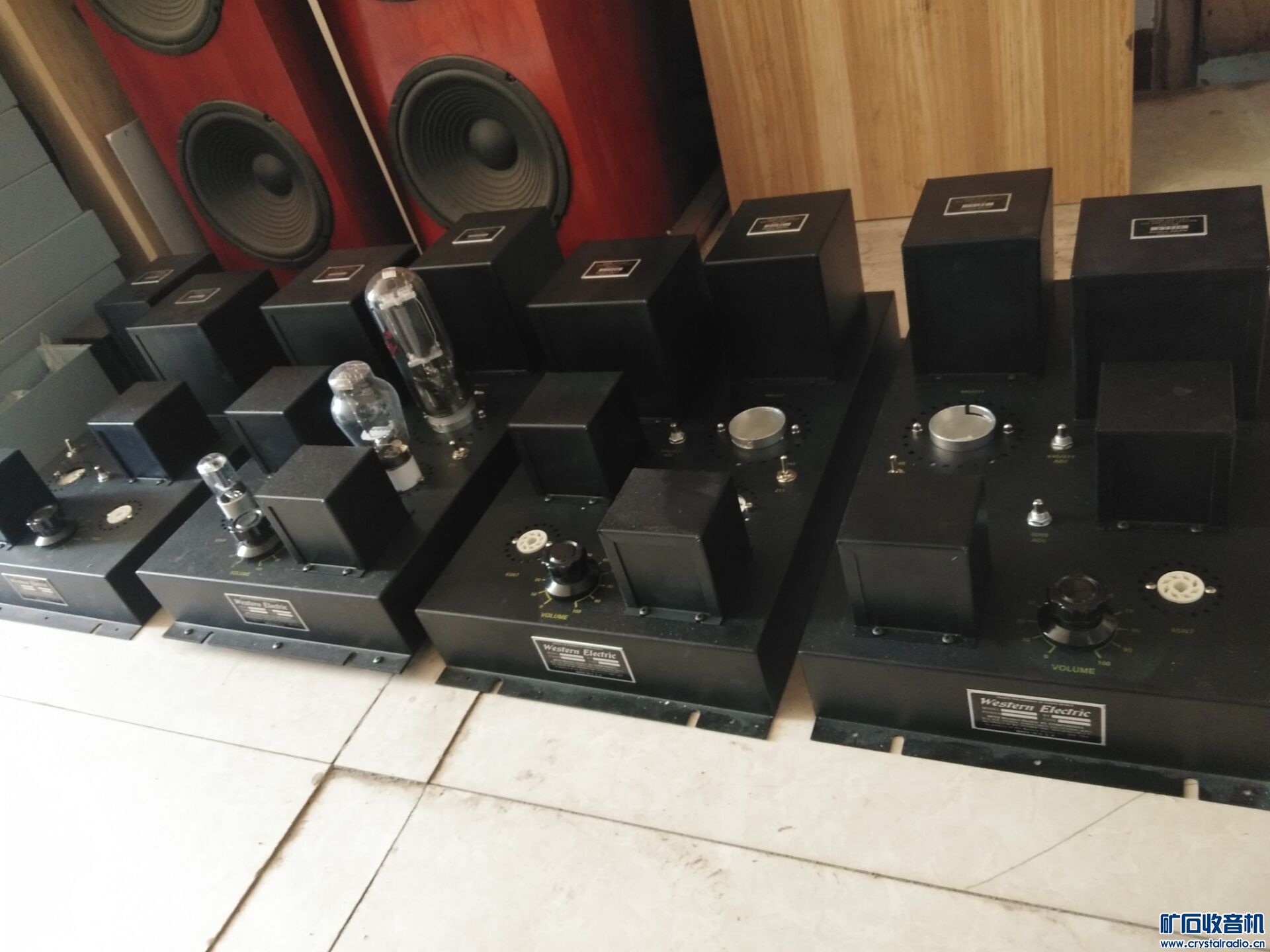

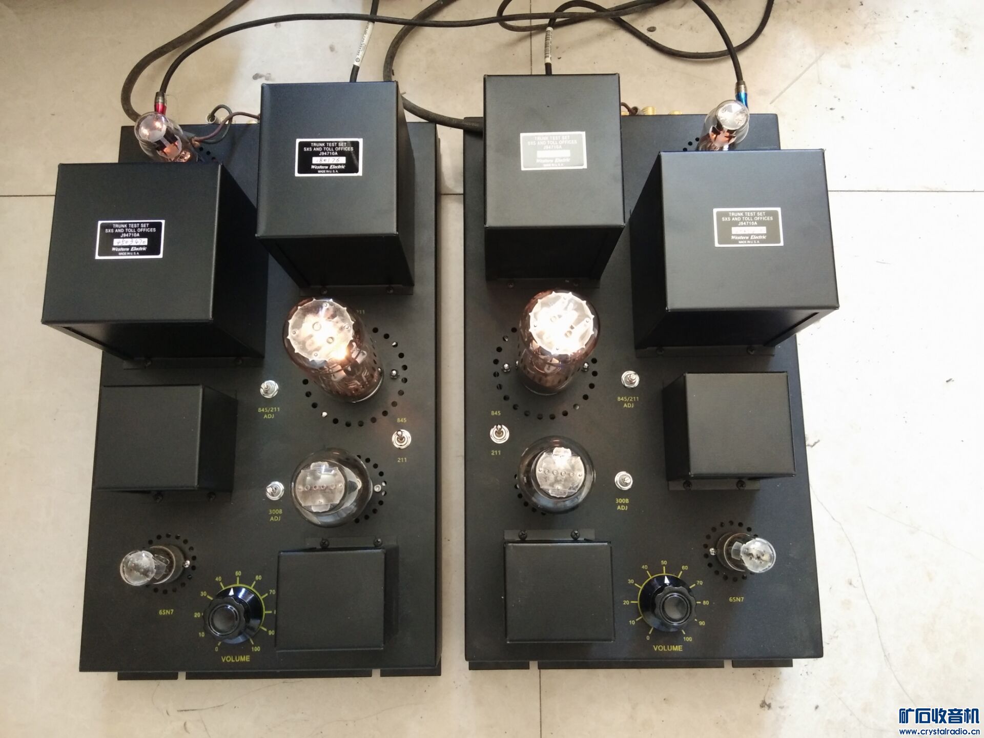

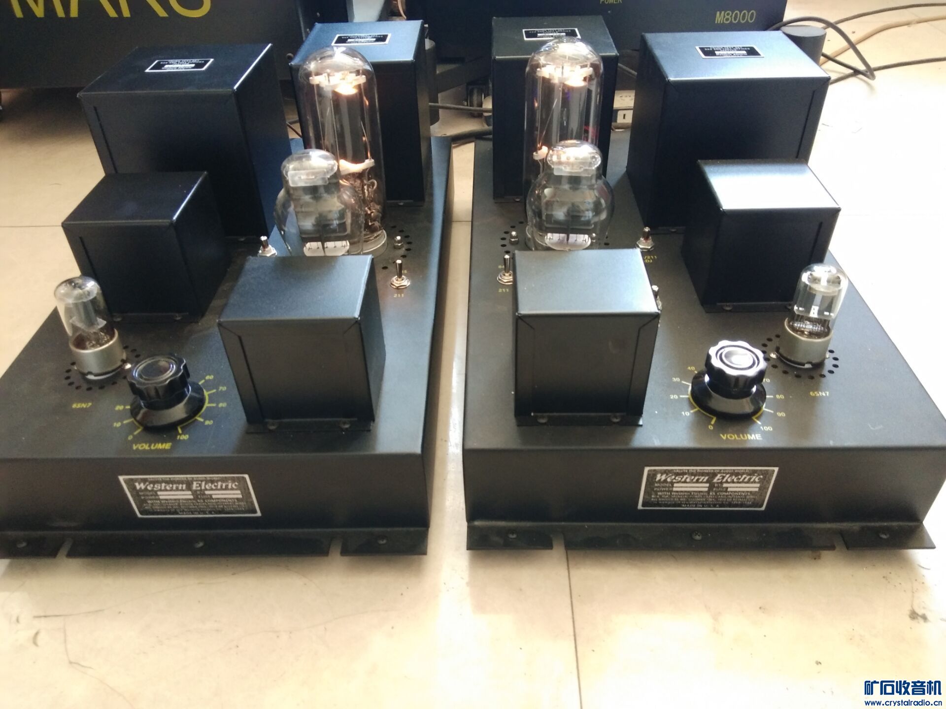

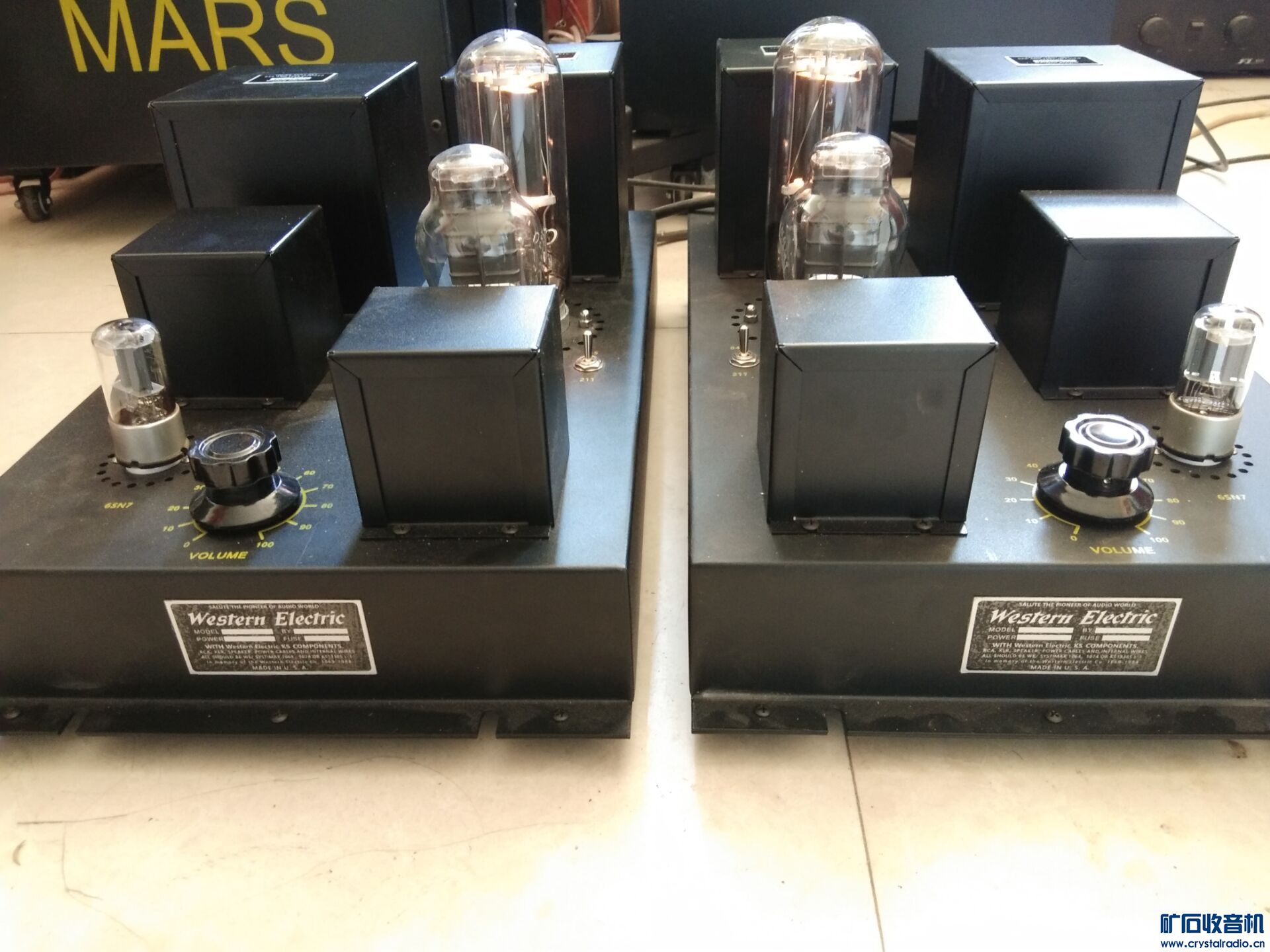

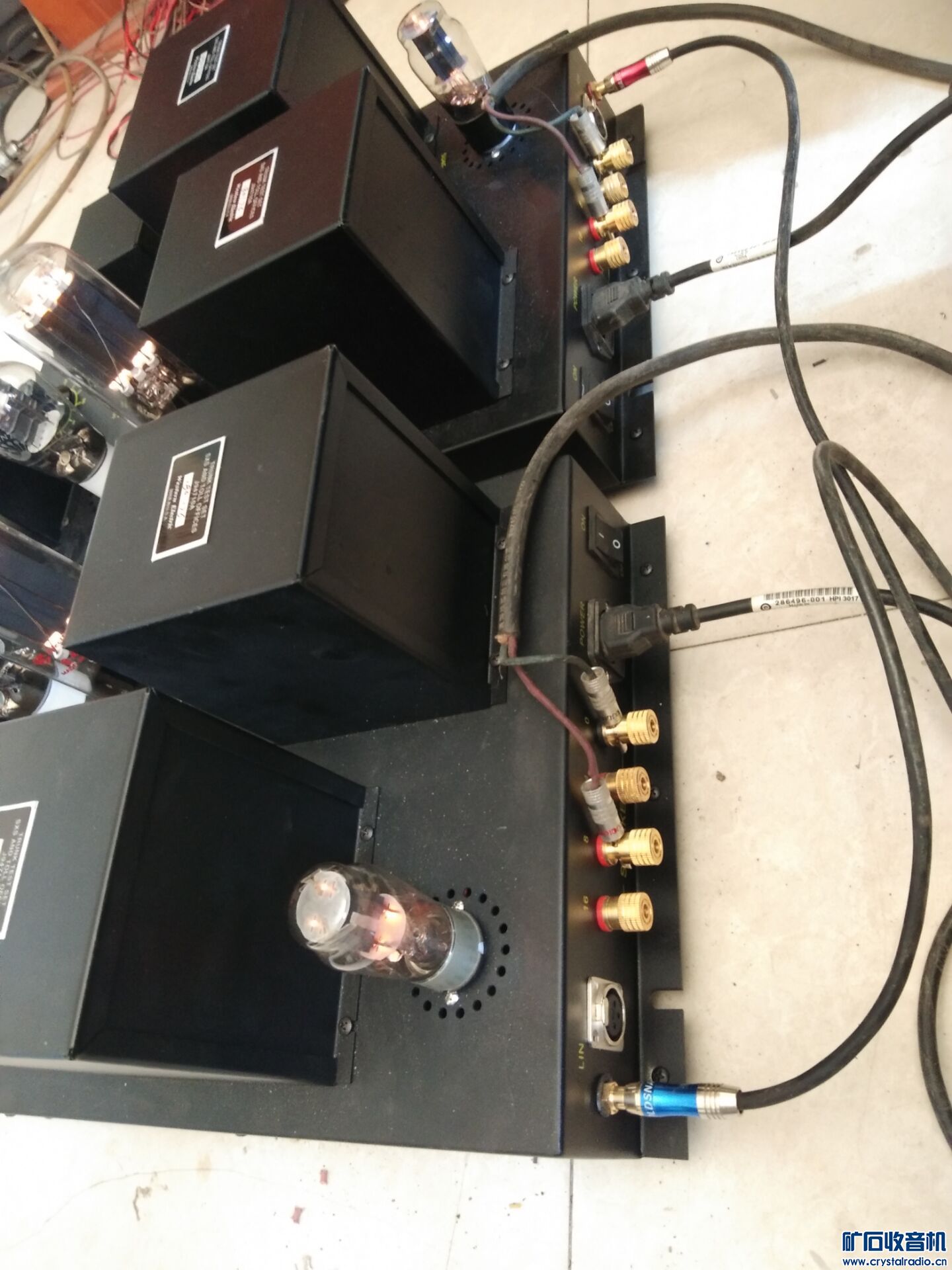

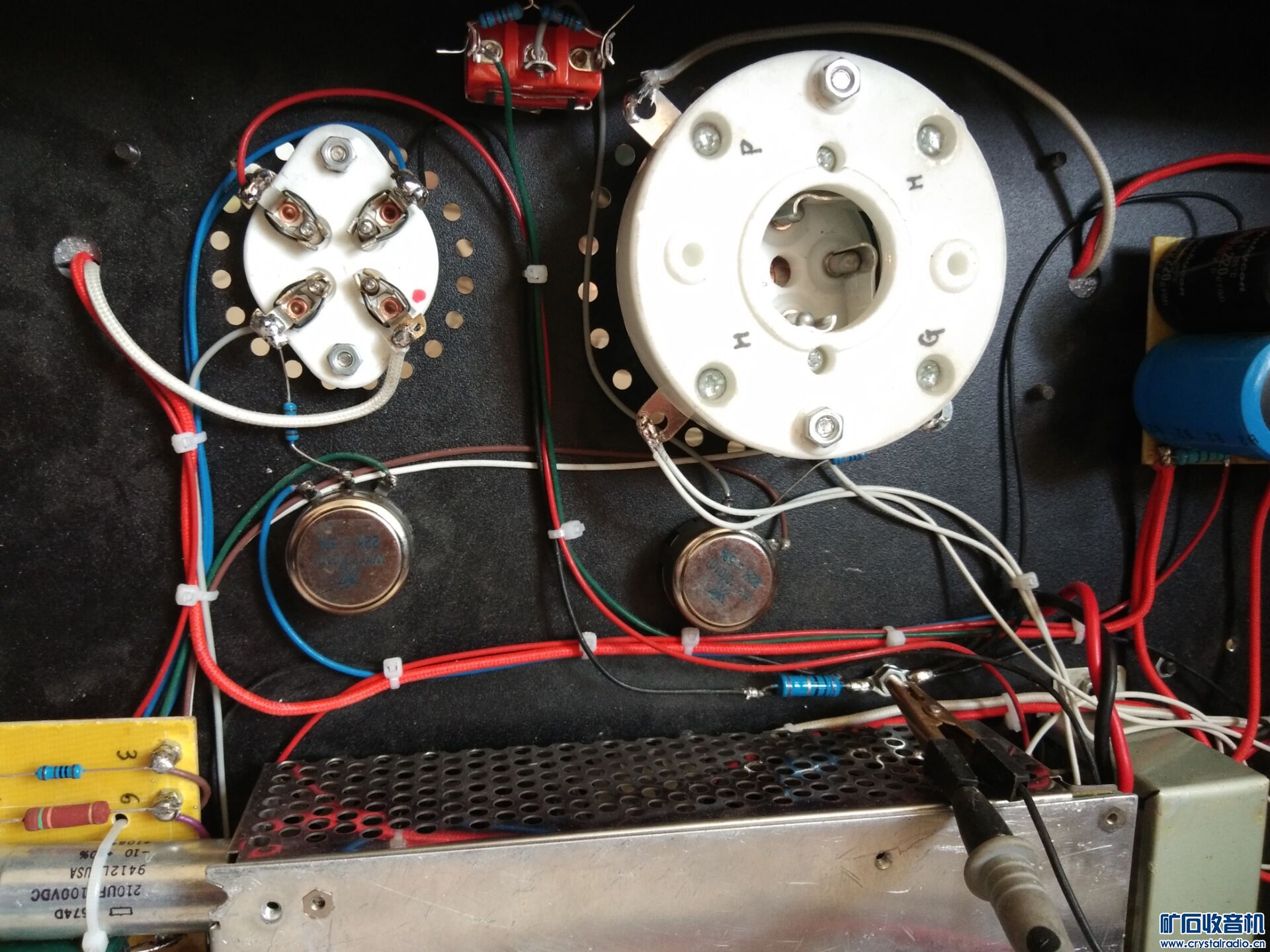

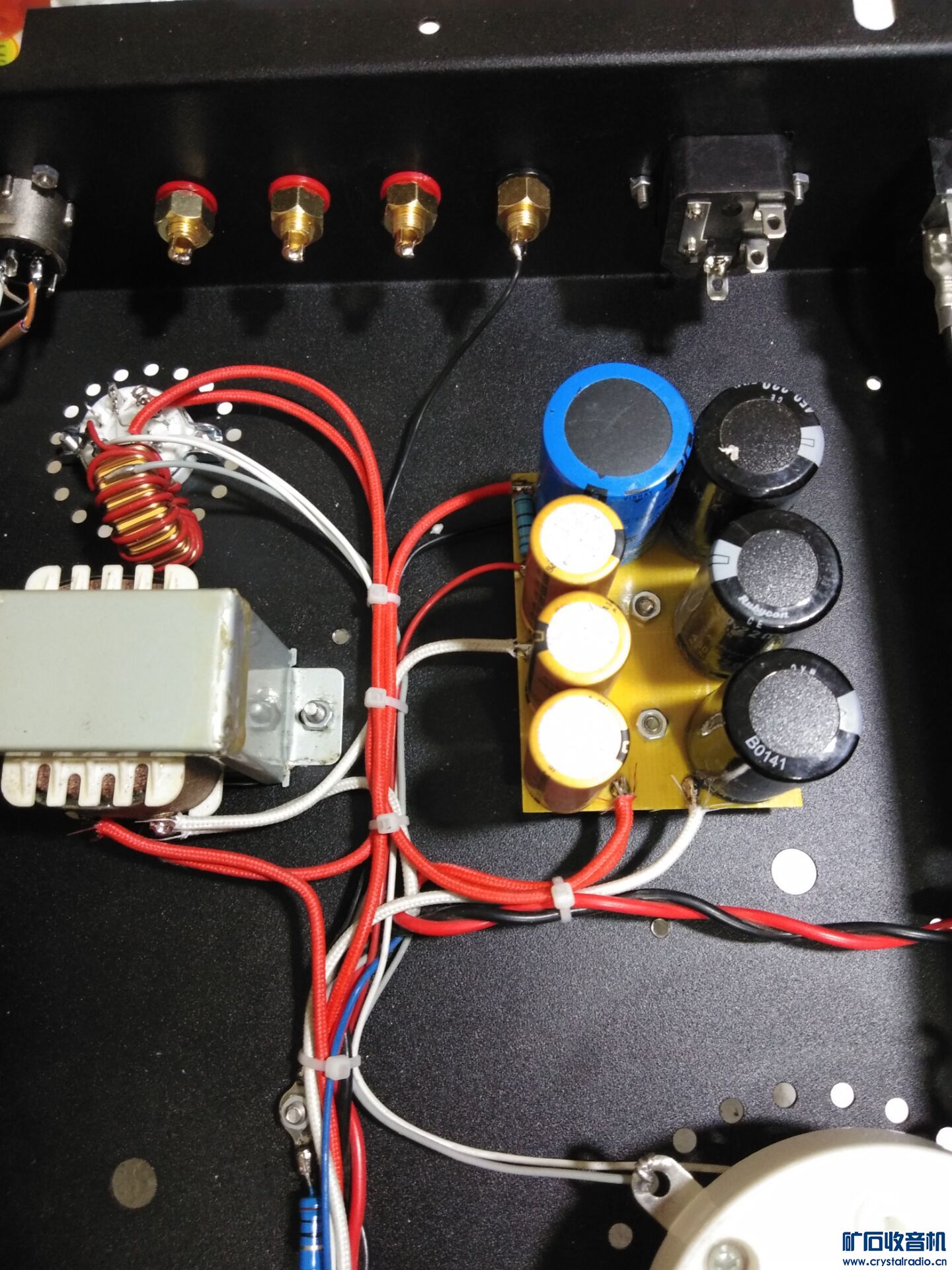

做了很多大型机也算是玩到头了,现在应烧友要求做一些小功率的传统机也还不错哈,两级6SN7直藕300B牛推845/211可以通过转换开关来实现845和211直插完美兼容,还有反馈开关以及300B和845/211独立可调负压
1ZP19Y81AI8]SSDKGLUNLDN.jpg QQ图片20200621140445.jpg QQ图片20200621140507.jpg QQ图片20200621140512.jpg QQ图片20200621140517.jpg QQ图片20200621140521.jpg QQ图片20200621140526.jpg QQ图片20200621140530.jpg QQ图片20200621140301.jpg QQ图片20200621140348.jpg QQ图片20200621140353.jpg QQ图片20200621140357.jpg QQ图片20200621140401.jpg QQ图片20200621140406.jpg QQ图片20200621140410.jpg QQ图片20200621140414.jpg QQ图片20200621140420.jpg QQ图片20200621140431.jpg QQ图片20200621140441.jpg

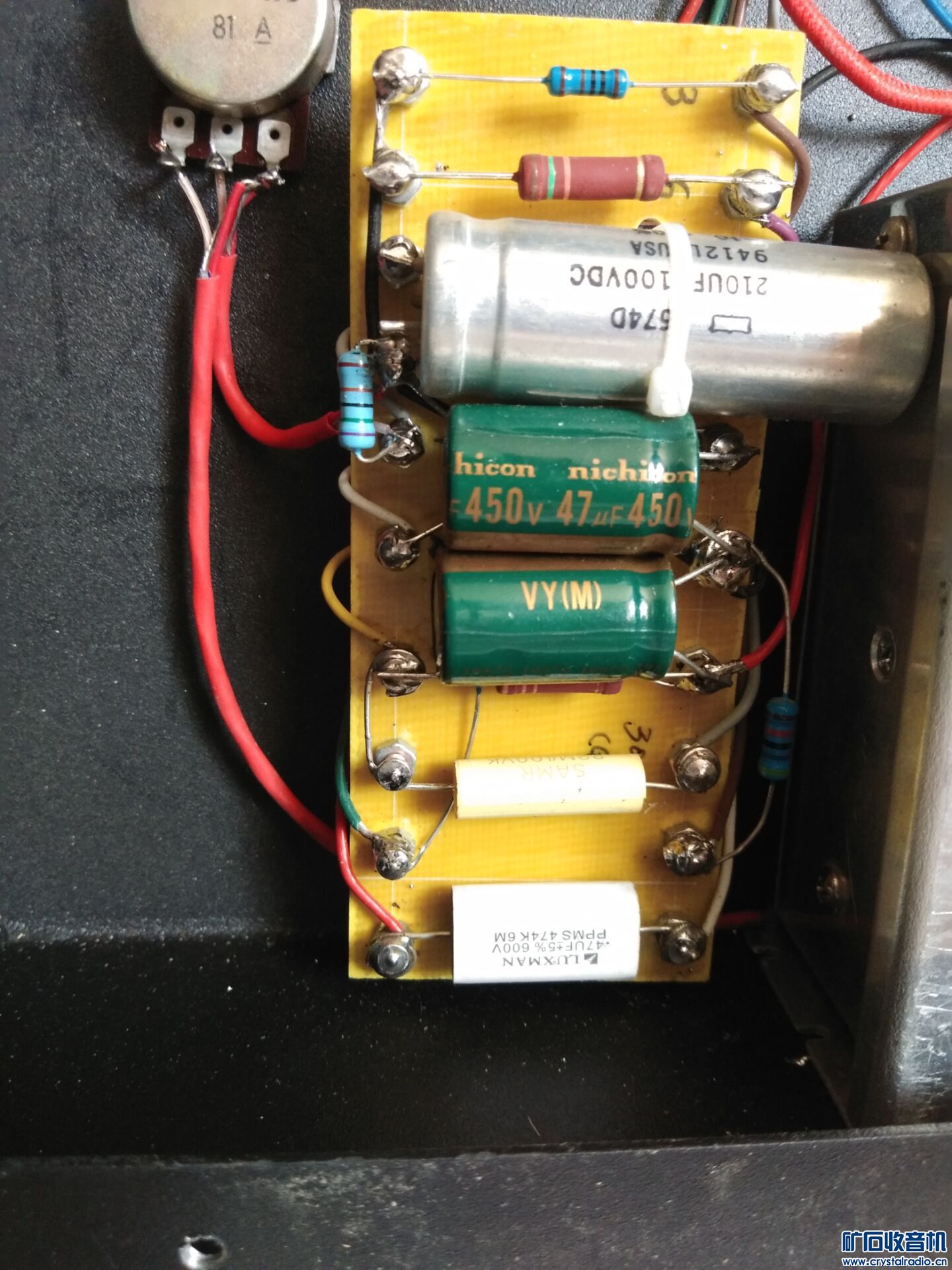

发表于 2020-6-21 16:45:15 | 显示全部楼层
照片里47UF 450V电容有提升的空间,选那种胶塞底部中间部分突出去的电容,那种电容一般质量好一点。

发表于 2020-6-21 19:43:02 | 显示全部楼层
好东西,不过845我觉得已经很大功率了
发表于 2020-7-21 21:44:12 来自手机 | 显示全部楼层
如果做成推挽输出有多少瓦呢?
 楼主| 发表于 2020-7-22 07:14:49 | 显示全部楼层
panmianzhi 发表于 2020-7-21 21:44
如果做成推挽输出有多少瓦呢?
845推挽甲类100W,甲乙类200W

发表于 2020-8-10 17:30:06 | 显示全部楼层
小声问一下,分体机是左右声道 单独放大吗?我是小白请指教
 楼主| 发表于 2020-8-10 19:52:52 | 显示全部楼层
是的,左右声道单独的一台机器可以单独使用,两台合起来双声道
