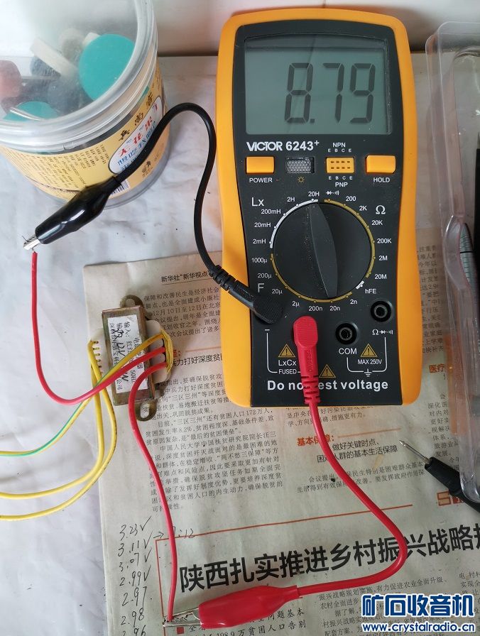

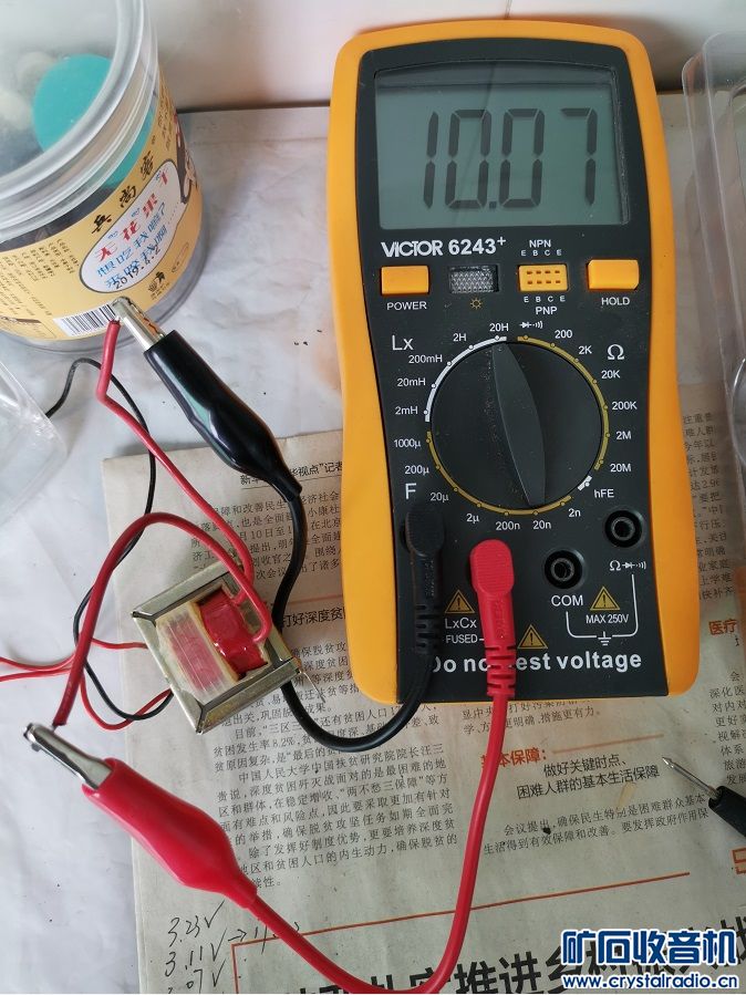

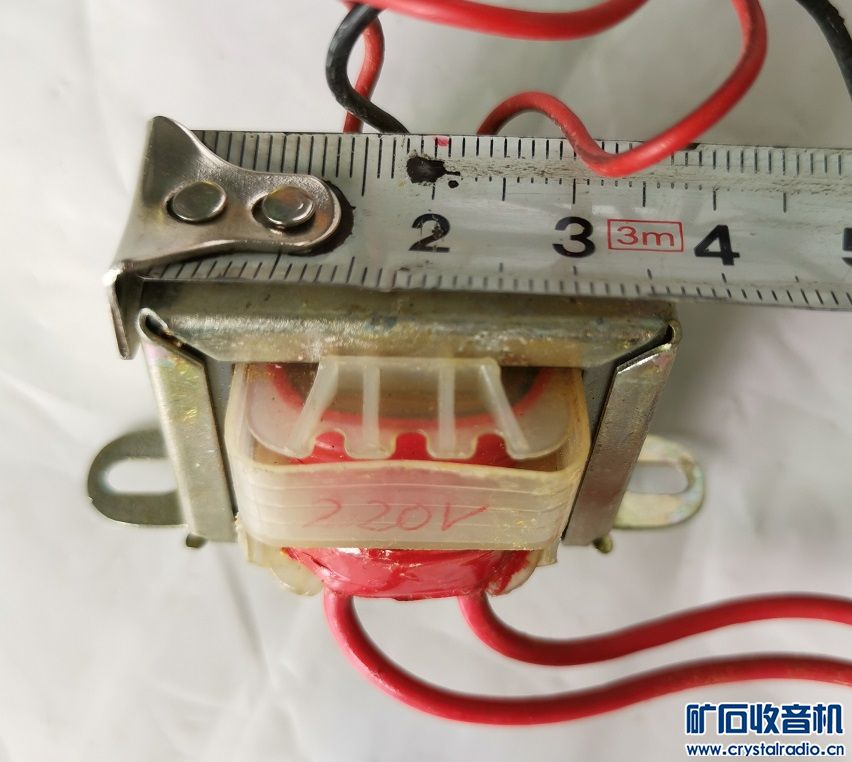

因微安表并联10uf左右的电解再串入耳机回路对耳机有一定影响,最佳方法是微安表与一个2-5h的电感串联显示电流,我手头有只体积3*3.5cm的3w微型电源变压器,初级电感10h,电感量大多了,能用吧?哪位这样应该用过?还有一只是8.79h。

是下图这样的,电感与微安表串联,然后与耳机并联。
发表于 2020-6-21 14:23:51 | 显示全部楼层
最好不用这个变压器当电感,直流电阻太大。
 楼主| 发表于 2020-6-22 23:05:24 来自手机 | 显示全部楼层
就用这初级电感10uh的3瓦小电源变压器与50微安表串联后与正发声的矿机耳机并联,指针一点不动,什么问题?并在另一超处差收音机喇叭两端,指针也一点不动,变压器和微安表没问题,接线可靠。

发表于 2020-6-23 12:23:25 | 显示全部楼层
还是串联更合理,电流表测量原理就是和被测对象串联。
 楼主| 发表于 2020-6-26 21:56:47 来自手机 | 显示全部楼层
先把微安表串入矿机耳机回路测得最大电流为50-55ua,现在变个方式,用这个3瓦12初级直流电阻1.8K,电感10h的小变压器与表串联,再与耳机并联,发现声音大小未变,但电流显示小了,才20-25ua,什么原因?
发表于 2020-6-27 05:29:05 | 显示全部楼层
jyq001 发表于 2020-6-26 21:56
先把微安表串入矿机耳机回路测得最大电流为50-55ua,现在变个方式,用这个3瓦12初级直流电阻1.8K,电感10h ...
是中学学的物理课程,串联/并联的特性,怎么上课不好好听课,现在才到矿坛来求课堂习题解?
