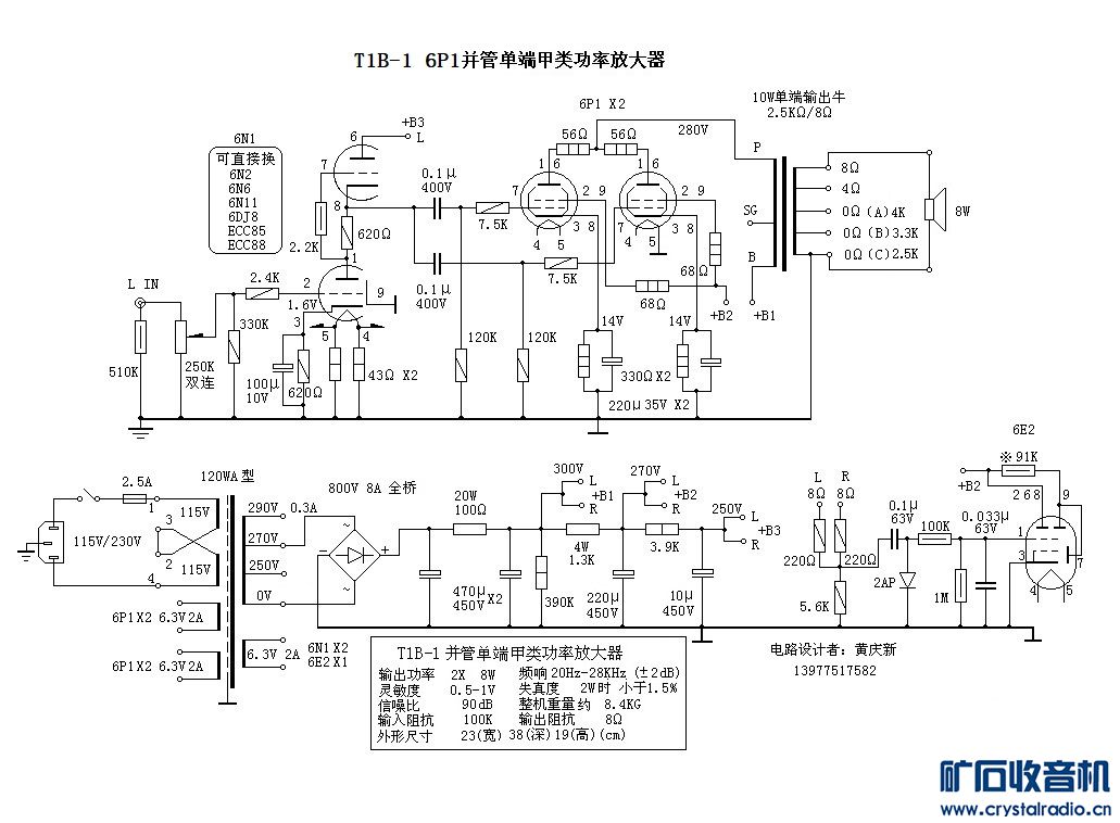

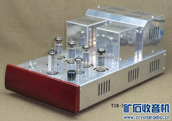

发个6N1推6P1并管单端电路图供大家分享

这种没有负反馈的五极管单端电路还是算了吧,失真、低频、阻尼都不好控制。
发表于 2020-6-19 22:19:30 | 显示全部楼层
思路是好的,多管并联减少初级匝数,变压器制作难度要小一些,漏磁也更容易控制
发表于 2022-4-12 16:13:58 | 显示全部楼层
请教一下,这样并管不会自激吗, 我用6J1的并管,有自激
 楼主| 发表于 2022-4-12 18:34:57 | 显示全部楼层
我这样的6P1并管不会自激, 没做过6J1的并管的。你有自激有很多方面的情况了。可否发电路和机器照片看看?
发表于 2022-4-12 19:17:55 | 显示全部楼层
楼主的电路图已加有防自激也就是消振措施,具体的就是每只并管栅极串几K电阻,屏级串几十欧姆电阻。

发表于 2022-4-13 08:05:55 | 显示全部楼层
比推挽的优势在哪里?看不出!
发表于 2022-4-13 11:01:30 | 显示全部楼层
ZHANGDESHI 发表于 2022-4-13 08:05
比推挽的优势在哪里?看不出!
应该是可以降低些绕制输出变压器的难度。

发表于 2022-4-13 12:17:29 | 显示全部楼层
与推挽对比,输出牛更为简洁,引申一下三并联四并联,输出牛太简单了
