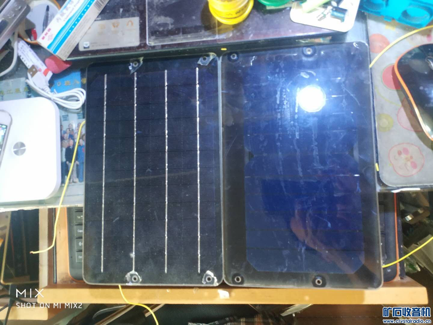

闲鱼12.8元 12片的 太阳能电池板    都是包邮的  折合1元一片  卖家说 有15%没电压的  还有就是  都是断脚的  买来打算修修看
上面的 电池板看着比较新 实际上是 因为有一层比较硬比较厚的透明保护膜我给揭掉了 所以看着很新  但是 去掉那层膜之后感觉后面就不耐磨了 不知道有什么替代的方案  比如弄个玻璃板保护? 因为那个膜已经磨损了 透光率太低了  当然我琢磨了下也可以抛光下 也许有用?
发来的电池板 左右两款都有  左边的 是12串的 应当是6V 1A   倒角较小看样子估计是 多晶硅的?
右边这个是 11串联  额定应当是 5.5V 1A   看样子有大的倒角  应当是 单晶硅的咯

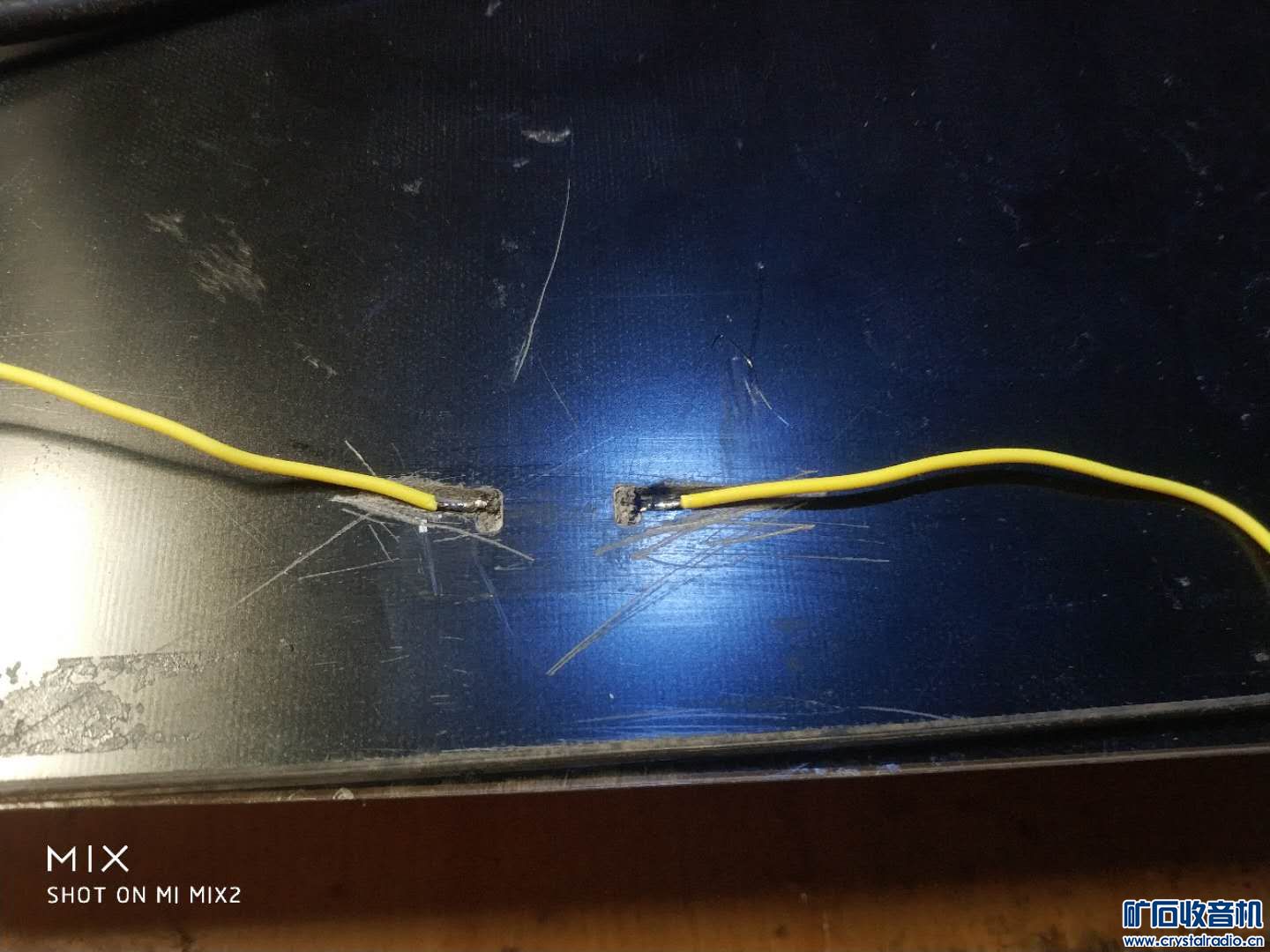

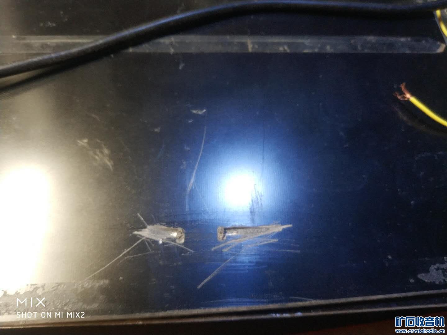

这是 断脚的地方 用锉刀锉开了   露出内部的金属引线
有一块锉的多了点 到硅片位置了  还好没坏  实际上有时候锉开没发现金属 就要 挪开一点位置 因为生产的时候有误差 那个导电镍带的位置不一定正好在中间部位

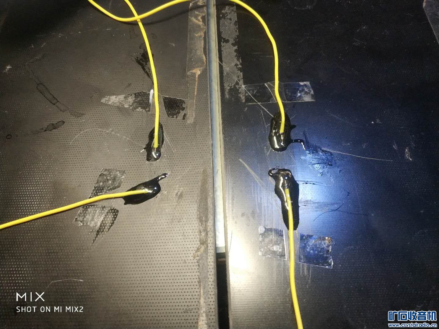

锉开后 用电线焊接后  测试下 电压电流正常就可以封闭了

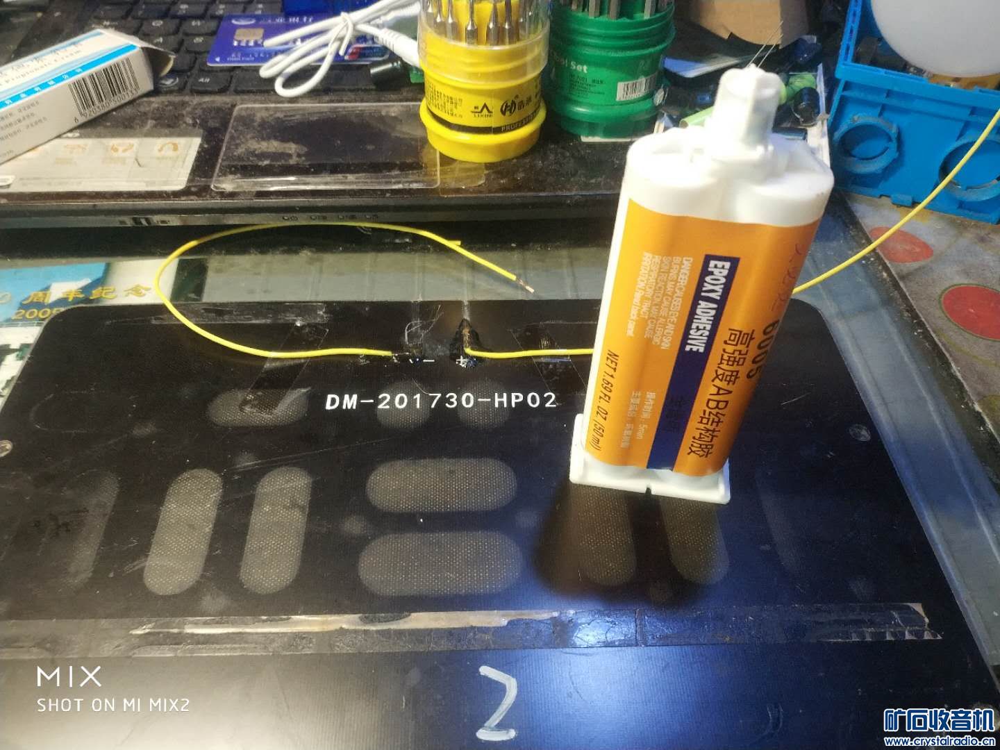

用的这个淘宝买的 万能胶 6005透明树脂胶  价格便宜 好像2块多一瓶包邮
粘好就这个效果

开路电压 12串联7.5V   11串  7V吧   然后短路电流  基本都可以到将近2A吧  算是没老化吧  (对比之前买的 6元的 太阳能电池灯配的6V3W电池板的短路电流也是1A来看  浴霸下的发电量是额定值的两倍 )
这样看来 这些太阳能电池板的发电效率还行
下一步是打算2片-3片串联后 用点烟器的充电头给充电灯 和手机等等充电用  还可以放汽车风挡 白天太阳大的时候 发电给小风扇吹风给汽车风挡散热啥的   目前修6片好了6片了
