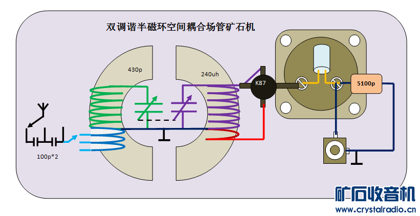

楼主: llllllxing
最新做的一台怀旧版盒式中短波磁环双调谐场管矿机

是不是只有双调谐时才需要将磁环切个缺口,传统电路有必要缺口吧?
 楼主| 发表于 2020-6-30 14:00:21 | 显示全部楼层
切不切缺口都可以,双调谐切缺口是为了实现空间电磁耦合,方便无级调整耦合度,另外抗干扰能力也提高了,磁环切开缺口后,同样的匝数电感量为减少,所以要增加匝数才能达到原来的电感量。单个磁环切缺口相当于弯曲的磁棒,当信号强时有一定的直接接收能力,而闭环的磁环,直接接收的能力很差,几乎没有,另外在制作短波线圈时,由于匝数很少,往往无法分配天线线圈和检波线圈的合理匝数,如果磁环切开,就可以在同样的电感量下增加线圈的匝数,方便合理分配天线线圈和检波线圈的匝数。

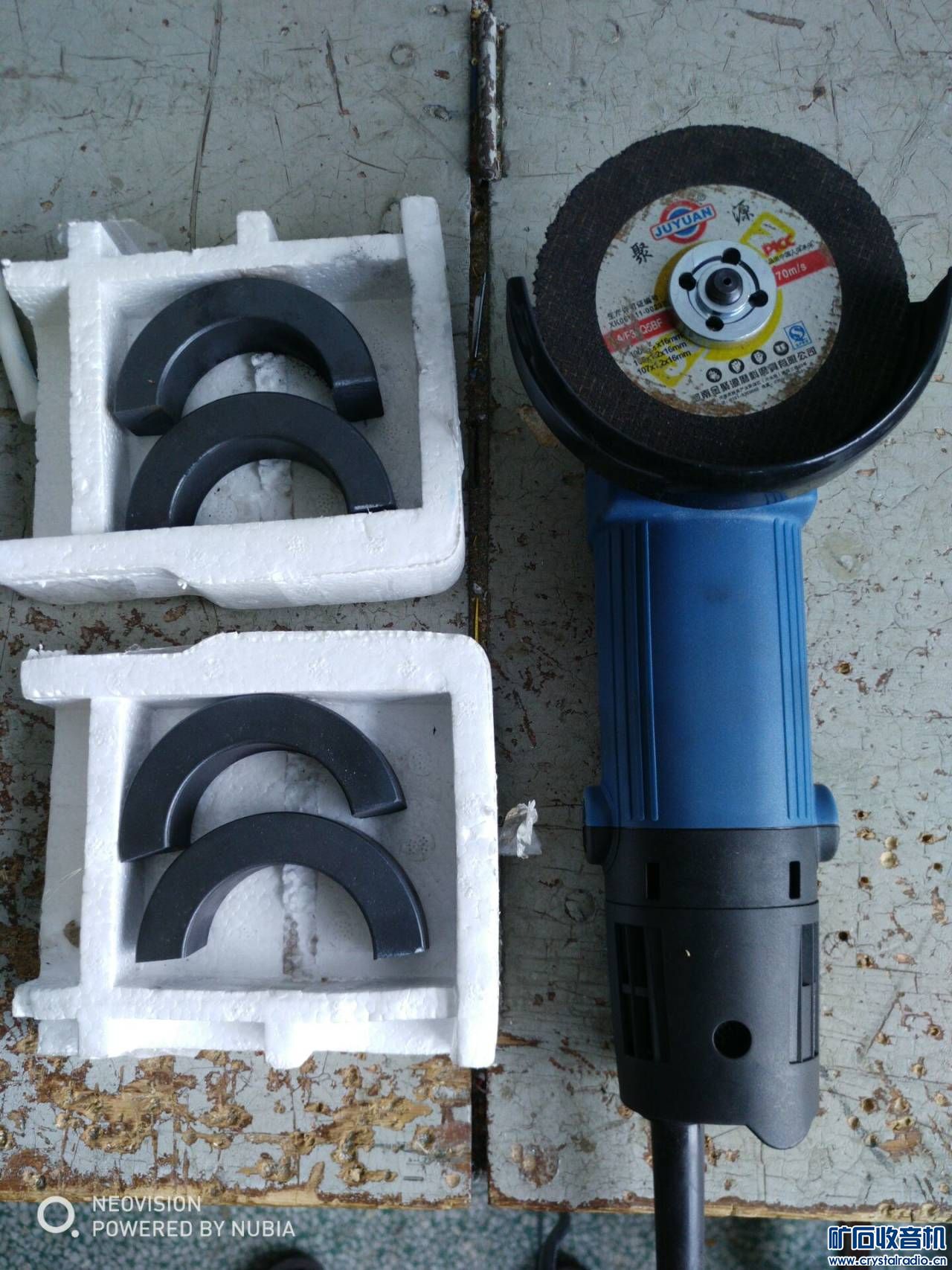

版主老师,你好!请问你的磁环如何开口而不破?请将高阻耳机后面的参数拍的清晰一些,我看看。
 楼主| 发表于 2020-7-1 20:22:08 | 显示全部楼层
有角磨机就行,也可以用小的砂轮片夹在手电钻上也可以锯
发表于 2020-7-1 20:26:24 | 显示全部楼层
有角磨机,但转速太高,手电钻可以,我的大电钻的转速330转,可行。版主老师封闭磁环不行吗?
 楼主| 发表于 2020-7-1 20:27:34 | 显示全部楼层
封闭磁环可以,一般情况下不必锯开。锯开是锯开的玩法,

 楼主| 发表于 2020-7-1 20:34:52 | 显示全部楼层
骏马添翼 发表于 2020-7-1 20:30
等具体开玩时再请教!特别是遇到问题时更得请教!
磁环锯切照片
发表于 2020-7-1 20:38:31 | 显示全部楼层
切面光滑而且有导角,工艺漂亮!
