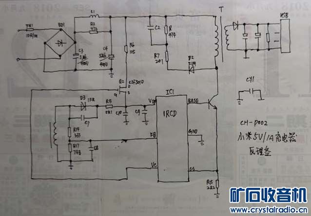

小米充电器 CH-P002 5V/1A 电路图,其中6脚IC的型号?
发表于 2020-6-19 09:44:06 | 显示全部楼层 |阅读模式
求:小米充电器 CH-P002 5V/1A 电路图,其中6脚IC的型号?可以替换的电路。谢谢!

 楼主| 发表于 2020-6-19 11:35:51 | 显示全部楼层
其实,就价值来说是不值得修的。但是学习一下,看看小米产品的设计也是不错的。
 楼主| 发表于 2020-6-19 13:55:12 | 显示全部楼层
看到IC上的丝印代码是:1RCD,不知道IC的型号是什么,有知道的请告诉一下。谢谢!
发表于 2020-7-2 17:56:40 | 显示全部楼层
看一下,与OB2263的脚位一样不一样。
 楼主| 发表于 2020-7-8 09:27:27 | 显示全部楼层
你推荐的OB2263是副边反馈的,小米的是原边反馈的,OB2263无法代替。谢谢!

 楼主| 发表于 2020-7-8 12:20:24 | 显示全部楼层
bg1trk 发表于 2020-7-8 11:01
1、上图,熟悉此电路的朋友才好帮您判断。
2、自己判断,是电源主控IC还是协议管理IC,以及封装形式 ...
上传测绘原理图,请参考:
C:\Documents and Settings\Administrator\桌面\ACDSee打印作业.jpg
 楼主| 发表于 2020-7-8 12:26:26 | 显示全部楼层
图片无法上传嘛
