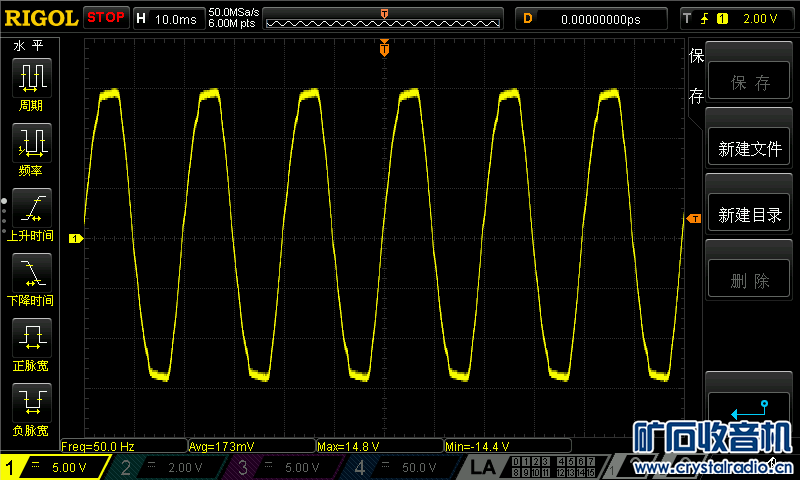

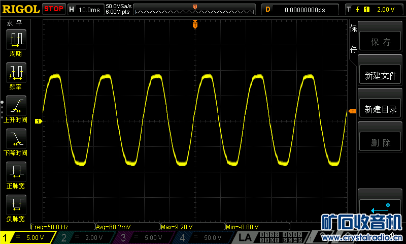

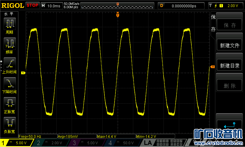

 楼主| 发表于 2020-6-27 13:45:54 | 显示全部楼层
跟卖家换了一个原装变压器,今天我自己实测了参数,数据如下,这个数据应该没有问题。
线圈电阻:可以大概做参考
5-4之间电阻 81欧
4-3之间电阻 16.8欧
3-2之间电阻 191.8欧
2-1之间电阻 39.5欧
7-8之间电阻 0.7欧
9-10之间电阻 4.7欧
11-12之间电阻 7欧
12-13之间电阻 7欧
跳线在240V,实测输入 AC230V(跳线在240V位置,所以我测的数据跟网友的比,偏低)
7-8输出AC6.75V   整流后 DC6.38V 稳压后DC5.053V
9-10输出AC7.40V  整流后 DC7.16V 稳压后DC5.097V(78M05) 稳压后DC4.969V(78L05)
11-12-13两侧基本都输出AC10.6V 整流后DC12.1V/DC12.8V 稳压后DC8.88V/DC8.79V
备注:上边电阻/电压数据全部用万用表测得,附上示波器测得的交流电压波形
12-13输出
12-13输出
11-12输出
11-12输出
9-10输出
9-10输出
7-8输出
7-8输出
