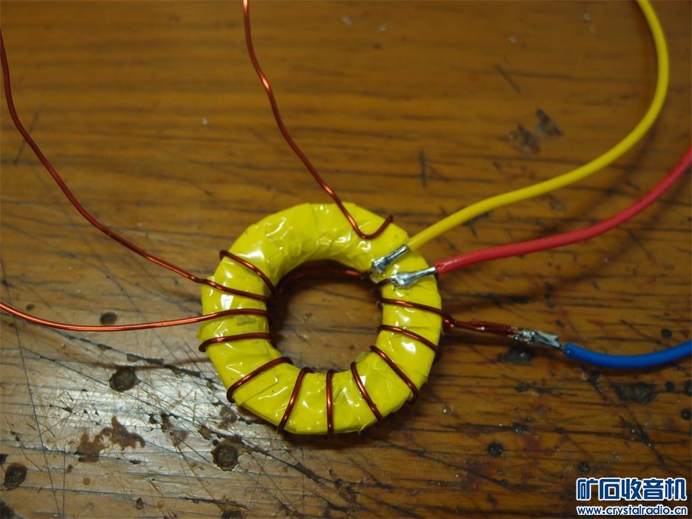

R40c1的45*26*8mm磁环和500p可变收短波,用直径1-2mm的漆包线绕线圈,天线线圈7T,从第2圈开始每1圈抽1头,调谐线圈9T,检波线圈2T,合适吧?请老师们给点现成的数据。

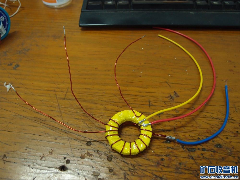

这儿提供二种方案,一种是和你规格完全一样的磁环,尽量拉开距离绕制,调谐线圈绕七匝,电感量约5UH, 尽量拉开些绕线圈的目的有二,一是拉开是同样的线圈匝数电感小,二是同样的电感量绕数可以多绕几匝,方便检波线圈和天线线圈匝数的合理分配。因为调谐线圈的电感量和匝数定了,如图,天线线圈采用三个抽头,匝数分别为一匝二匝三匝,,在一匝,二匝的铜线上焊接出二个引线,第三匝引线不用处理。检波线圈只要一匝就行,二匝也可以,不宜再用抽头,以免电路复杂化。
方案二,把磁环锯开或锯成二半,成为一个半磁环,这样就是缩短了磁环的长度,可以绕上十匝,电感量也为5UH,这样检波线圈采用二匝,天线线圈一样采用一,二,三匝抽头。如果只是锯个缺口,则电感量为5UH时调谐线圈匝数在整磁环和半磁环之间。如圈的照片是为刚制作测量后上传的,方便提供给你作个参考。频率范围大致是6---18M之间。只能是个大概。图中采用的一毫米的铜线绕制,不宜过粗,也不宜过细,否则绕制不方便。过粗太硬,过细强度不够,容易变形。
图中在绕制的时候,先绕制调谐线圈,然后再多留一些去漆上锡后再绕天线线圈,每匝一个抽头的地方去漆上锡,然后焊接上引线,绕制检波线圈时,一端的引线和调谐线圈和天线线圈的共端一起焊接在一起,作为地线引出线。这样在安装到电路上更加简洁方便。也容易看得清楚。不会有太多的多余的线头和混乱。
