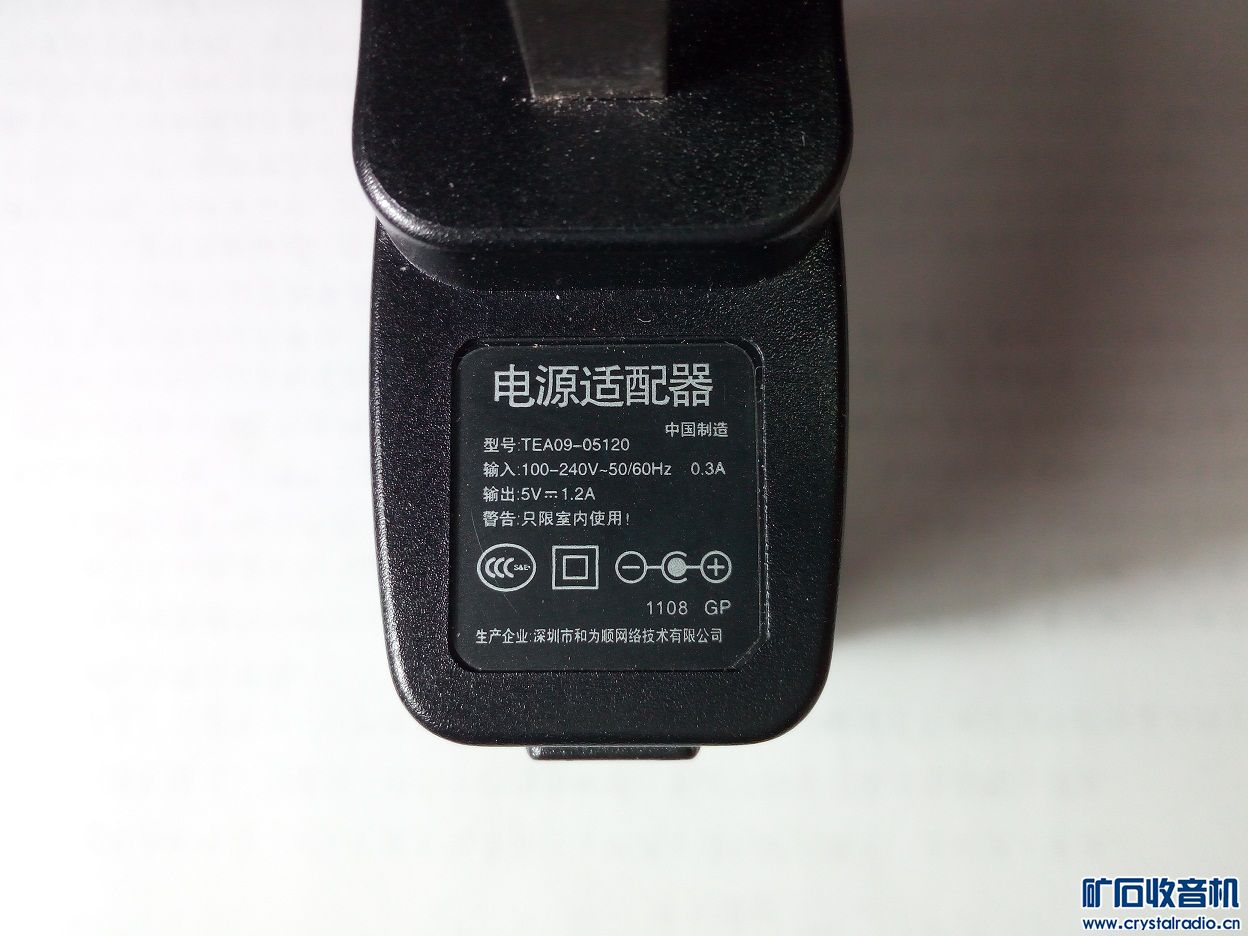

而发现腾达这个适配器带全满载后的纹波电压与空载差的很小,而三星华为等等都是随负载加大上升很多。

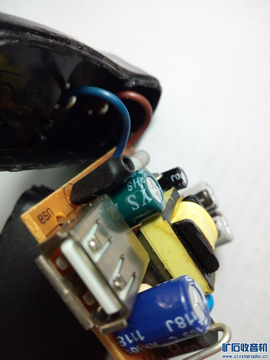

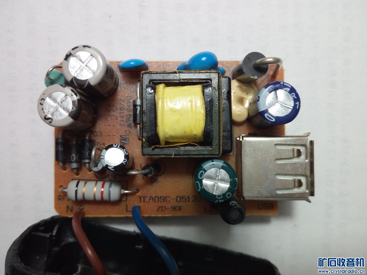

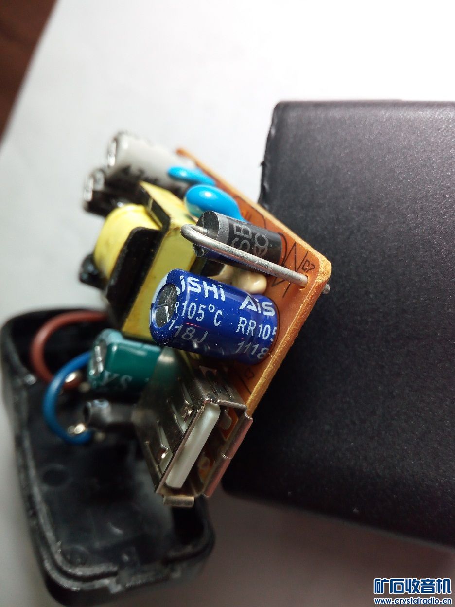

这个标输出1.2A 实际可达到1.45A 纹波很小,但是它的二数据连接点是开路的,给手机充电只能到450mA,所以决定打开看看是用啥个好电解,再把二数据点短路。
这个适配器是09年一直24小时开机用到今天。

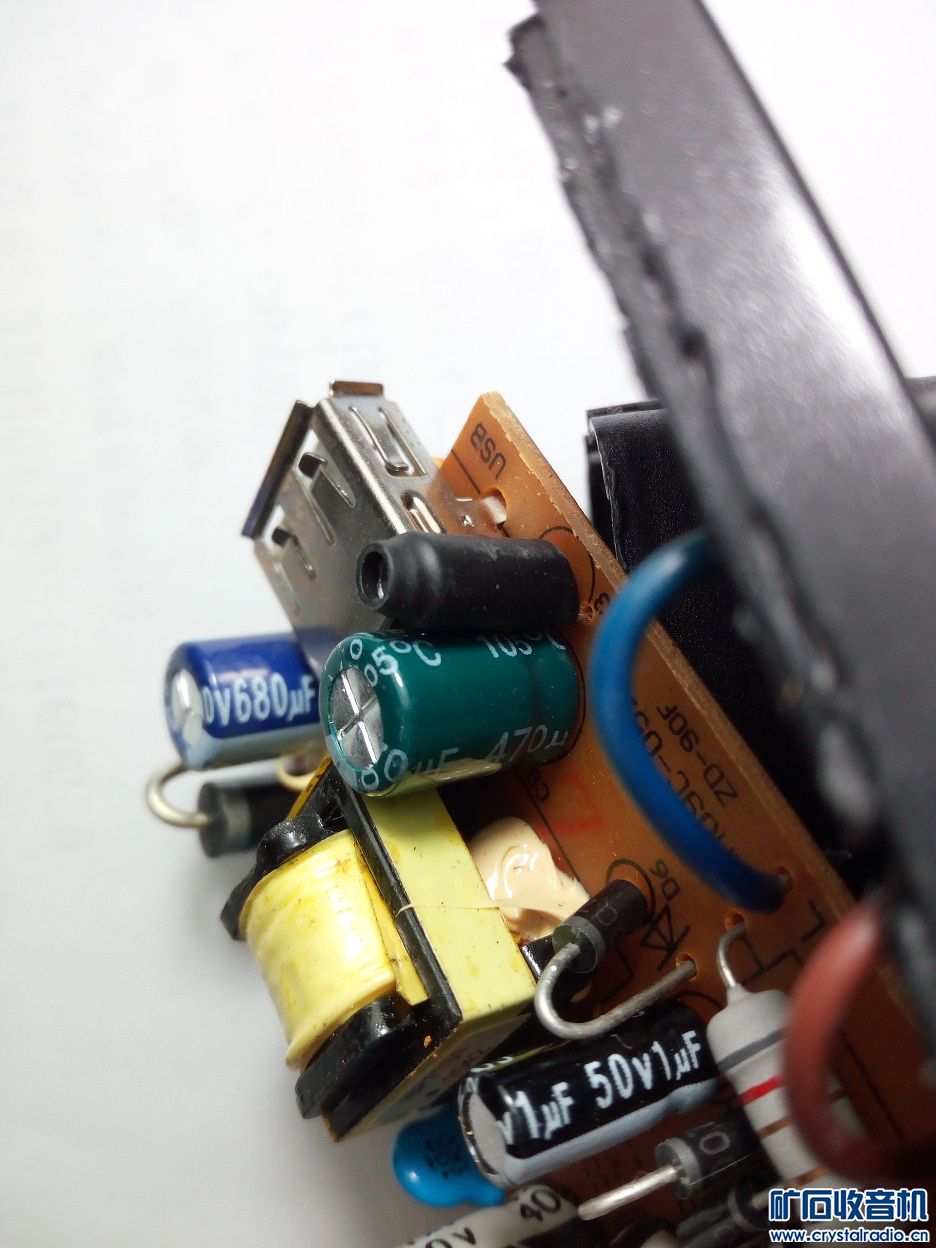

里面的电解应该ESR不错的,一点没有怀孕。
输出纹波随负载加大上升不多原因是用电解+电感+电解
理论我是不懂得,我反复更换不同的电解,负载加大后,纹波电流是不会少的,大多是在前面的电解上流过了(测纹波电流或电压可确认),因电感的阻挡后面的电解就很轻松了。
网上看了那个三星是单电解,华为应该也是。
