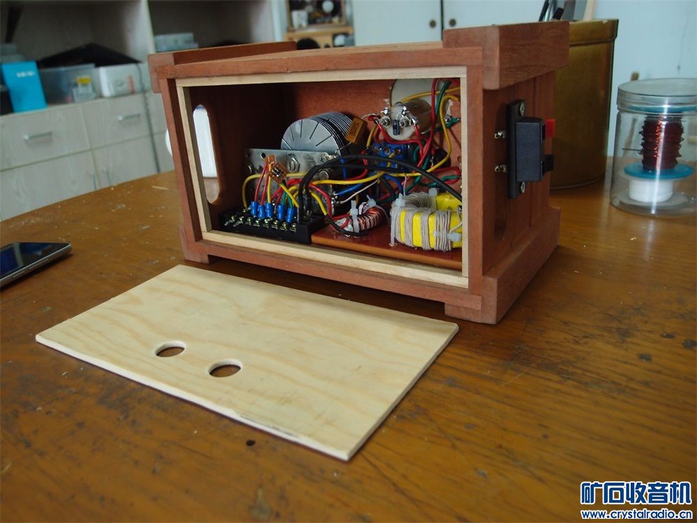

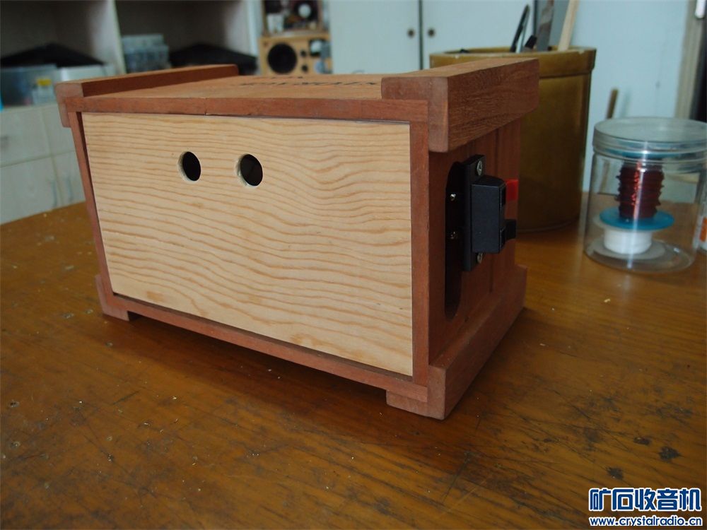

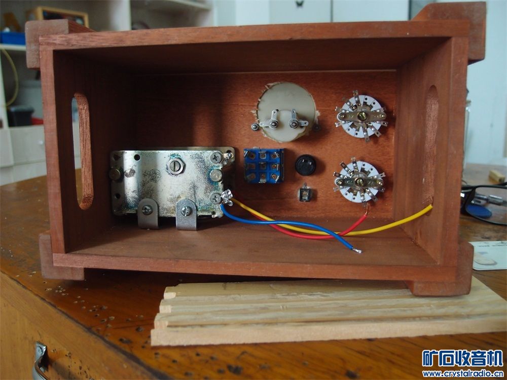

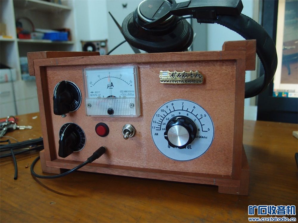

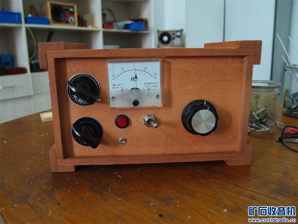

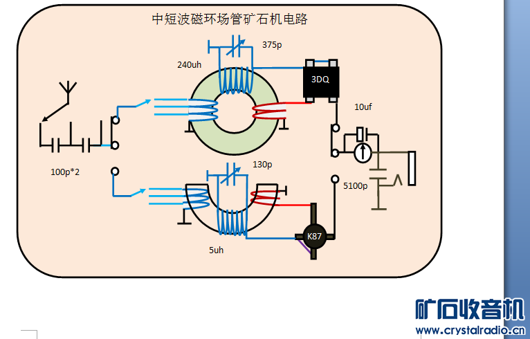

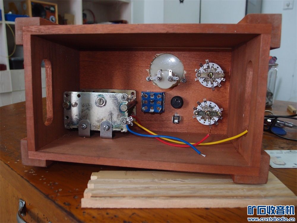

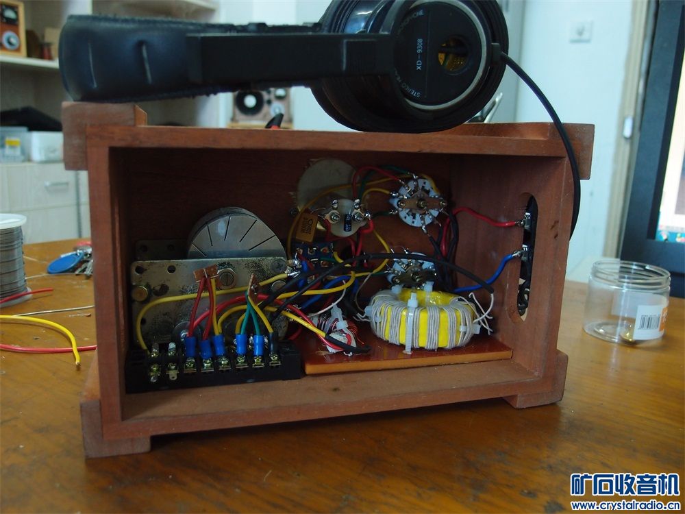

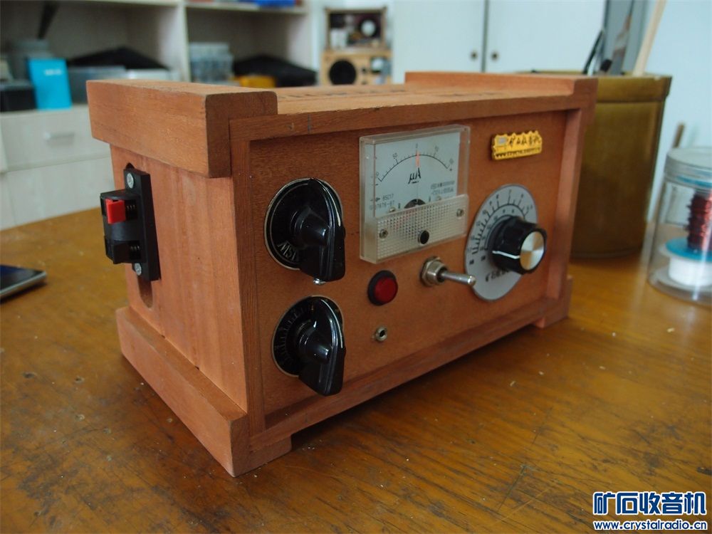

在淘宝上拍二只木盒,一只中号,一只小号,中号的也基本上完成了,还差个号角喇叭没装上,小号的木盒今天完工了,木盒大小正合适,小巧紧凑。电路采用了中短波单调谐磁环场管电路,天线线圈采用了高中低三个抽头,另外采用了电容抽头选择开关,方便调整,短波采用了半磁环,由于短波电感量较小,有时候会造成调谐线圈匝数过,无法合理分配天线线圈匝数和检波线圈的匝数,采用半磁环,调谐线圈匝数在十匝时,电感量为5UH,正好能满足要求,检波线圈采用二匝,天线采用一匝二匝三匝抽头。中波磁环采用六厘米外径,调谐线圈电感量为241UH,匝数35匝,检波线圈采用七匝,天线采用四,六,九匝三组抽头。电路图。表头采用了一只正负一百微安表头,这样不必考虑接线影响,另外设计了短路天关,表过过载时可以短路表头。安装好,先由信号发生器试验频率范围和选择性等,效果还可以。采用现成的盒子,可以简化制作过程。安装元件也方便。淘宝上有许多可用的木盒,不用任何改装就能使用。有兴趣的朋友可以试试。
