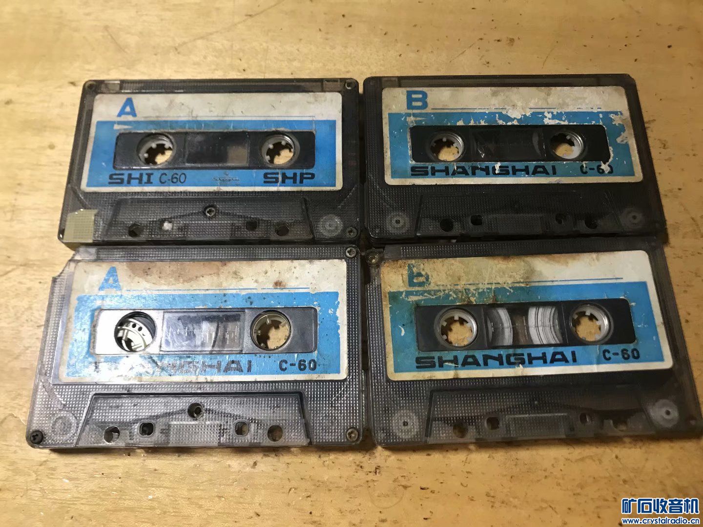

上海磁带很垃圾,带基薄很容易轧带

图上这个是早期版.相当于I型后来又出了II型,III型,新III型,等等。性能有所提高。
实话实说,上海磁带的录音性能还是比较好的,主要的缺点就是特别容易长霉,我把上海磁带与别的品牌磁带一起存放,结果上海磁带霉得一塌糊涂,而别的磁带没事。

你说的易扎带可能有别的原因。以前见别人说,某磁带薄,某磁带厚,我做过对比,将同样规格不同品牌的磁带比较(都是选择名牌,正牌的),比如同样是C60的,将磁带卷到一边测磁带卷的直径,基本相同。而上海磁带还稍微厚一点。这可能是磁粉涂层厚薄的差异。

并不是带基薄,恰恰相反,是带基厚了,而且带盒制造精度不行,运转时收带阻力偏大导致经常轧带。试过换带芯到其它品牌的盒里就没问题。

上海牌简装磁带用一只软塑料袋包装,八十年代中期重庆售价为1.8.元/盘。该磁带带基上磁粉颜色与TDK D60相同,是质量最好的国产磁带,真正的价廉物美啊!
