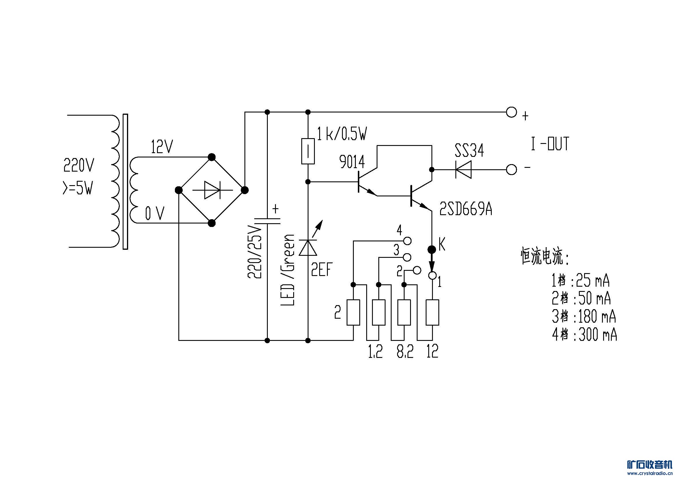

古董级镍氢电池充电器,求围观指教

sgeli_sh 发表于 2020-6-19 11:23
电路很简单,通过设置不同的发射极电阻改变恒流电流,电流值I= (V LED-2*V Vbe)/RE,V LED=1.8V,V V ...
感谢您的分享,不过有些疑问。
图中有改动的地方:3DK4改为9014,2DP4改为肖特基二极管。
3DD4不用改动是吧?
2EF是个什么元件?
14V in后面是整流管,还是发光二极管?
发表于 2020-6-19 16:41:54 | 显示全部楼层
xisan 发表于 2020-6-19 16:03
感谢您的分享,不过有些疑问。
3DD4不用改动 ...
3DD4我原来有10几个,因此就用了,其性能相当于DD01那种20W、2A F1封装的 NPN 功率硅管;2EF为发光二极管作为稳压管用,当然用稳压管也行可能稳压性能更好,但用发光管的好处是兼作电池是否连上的指示灯用,大电流(大于100mA)时不接电池此灯不亮;2DP4是普通整流管,用于电池反接保护,改成肖特基管可以减低输出压降;接14V端点的二极管在接整流后直流电是不用的,接交流时才用,即作为半波整流用;对于镍氢电池充电没那么高的精度要求,估计电池的离散性都高于充电器了。我这个充电器对于1节--8节充电都行,在300mA时只要变压器功率购就行。还有,图中的电阻510欧可以适当加大,使流过LED的电流大于10mA 就行。
发表于 2020-6-23 16:37:32 | 显示全部楼层
红圈部位应该是一个三极管吧
发表于 2020-6-29 23:26:16 | 显示全部楼层
感谢您的分享,不过有些疑问。
3DD4不用改动 ...
给你个完整的、修改后图纸,桥式整流用普通的就行,管子可以改成你说的那种。
 楼主| 发表于 2020-6-30 10:12:14 | 显示全部楼层
非常感谢您的分享!
我说LED怎么一直亮,原来极性要反转一下。
