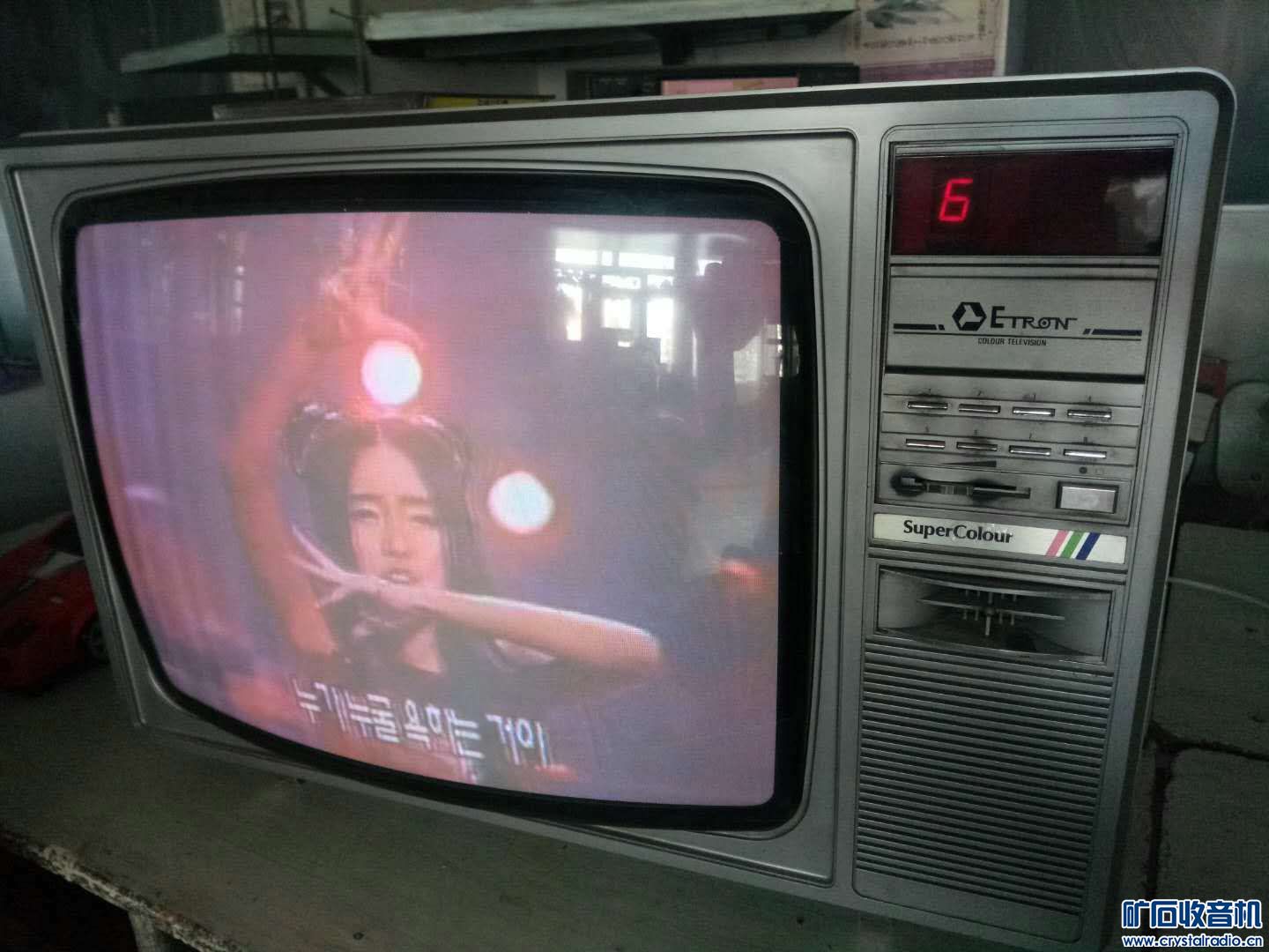

请教这个电视是什么牌子的?

香港佳丽彩22英寸  陆氏集团TA两片机芯  可控硅电源电路 (号称是电度表、电感镇流器杀手 只要一起动 附近的电度表、电感镇流器一起震动

为什么?是更费电吗?我这个电视还可以正常点亮的!

不是 这个杀手 指的是 里面是可控硅开关电源  对于电网上的电器干扰极大  以前的灯管用的是电感镇流器  如果有可控硅调光或者调温 就会发出嗡嗡声
以前的机械电表用的也是电感 也会发出嗡嗡声   电视机导致电感设备寿命降低

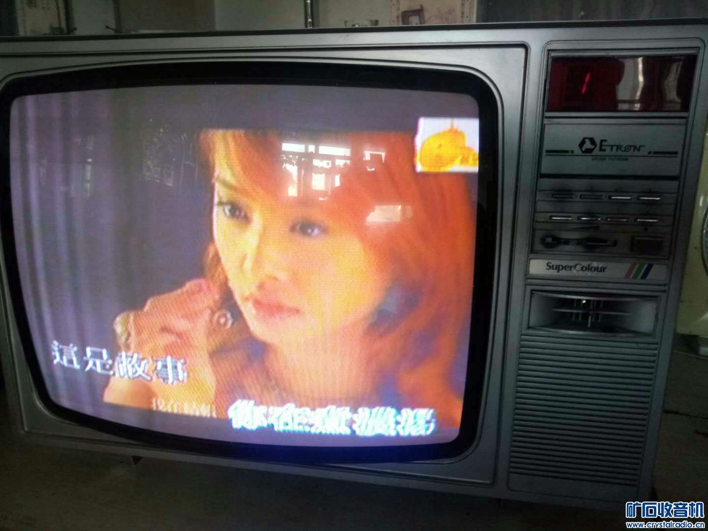

给大家看看播放效果:

佳丽彩!这种电视机的电源是单相可按硅靠改变导通角来实现稳压的。在内地彩电稀罕的年代,由于电网的供电质量不高,这种电源很不适应,导致故障率很高,有的因此故障长期不能修复,我还用进口的(+B110V)开关电源改过几台这样的电视机的电源,才使之能够稳定使用。其它性能与同期的产品相比还算不错。

其实少见的是该机用数码管做频道显示 当时国产电视基本是小灯泡或者发光二极管作为频道显示 这也是佳丽彩彩电的特色
