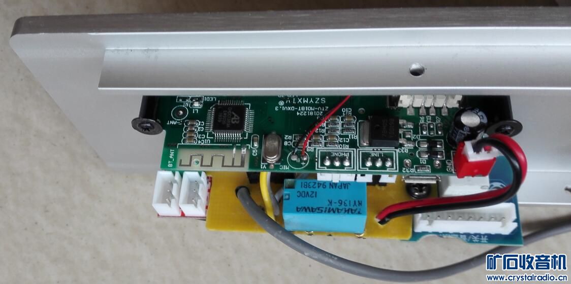

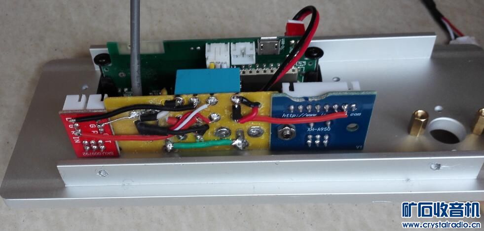

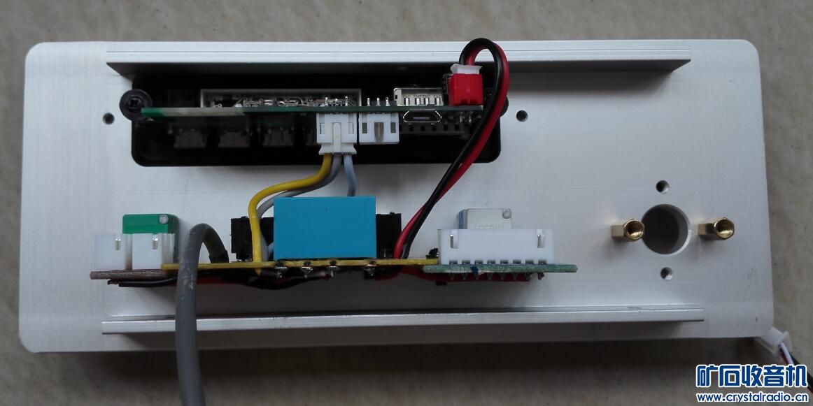

上月买了二只1707小机箱,6J9耳放用掉一只,还有一只留给6P9P小胆机,只要换面板就可以,相当方便。
先要做一块信号转换和耳机输出板,关掉播放器信号就由RCA 座直通。
接通二路信号线的播放器电源开关。
再加一路12V电源。

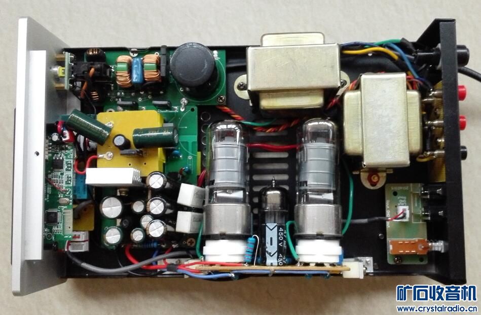

把开关电源拆下,并拆开变压器加一组12V绕组,然后做一块整流板,最后加装好后的整机。

我滴个天呀,这么小的身材容纳这么多东西

陪你听风 发表于 2020-6-17 11:15
我滴个天呀,这么小的身材容纳这么多东西
机箱就这么大,这能充分利用空间了。

 楼主| 发表于 2020-6-18 10:11:03 | 显示全部楼层
hanzhg 发表于 2020-6-17 12:48
非常好的制作,我觉得可以兼做煎蛋器。
谢谢!散热除了原有开槽外,底板上还开了四排散热孔,上下对流温度不高,在这样的热天连续开机上盖不烫。
