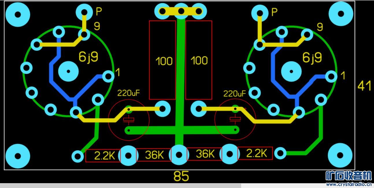

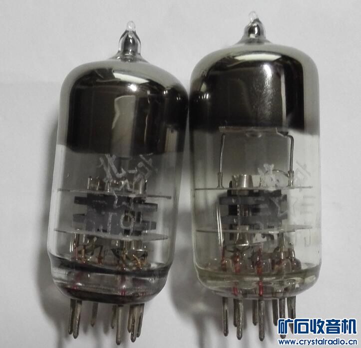

前个月购得几十支国产便宜管,有好多品种,其中有6J9管,看指标一级推耳机也能行。说干就干,开工喽!
北京牌6J9
前几年买耳放牛这次利用一下。

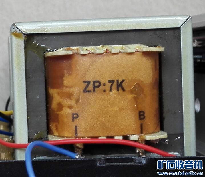

初级阻抗7K。
电路图

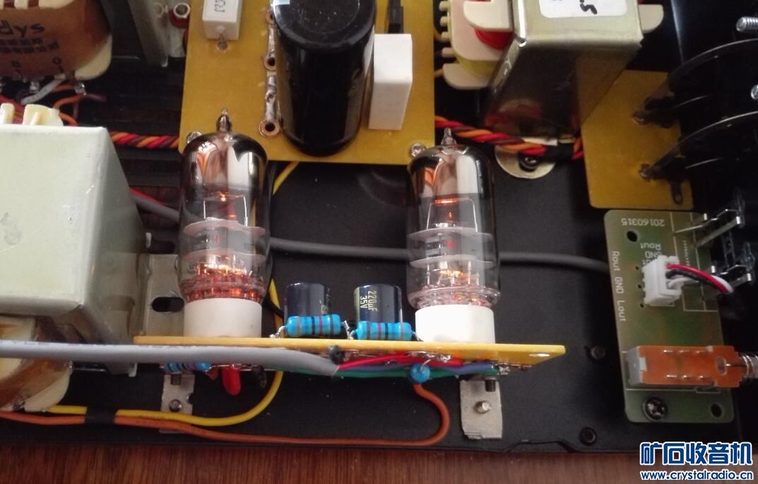

画张打孔接线图
继续环氧板加铆钉
正面

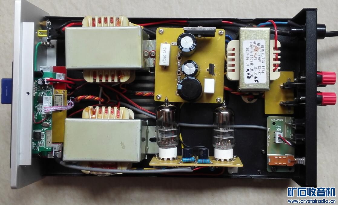

背面
机箱布局
悲剧了,机箱高度不够,6J9不能象男子汉顶天立地,只能趟下干活。
小脸还蛮标致

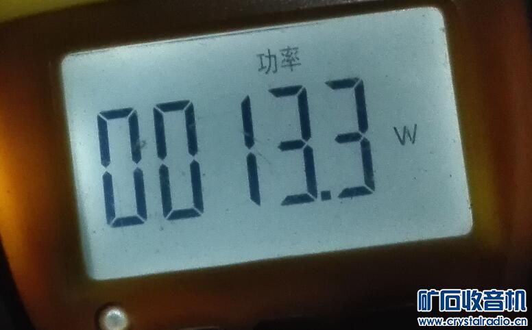

开机试一下,一帆风顺,电压电流恰到好处,在150V和14.5mA左右。
管子的一致性相当好,二个声道的输出波完全重合。
单功放部分开机功率13.3W。

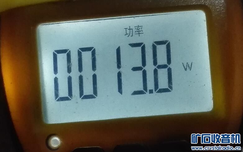

打开播放器功率13.8W。

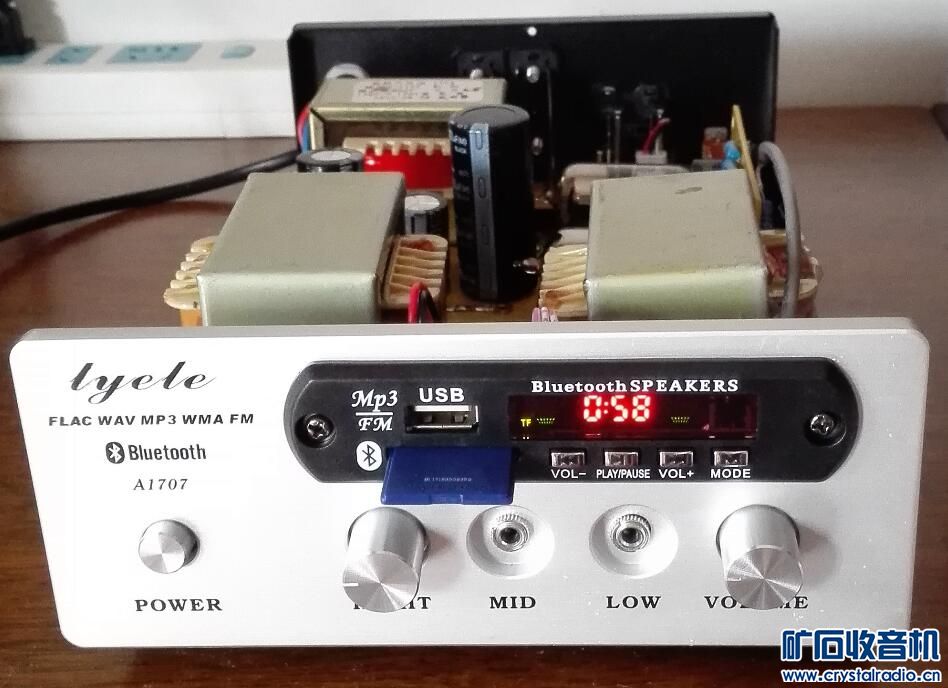

试听之中

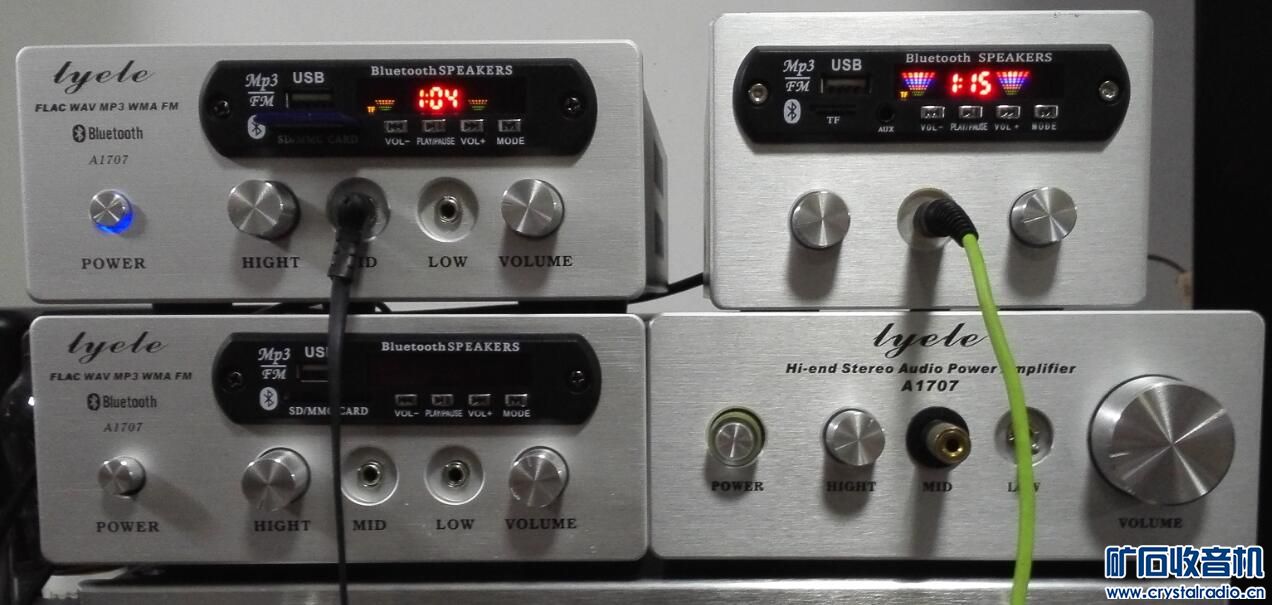

最近做的几台全家福,每个休息的地方放一台省得搬来搬去。天热了暂停做机,只听不做。

输出牛阻抗有点高吧,屏压100多伏的管子,输出牛应该用4K以下的牛。

声音还可以?
真是各人各说,不过小耳放好象对此不太敏感。

这里有二个声音的概念,单6J9的声音和播放模块的声音,单6J9的声音还可以,从曲线看属于偏暖一点,能弥补一点低档数码播器的不足。
