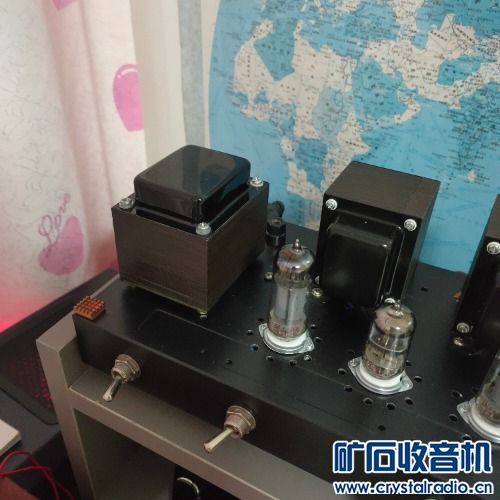

拆旧变压器要硅钢片,有问题请教

 楼主| 发表于 2021-9-24 22:48:45 | 显示全部楼层
ac20 发表于 2021-9-24 11:53
自己搞变压器还需要冲铁芯。不如网上购个旧的
自己绕胆机电源变压器,输出牛,实际操作一下
发表于 2021-9-25 06:37:15 | 显示全部楼层
变压器自己制作,只能从制作中得到乐趣,制作的性能与工厂差很多,比如噪音,拼接不实气隙造成的空载电流大,建议买成品或厂家订做
 楼主| 发表于 2021-9-25 20:55:54 来自手机 | 显示全部楼层
众乐乐与独乐乐,做完了感觉还行………
