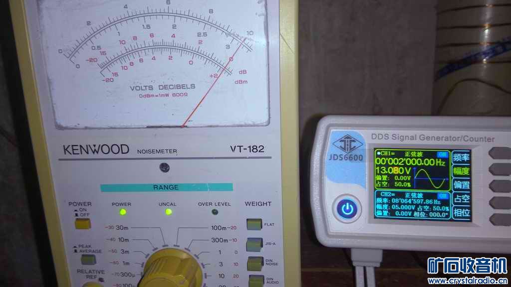

信号发生器发送13.3Vpp/1KHZ正弦波信号,示波器显示峰峰值是13.3V,KENWOOD(建伍)VT-182噪声测试仪测量结果是1V(没有选择使用任何计权滤波器)。为什么会相差10多倍?是噪声测试仪有故障吗?请坛子里面的音频专家们给科普一下,谢谢了!

发表于 2020-6-16 13:22:55 | 显示全部楼层
耦合媒介是什么?
 楼主| 发表于 2020-6-16 13:39:56 | 显示全部楼层
longshort 发表于 2020-6-16 13:22
耦合媒介是什么?
就是用一根2头都是Q9头的测试线连接的
发表于 2020-6-16 14:36:59 | 显示全部楼层
一般说来,输出/输入阻抗没选对。
信号源输出阻抗、示波器输入阻抗、噪声计输入阻抗这三个都要确认下。
或者用一个三通头,把三个家伙接一起同时测
发表于 2020-6-16 15:04:25 | 显示全部楼层
会不会限幅了?看结果就是被箝位了。

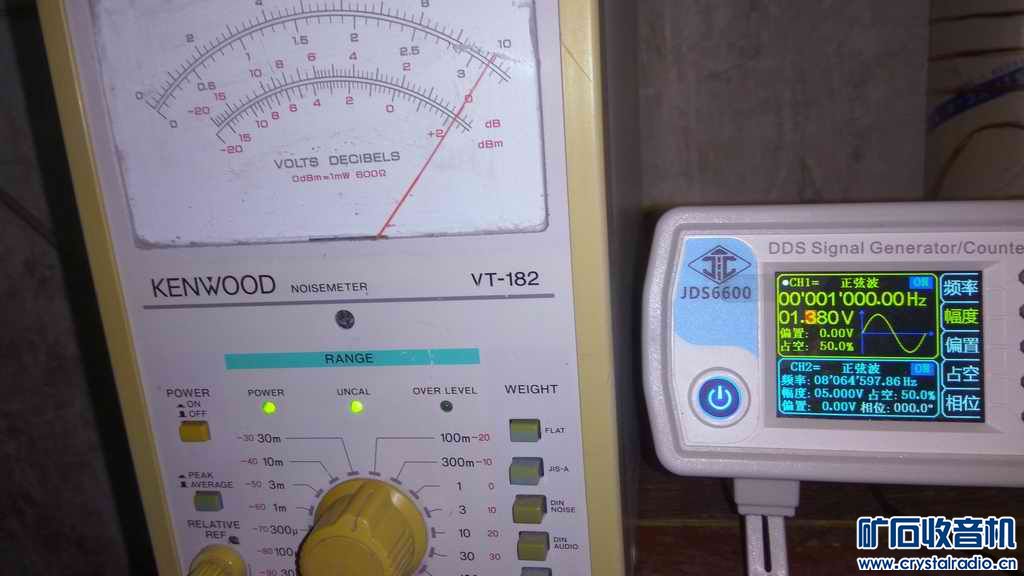

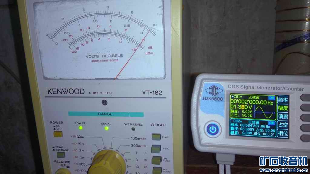

 楼主| 发表于 2020-6-16 15:40:37 | 显示全部楼层
longshort 发表于 2020-6-16 15:04
会不会限幅了?看结果就是被箝位了。
误差没有那么大,是基准电平旋钮调的太低了,调到最大时信号发生器发送2.84VPP显示0.88V,是平均值,选择峰值也只有0.94V.用4位半万用表测量有效值是1.007V.
 楼主| 发表于 2020-6-16 15:42:02 | 显示全部楼层
t3486784401 发表于 2020-6-16 14:36
一般说来,输出/输入阻抗没选对。
