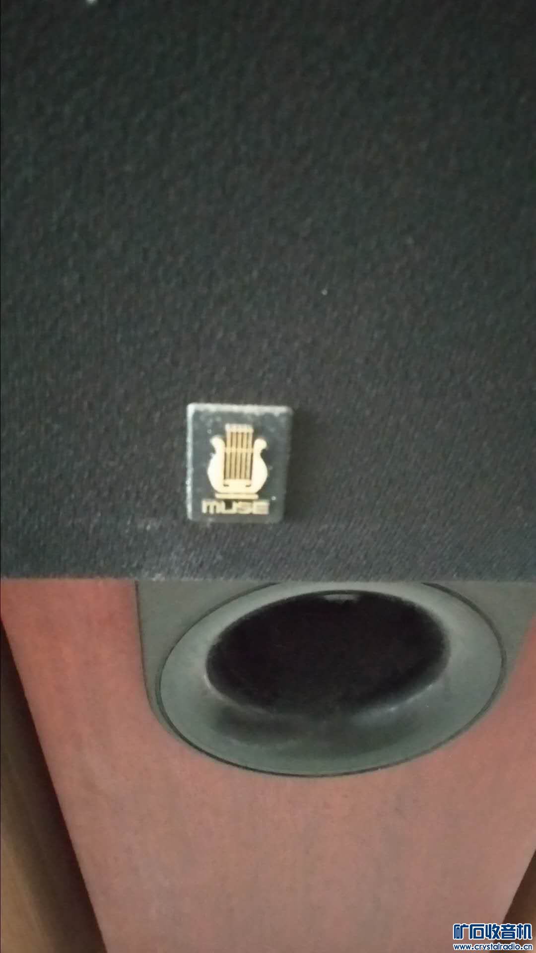

一直蓝牙音箱啊,手机的就没怎么用过大音箱。

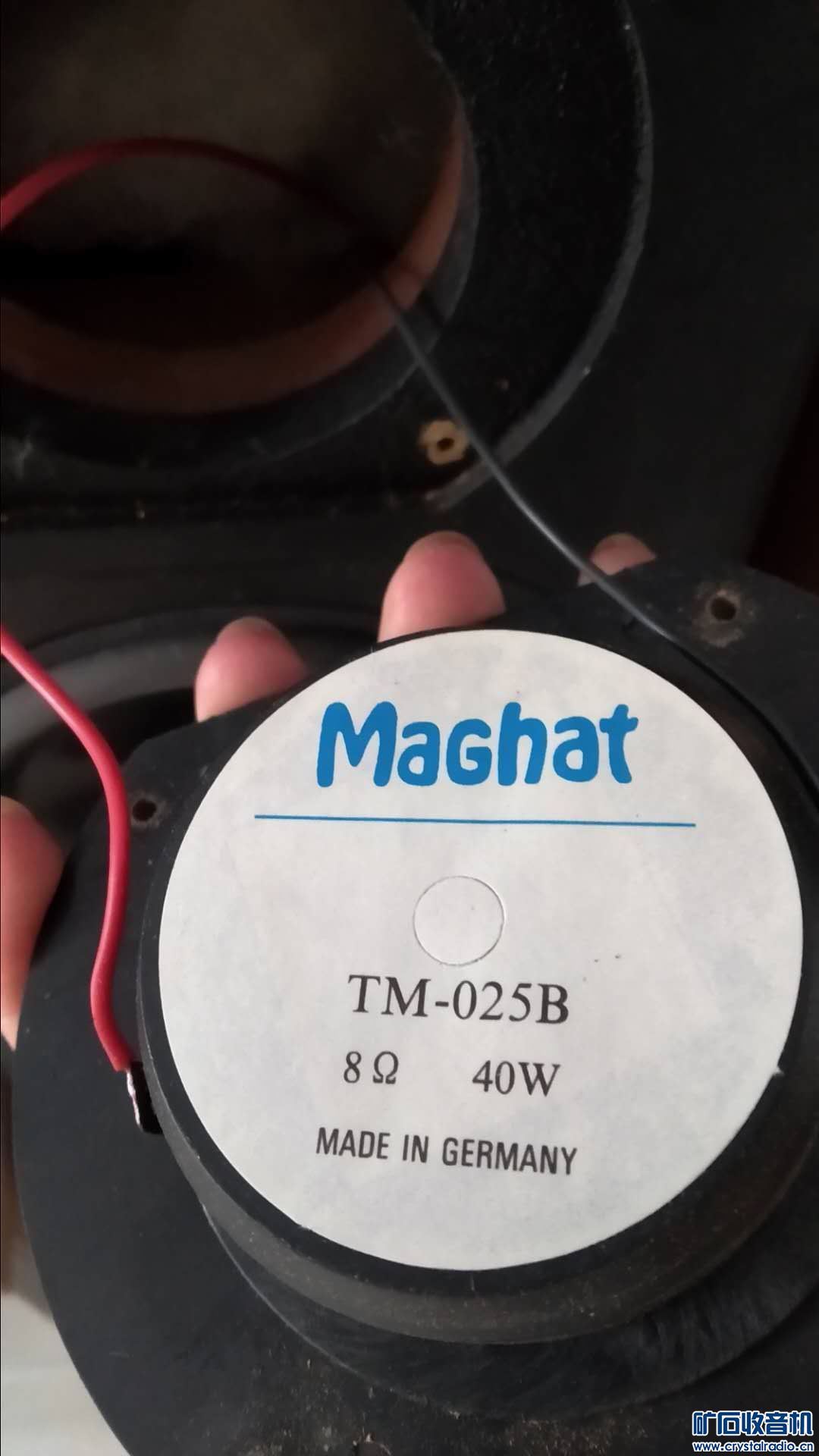

前些天搞个简易的1969功放。试一下老箱总有不悦。
右侧音箱高音喇叭总有一些丝丝拉拉的杂音。
接化发,哈哈 mmexport1592269714048.jpg mmexport1592269708982.jpg mmexport1592269718596.jpg mmexport1592269747719.jpg mmexport1592269743787.jpg mmexport1592269735080.jpg

 楼主| 发表于 2020-6-16 11:36:21 | 显示全部楼层
轻骑漫步者 发表于 2020-6-16 10:56
德国制,不知真假!
箱子真是老箱子了,缪斯!有20多年了。
早年发烧盛行的时候,北京西城区新街口
萨尔斯堡,和欧博同店销售。
周边有超音波,杰作,汇众
 楼主| 发表于 2020-6-16 11:38:32 | 显示全部楼层
德国制,不知真假!
单元是德国的,箱体肯定是北京的。
当年这对音箱应该在5000多呢。

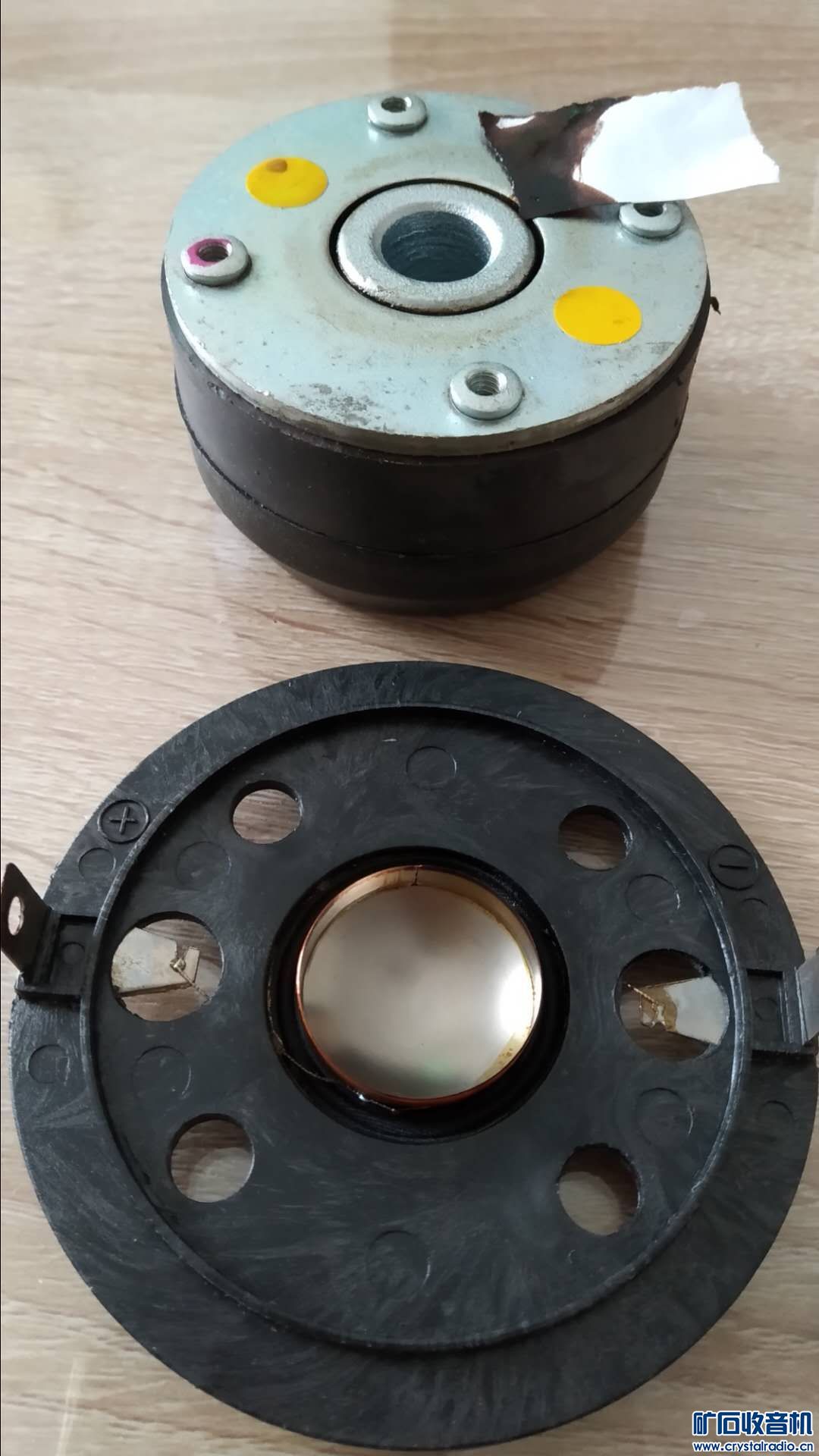

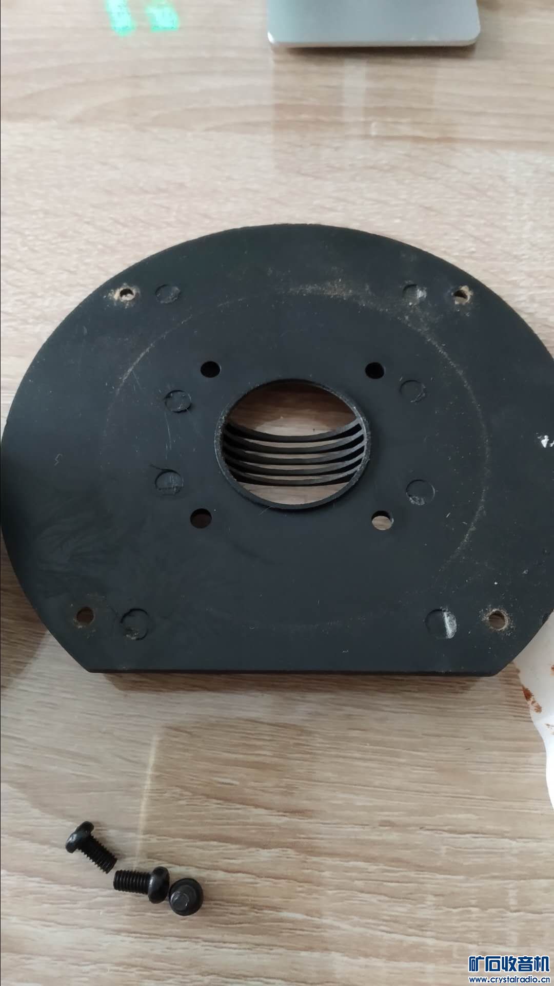

发表于 2020-6-18 21:02:03 来自手机 | 显示全部楼层
没看明白这是加磁液还是加油
 楼主| 发表于 2020-6-19 09:10:32 | 显示全部楼层
翱翔的鹰隼 发表于 2020-6-18 21:02
没看明白这是加磁液还是加油
和您说的正相反,是擦除部分磁液
因为感觉这个高音有轻微蹭圈现象,
大概是磁业老化了,试着减少部分磁液
装回后蹭圈现象消失,对比左侧音箱高音
高音略有加强,得空时候再把左侧的
高音喇叭部分磁液减少一些,以求两侧平衡
发表于 2020-6-19 14:29:11 | 显示全部楼层
我就怕磁液老化。有老旧防弹布球顶高音,声音极小,没有整功夫,犹豫很长时间,终于拆了,将磁液擦掉,声音大了很多,到了需要加衰减的地步。当初磁液很热门,现在也有许多加磁液的喇叭,我不想老换东西,因此很怕磁液。
