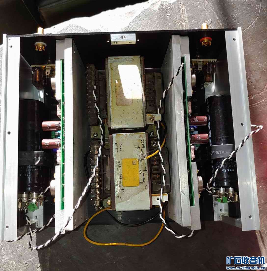

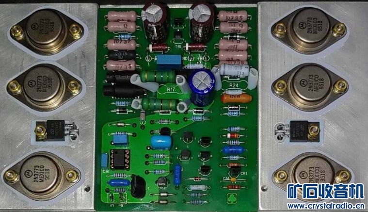

由于606发热小在第一台用大机箱实在是浪费,这台就买个小机箱可以了,机小标准可不小双EI牛4只15000uf大电容三极管电容都要调教一下。

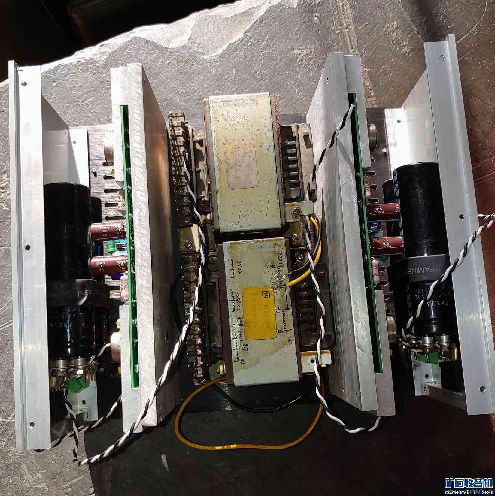

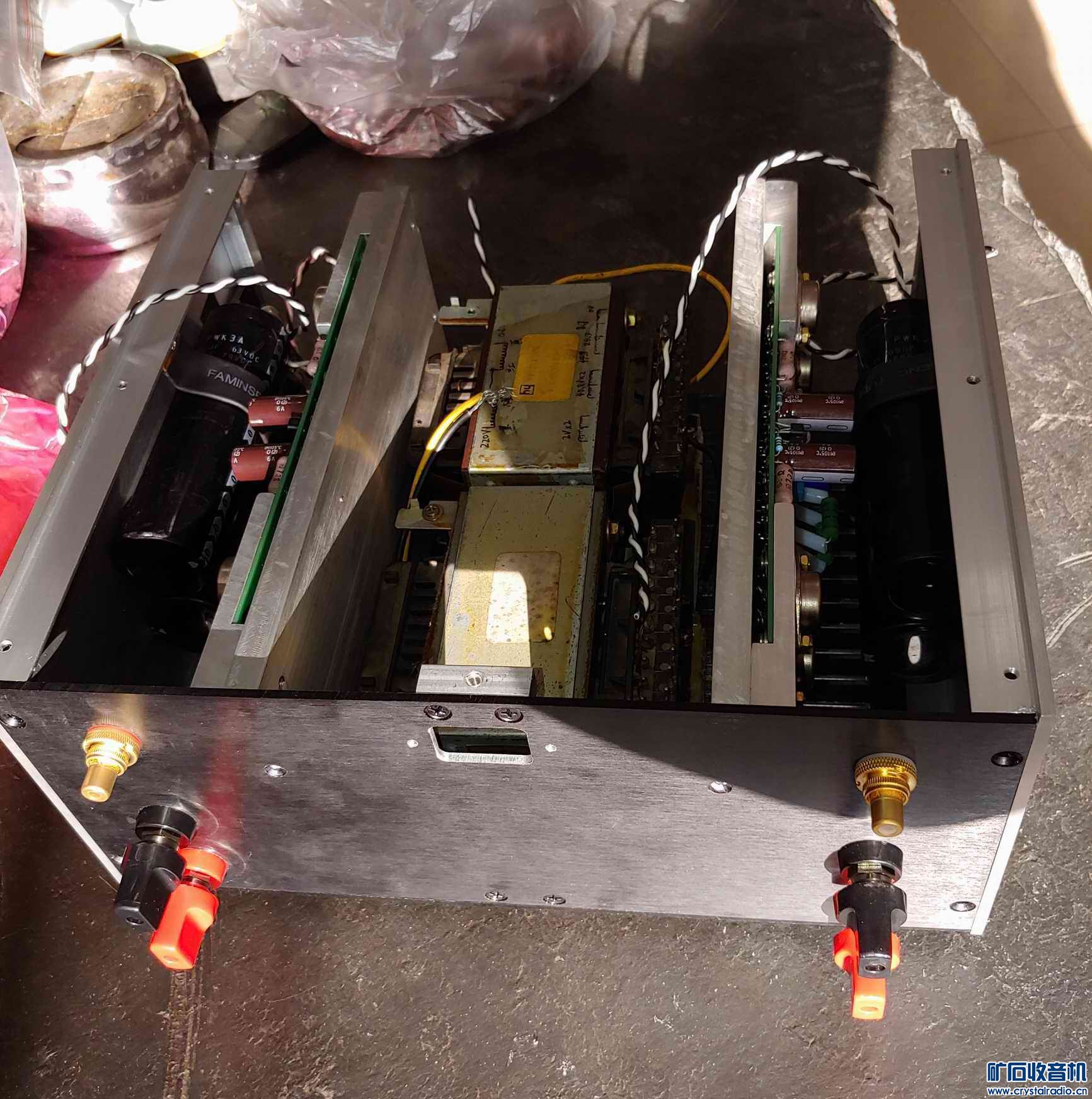

机箱宽*高*深 300*132*258,小机箱要做好防电磁干扰采用的3体结构,先塔建一下看看声音表现。
