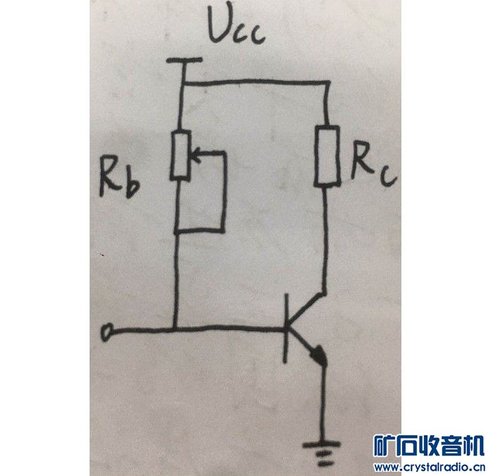

教材上说:发射极正偏,集电极反偏,处于放大状态。都是正偏,处于饱和状态;都是反偏,处于截止状态。这个很难理解,问了几个大学里学电子的同学,人家也不知道。例如下面的这个电路:
我调节可变电阻,可以让电路在三个状态下切换。但是基极和集电极始终处于高电位,永远是发射极正偏,集电极反偏。
发表于 2020-6-15 11:28:15 | 显示全部楼层
基极导通后就接地了,就是低电位。

发表于 2020-6-15 11:43:38 | 显示全部楼层
发射极在串一个电阻,这样好理解。不然发射极始终是0电位
发表于 2020-6-15 11:51:11 | 显示全部楼层
基极加上个负电压就符合反偏了,不然最多只是接近零偏。

 楼主| 发表于 2020-6-15 13:23:30 | 显示全部楼层
经大家指点,我理解了:截止状态下,基极的电压很低,几乎是零。理解为发射节反偏。集电极电流也几乎为零,所以集电节反偏。
饱和状态下,基极的电压比较高,故基极正偏。集电极电流极大,认为是短路。集电极低电压,所以集电节反偏了。
放大状态就不用说了。
感谢大家的指点。

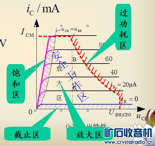

发表于 2020-6-15 17:39:33 | 显示全部楼层
百度知道复制粘贴:
放大区:三极管正常工作,ic=βib .
饱和区:Uce很小5261的时候,就进入饱和区了,在4102饱和区 ic不等于βib,不是线性增1653加的。而且由于uce分压很小,所以视为三极管导通。。。
截止区:ib很小的时候就进入截至区了,因为Ib很小的时候等价于Ub很小,Ub如果不足以达到0.7V  PN结就不会导通,所以三极管就相当于一个很大的电阻。
发表于 2020-6-16 21:52:26 | 显示全部楼层
你这可调电阻的位置有问题,VCC接固定电阻到基极,再接可调电阻到地,就能得到你想要的结果了。
