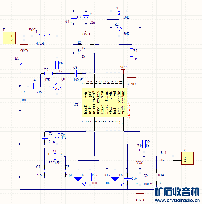

新人报到,晒晒我的第一个样机AKC4926
发表于 2020-6-22 01:18:40 来自手机 | 显示全部楼层
按你的原理图做了一个,因地处山区AM都是一片噪声,所以只是接成FM模式(11脚直接接在电池正端)。收听正常,声音,立体声效果也很好。请问你的静态电流多少?我的130ma左右,但是又一切正常,这么大电流电池供电不是很实用。
 楼主| 发表于 2020-6-22 01:29:30 | 显示全部楼层
7r093 发表于 2020-6-22 01:18
按你的原理图做了一个,因地处山区AM都是一片噪声,所以只是接成FM模式(11脚直接接在电池正端)。收听正常 ...
4V 供电的时候 在40-50ma 左右~

发表于 2020-12-19 16:38:18 | 显示全部楼层
我想做一个单FM接收的,准备加在电子管收音机上。根据楼主的电路重新画了一下,不知对不对,请各位老师帮忙看下。 微信图片_20201219163309.png 微信图片_20201219163431.png
