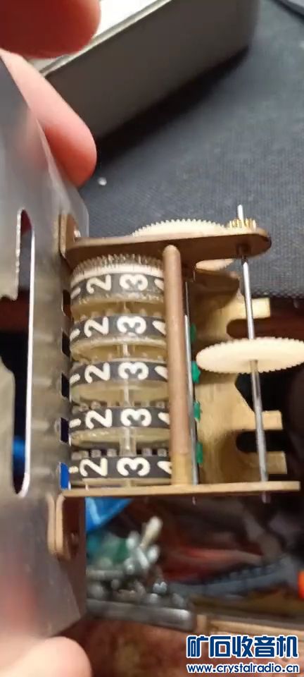

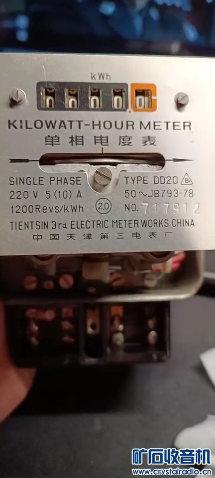

发表于 2021-2-18 16:07:14 | 显示全部楼层
IMG_20210218_16051750.jpg IMG_20210218_16050737.jpg IMG_20210218_16043332.jpg IMG_20210218_16042808.jpg IMG_20210218_16040822.jpg
发表于 2021-2-18 16:11:00 | 显示全部楼层
1981年,天津第三电表厂生产的DD20型单相电度表,标定电流5A,最大电流10A,一千瓦时1200盘转数,计数器为尼龙齿轮加铜齿轮传动,工程塑料字轮,机芯采用正切分离式铁芯,调整结构简洁。其制动磁铁与DD10型类似。
