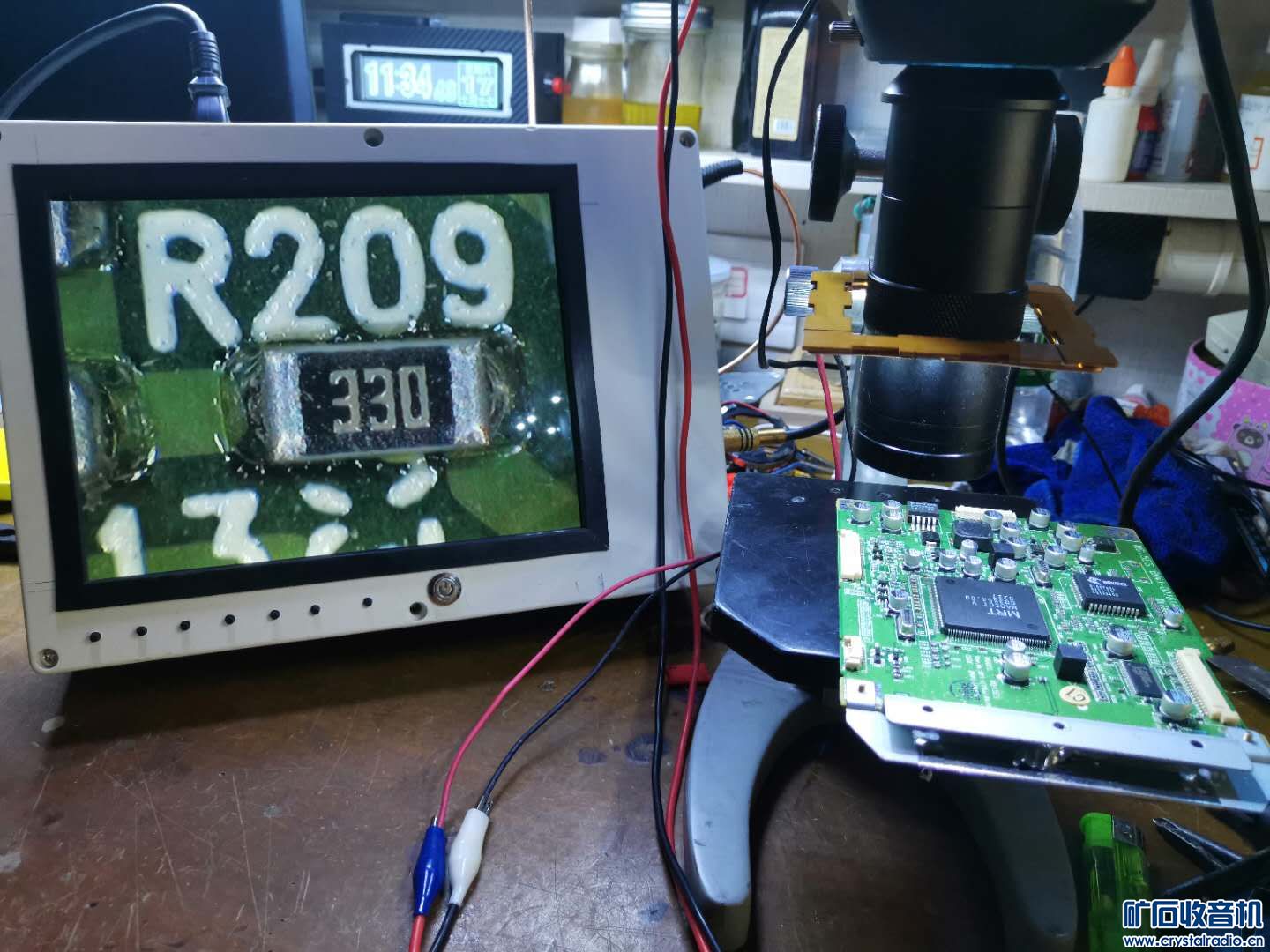

现在应该够清晰了吧 放大倍数没有100倍也有50倍了吧,
显微镜当支架,摄像头加镜头当放大器,LED灯片当补光灯,
终于组成了一个完整的电子放大镜

发表于 2020-6-14 16:16:55 | 显示全部楼层
不错,镜头比俺的高级,俺用的是普通的监控摄像头

发表于 2020-6-14 17:03:07 | 显示全部楼层
请问:监控摄像头能调成微距?我手里有两个松下的头,能调成微距也改制一个。

 楼主| 发表于 2020-6-14 17:41:11 | 显示全部楼层
摄像头的镜头不能用,我是自己本来有一个微距镜头
发表于 2020-6-14 17:55:47 | 显示全部楼层
不调成微距也够用了

发表于 2020-6-16 13:14:41 | 显示全部楼层
我也有一台USB摄像头做的放大镜,可惜清晰度不够,希望看到你的摄像头加镜头当放大器这种结构详细点的图片。

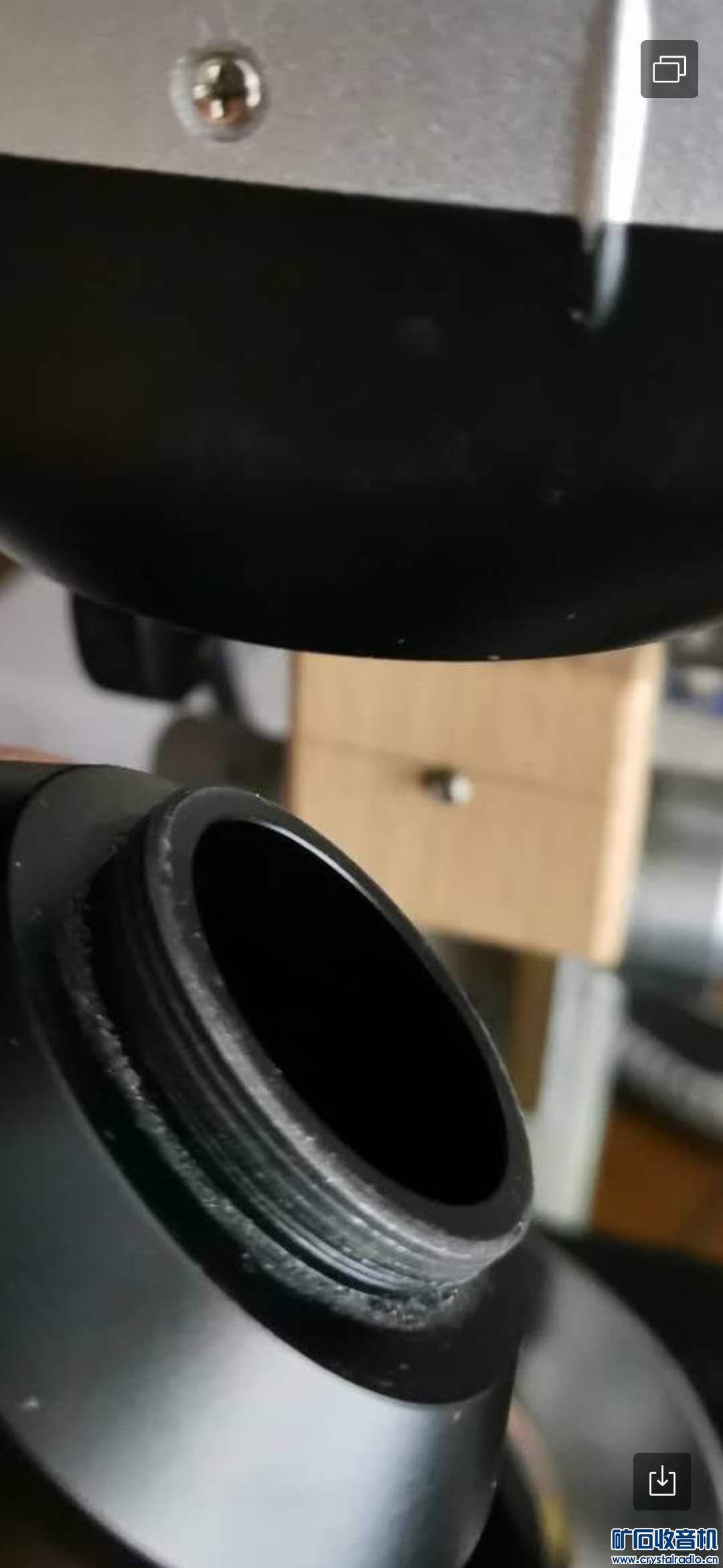

 楼主| 发表于 2020-6-17 06:29:03 | 显示全部楼层
七林哥哥 发表于 2020-6-16 13:14
我也有一台USB摄像头做的放大镜,可惜清晰度不够,希望看到你的摄像头加镜头当放大器这种结构详细点的图片 ...
USB的最多的遗憾就是无法换镜头,用监控器的就简单多了,我这个是25MM螺旋口的,还有法兰距微调,可以适应多个符合标准口的镜头
发表于 2020-6-17 07:13:49 | 显示全部楼层
可以用,你把镜头的焦距往物体方向移动一些,就可以照微距了。我的就是这么用的。
 楼主| 发表于 2020-6-17 15:20:03 | 显示全部楼层
这是卡口照片
