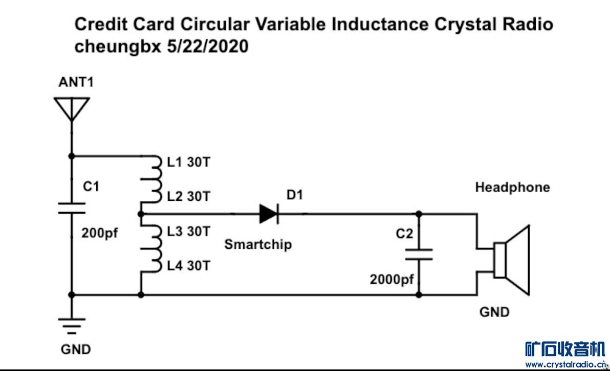

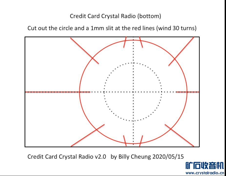

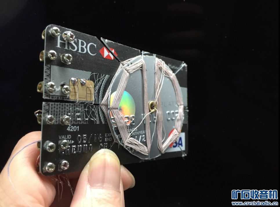

用信用卡晶片上的二扱管(约100k) 加上绕在卡上的珠网线圈可以做个特別的矿石收音机.
