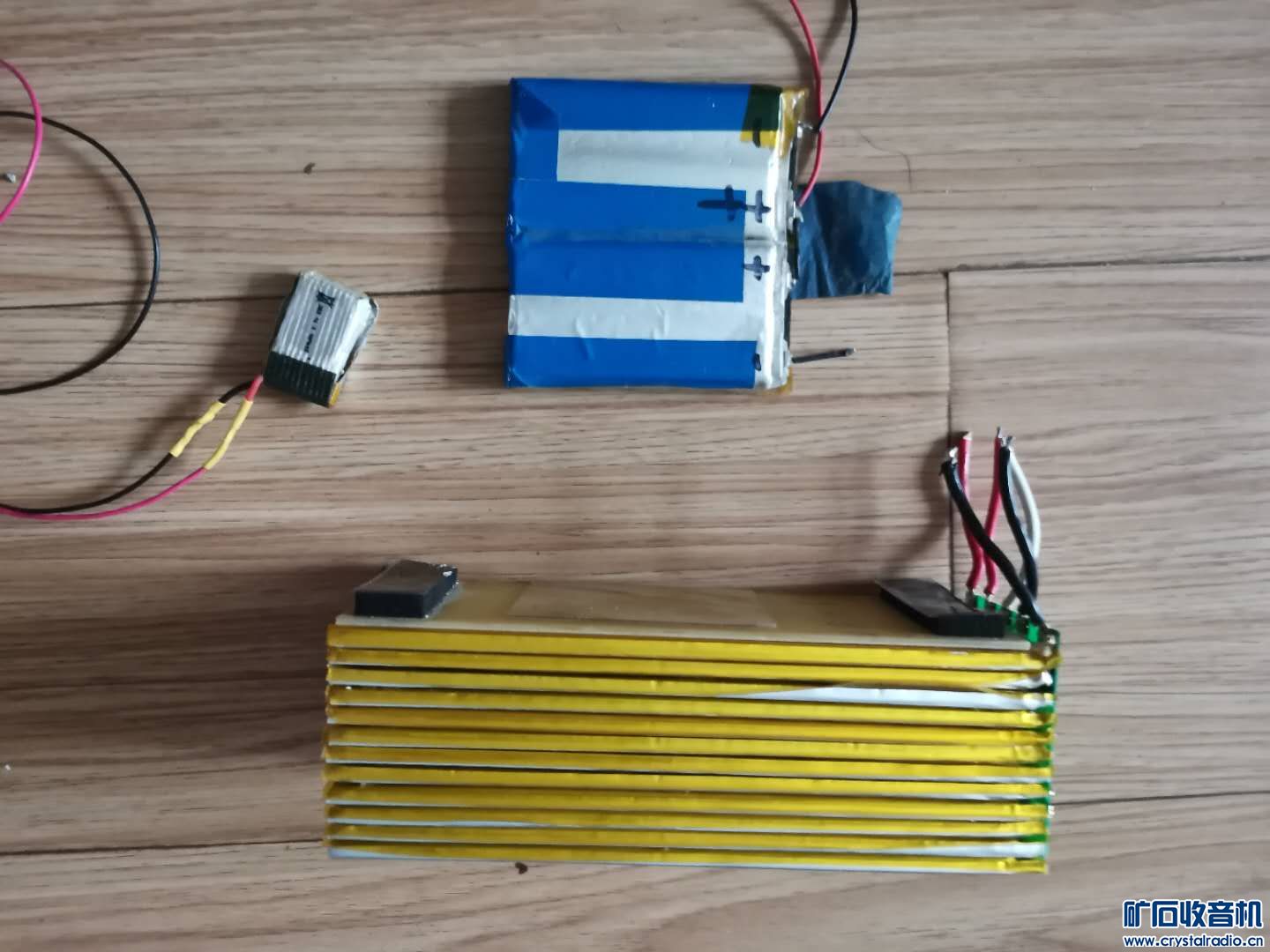

这种锂电池0伏后,就坏了吗?
发表于 2020-6-14 09:06:32 | 显示全部楼层 |阅读模式
这种锂电池0伏后,就坏了吗? 533183b47a5568cb76ef4c7bc7eb799.jpg fbdb0031951ae6d94b383393406199d.jpg
发表于 2020-6-14 09:25:08 | 显示全部楼层
理论上是的,实际上...也是的。 可以强制充满,不过容量已经小到没有使用意义了。
 楼主| 发表于 2020-6-14 09:35:03 | 显示全部楼层
,我认为那块大一点的,应是放坏的,要经常充充电应还能用,现在怎么也充不起来电了,这种0伏后,还有机会充起来 fc4b8290805c80ecbe1fa1953dceb9f.jpg
发表于 2020-6-14 10:02:24 | 显示全部楼层
到O伏后就不要使用了。
发表于 2020-6-14 16:19:37 | 显示全部楼层
5V限流充至3V左右,再正常充,不能全部修复,大多是可以的,只是容量要降低点。
 楼主| 发表于 2020-6-14 20:50:58 | 显示全部楼层
西安天道酬勤 发表于 2020-6-14 10:02
到O伏后就不要使用了。
 楼主| 发表于 2020-6-14 20:53:18 | 显示全部楼层
我充过很长时间都没充进去,
发表于 2020-6-14 21:00:12 | 显示全部楼层
城白 发表于 2020-6-14 20:53
我充过很长时间都没充进去,
充不进去的就不能用了,是单串充的吗,一串之中也可能某一节不行了。不能有保护板。
 楼主| 发表于 2020-6-14 22:49:33 | 显示全部楼层
过后我拆开再试试。
发表于 2020-6-15 09:34:36 | 显示全部楼层
3.5以上,基本正常。
低于3.5高于2.5,可能有救,用可调电源充到3.7后,再用专用锂电池充电器充满,然后重新标定容量,重新分组。
低于2.5,大于0,扔了吧,恢复了也没多少容量。
等于0,安全阀开路。坛里有帖子教怎么把安全阀砸回去。风险自负。
 楼主| 发表于 2020-6-15 12:18:28 | 显示全部楼层
ils1234 发表于 2020-6-15 09:34
3.5以上,基本正常。
低于3.5高于2.5,可能有救,用可调电源充到3.7后,再用专用锂电池充电器充满,然后重 ...
谢谢了,看来癌症晚期了,没就了
