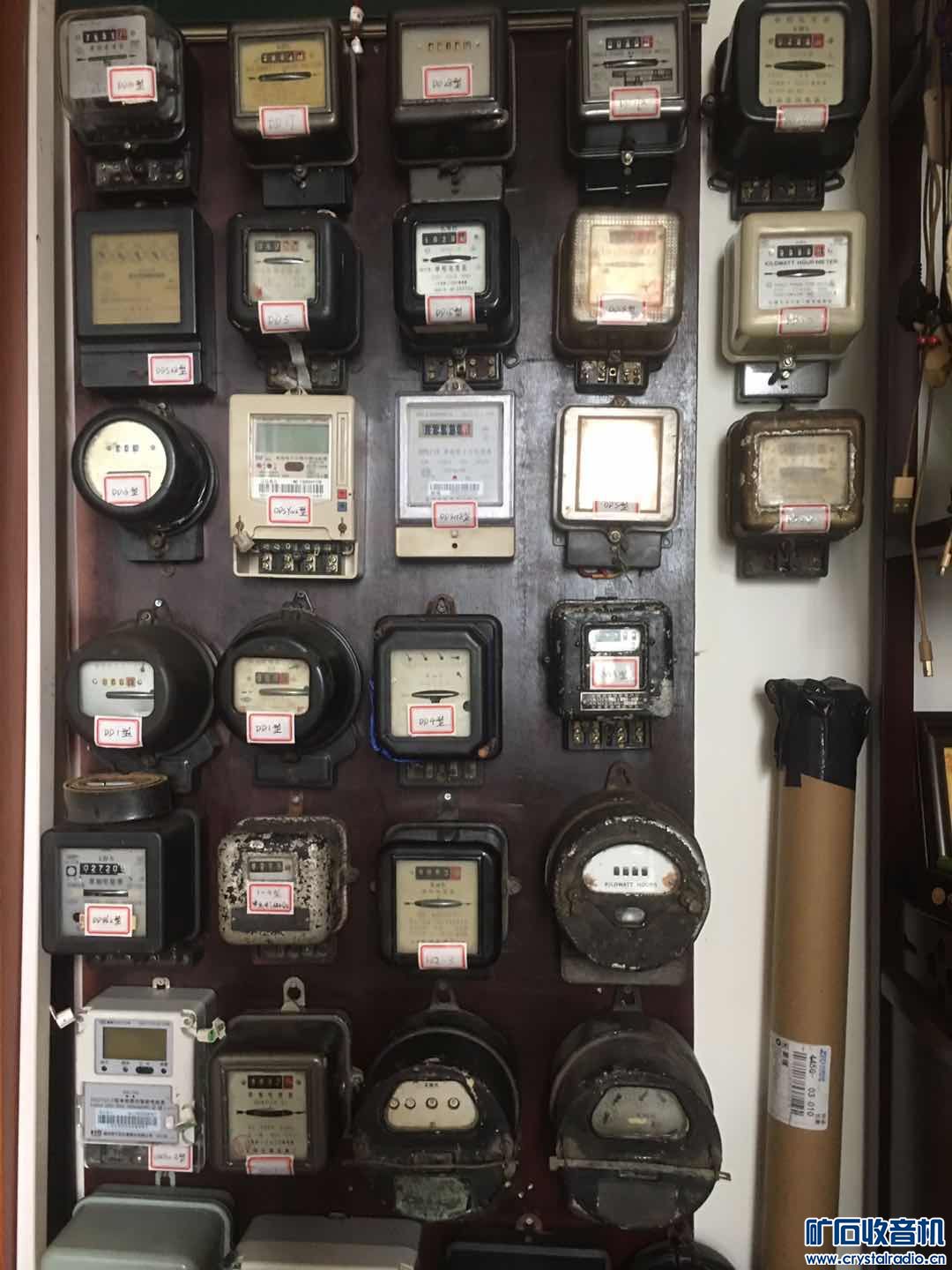

收藏了一批电磁感应式老机械电能表,和大家交流学习
发表于 2020-6-13 19:54:36 | 显示全部楼层 |阅读模式
机械式老电表,以DD型为主
机械式老电表,以DD型为主

第一次见到15A的DD10型单相电度表。青岛电度表厂设计的DD10型采用全封闭式铁芯,其优点就是提高了表头的灵敏度,使其计量曲线平坦,并且它的防潜动是在铝盘上打孔,克服了防潜针和导磁片吸引而影响灵敏度的问题。
       那个时代老百姓用电量不大,大电流的表基本上都是电力总表居多,所以现在二手市场不多见也是必然的,这些表早已经回炉了。可惜的是青岛电度表厂也被淹没在历史的洪流之中。

圆形的表  好像是6,70年代的用的。。
 楼主| 发表于 2020-6-13 21:04:06 | 显示全部楼层
高山客 发表于 2020-6-13 20:58
圆形的表  好像是6,70年代的用的。。
DD1、DD16是圆形的

发表于 2020-6-14 01:58:56 | 显示全部楼层
第二排的第四台表是兰州长新电表厂生产的DD18-2型电度表,外壳为透明的塑料罩。此型号电度表的允许通过电流只有1(2)A一个范围,类似于上海天桥电表厂生产的1安培照明电度表。本人父亲所在的单位在2003年棚户区改造时换下了大量因过载而烧毁的此型号电度表,记忆深刻。
第四排的第三台电度表是南京金川电表厂生产的DD4型表,使用了国内不常见的指针式字车(计数器)。与目前广泛使用的鼓轮式计数器相比,优点是不存在鼓轮式计数器进位时产生的较大的机械阻力。但是抄表时读数较为麻烦。
