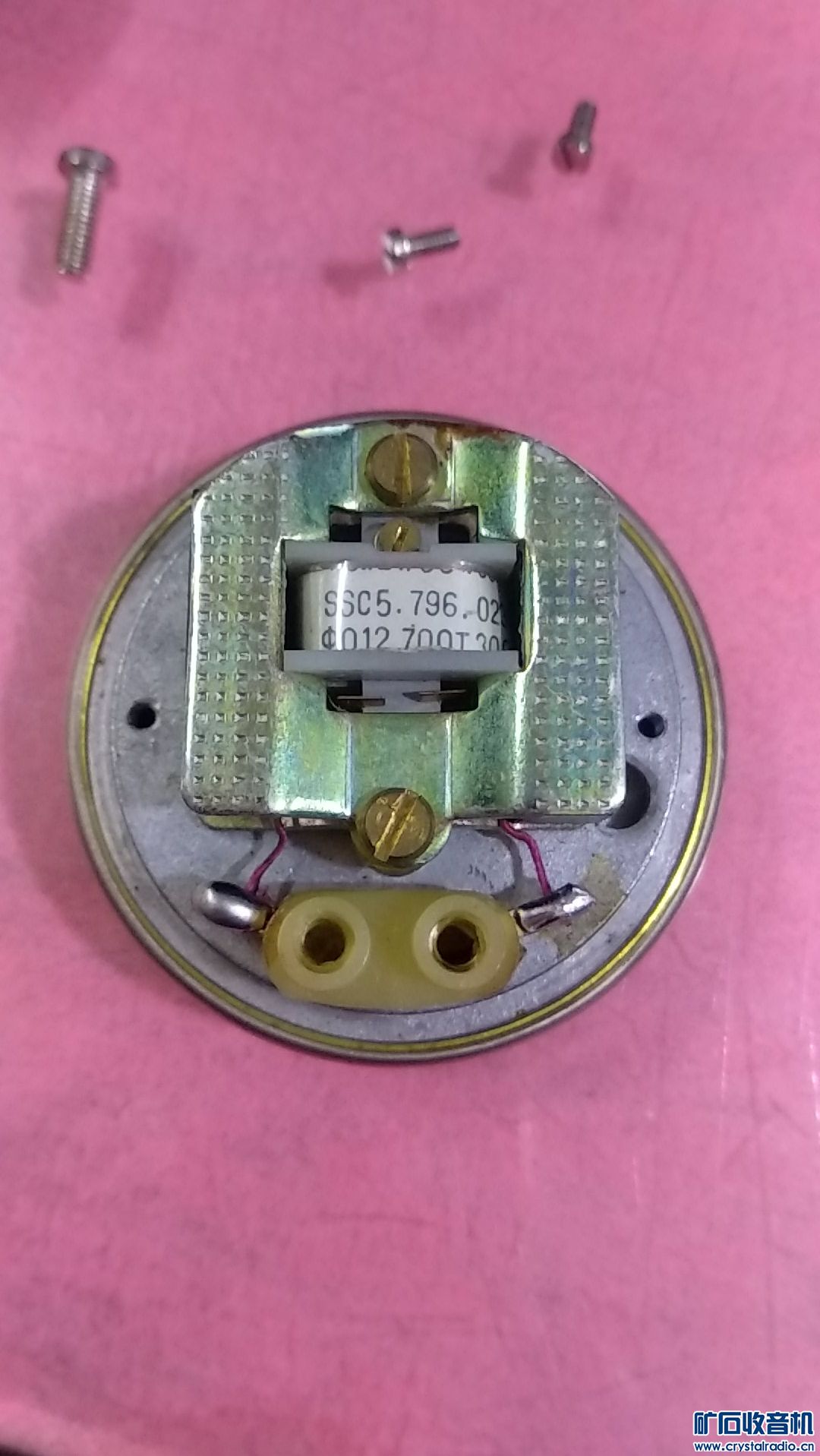

有很多矿友都有SC2-300这一款耳机,看过矿坛前辈改制SC2-300,我也来改装了一下,如果你的耳机通过调整电感量超过60MH,不建议改装,因为效果已经相当不错了,我的改动如下:

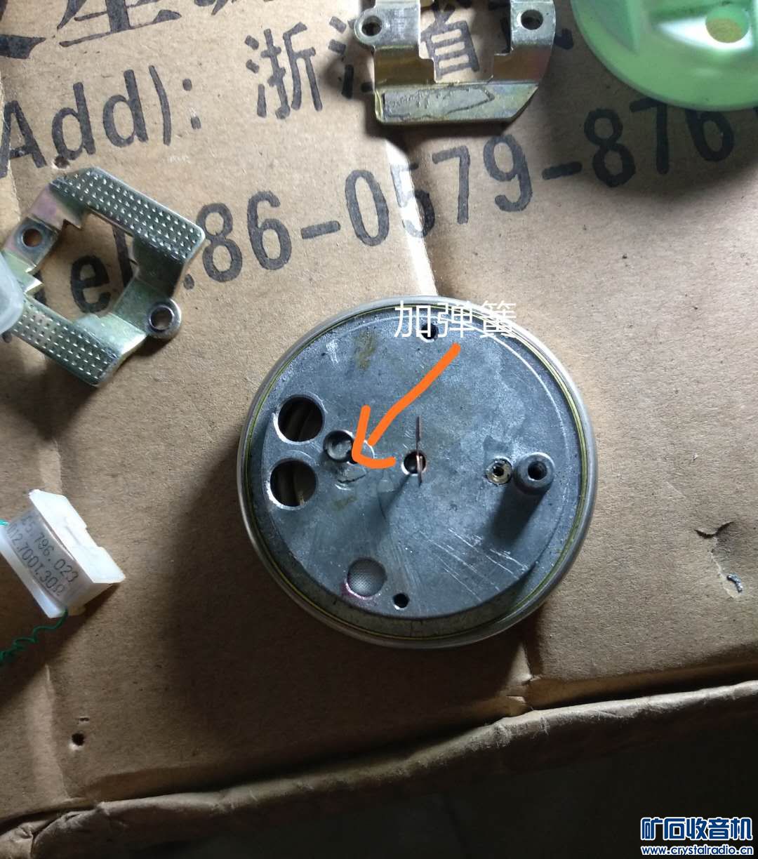

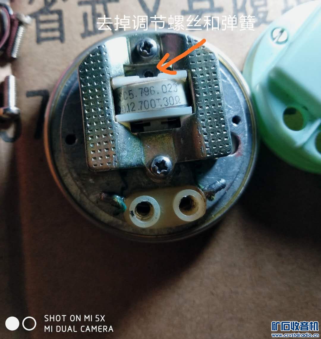

1,拆开SC2-300,去掉调节螺丝和弹簧,提高舌簧活动长度,减少活动刚度
2,按图示在固定螺丝的下面加一个合适的弹簧,用它来调整舌簧在极靴中的间隙,改装后调节这个固定螺丝使电感量达到最大
改装后效果,灵敏度稍增加,低音效果增加
改装后要保持磁铁磁场强度合适,磁场太强使舌簧吸向一极不能复位是不可以的,总计使磁场强度和舌簧活动刚度达到一个均衡
SC2-300的电感量能调到最大是多大?去掉两个磁铁其余原位安装好,量一下电感量多大就是装上磁铁后能调到电感量最大的理想值,因为装上磁铁后,舌簧调到正中时,舌簧上是没有磁场的,两边磁力一样中和,如果舌簧不在正中,两边磁力不平衡,舌簧被磁化,电感量下降,当线圈有电流通过时,舌簧有了磁场,改变了平衡状态,舌簧偏向达到新的平衡。

 楼主| 发表于 2020-6-13 11:15:40 来自手机 | 显示全部楼层
线圈改造要和矿机需要的负载而改,3DQ的最佳负载在300Ω~2K多Ω.
