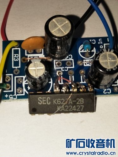

KA22427是收音机专用集成电路,本身带功放,和TDA1083,ULN3839,ULN2204通用,收音电路坏了,功放正常,资料显示工作电压2到13v,索性改成小功放,3.7v锂电供电,声音还不错,很有模拟味道,也算把它的功能充分利用了

功率是不大,3.7v供电200mw左右,用小全频箱子听新闻评书还蛮有意思的,另外TA7613也可以直代,最重要的一点是动动手还有不错收获,何乐而不为呢?

如何内部损坏部分出现短路,功耗会增大很多,可能得不償失,最好测一下电静态流,
 楼主| 发表于 2020-6-13 08:46:37 来自手机 | 显示全部楼层
静态电流是7ma左右,这样玩的话首先是确定功放正常,前级不是短路性故障
