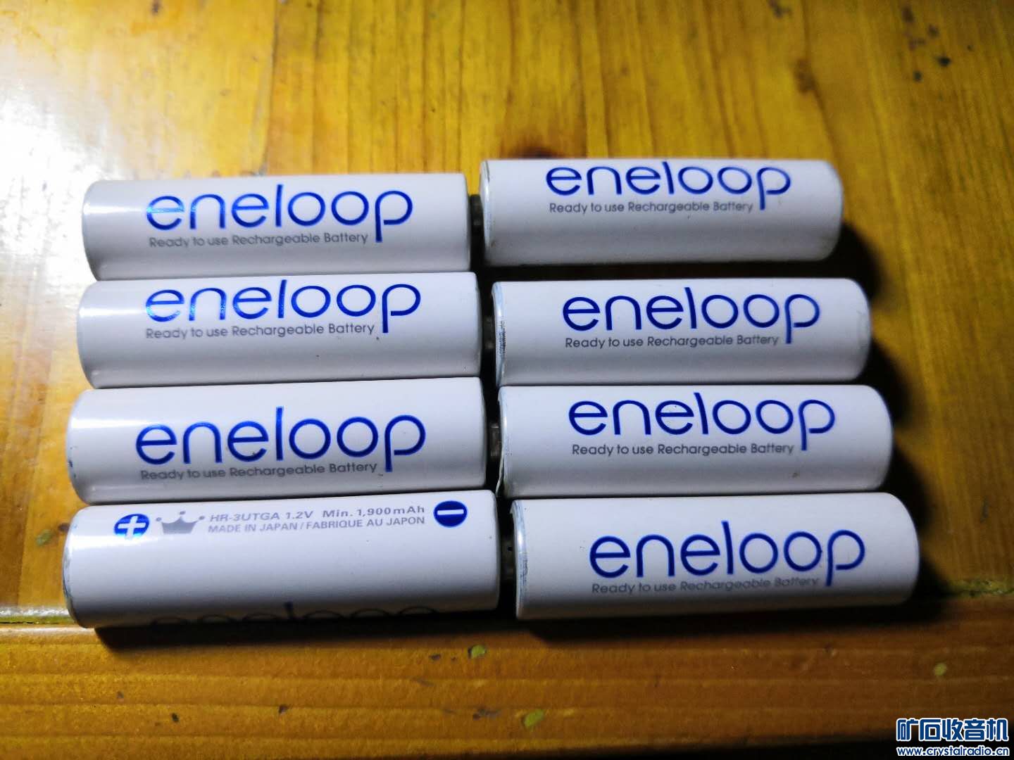

发表于 2020-6-11 23:18:12 | 显示全部楼层
后来买的倍量没几天负极就氧化了

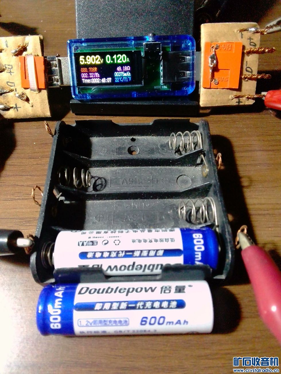

倍量=标注的容量是实际容量的一倍=名气最大的垃圾电池。

国产的某量,价格便宜,最大特点就是:能充电。看在价格的份上,图个乐就好。
值得一提的是某量的充电器,到手直接扔掉。

发表于 2020-6-17 20:06:23 | 显示全部楼层
有点好耍 发表于 2020-6-11 23:18
我是用的爱老婆。
后来买的倍量没几天负极就氧化了
我也是在摩托罗拉对讲机里拆的6只日产的爱老婆
