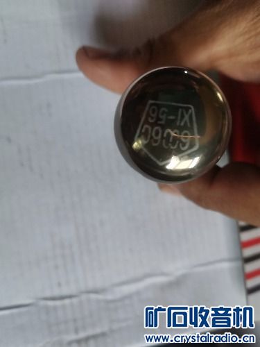

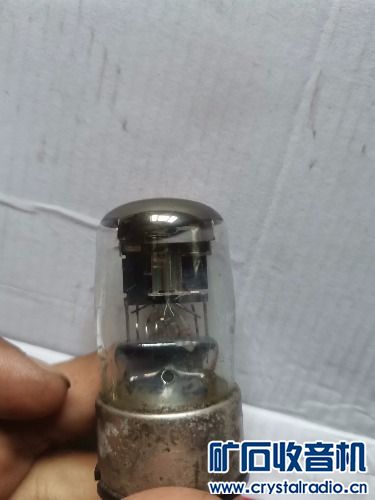

昨天单位搬家时,在办公桌里翻到的,应该有很多年了,不知道这是什么机器上的。上面写的应该是6006c
         XI-56
发表于 2020-6-11 08:28:17 | 显示全部楼层

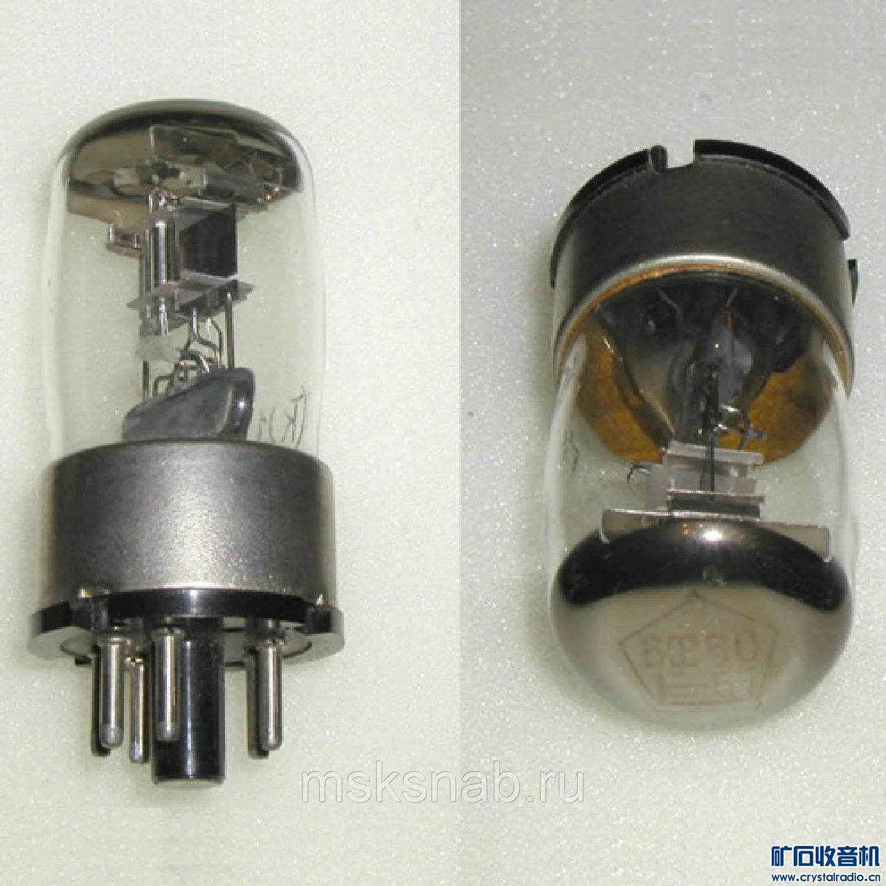

这个是苏联的;等于国内曙光6H6P;
发表于 2020-6-11 09:05:38 | 显示全部楼层
双二极管,可用做捡波,可用做小电流整流。
发表于 2020-6-11 09:32:10 | 显示全部楼层
苏联的双二极管 6X6C , XI-56 表示出厂日期 1956年11月。
这厂家的型号也打印的。。。
发表于 2020-6-11 09:55:40 | 显示全部楼层
56年的宝贝啊,值得珍藏
 楼主| 发表于 2020-6-11 12:11:34 来自手机 | 显示全部楼层
谢谢老师,不过这样说这管子好像用途不大
发表于 2020-6-11 12:12:25 | 显示全部楼层
毛子管6X6C,可以扔了。
发表于 2020-6-11 12:14:43 | 显示全部楼层
双二极管。用处不大。
发表于 2022-2-2 22:00:42 | 显示全部楼层
可以给单管前级做整流,我的6N3前级就是用它整流的
