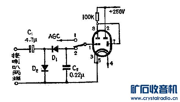

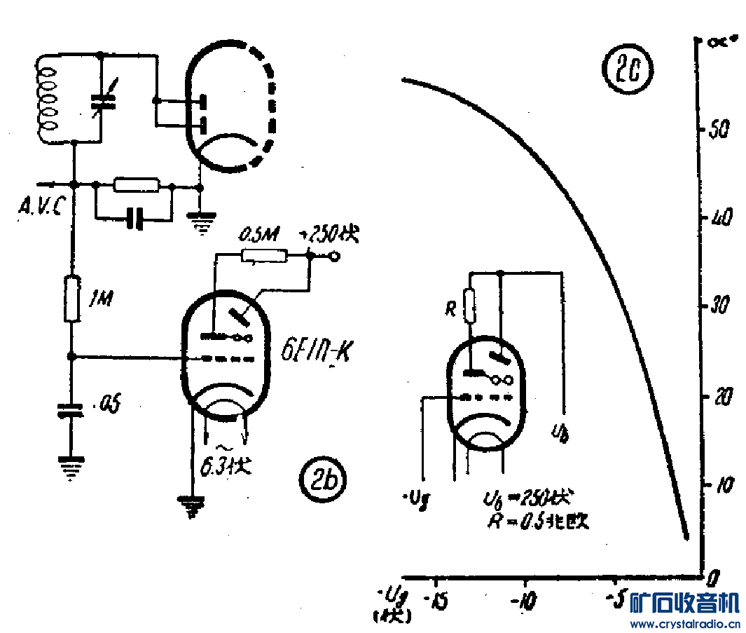

各位前辈,不知道没有猫眼的老电子管收音机,能不能在此基础上增加猫眼,如果能,该如何操作?

加个猫眼,电路不难,但是猫眼6E1或6E2放到哪里去?给木壳开孔吗?

您有电路吗?能不能给一个
发表于 2020-6-11 08:58:05 | 显示全部楼层
这个完全可以,就是普通的音频电平指示电路,网上搜搜比较多
发表于 2020-6-11 09:19:03 | 显示全部楼层
我以前加过,接到AGC电路上就行,我做了个小暗盒放在收音机上面, 挺好看
6E1电路:
6E2可以参考红灯711收音机电路。

6E*一管两用。用AGC调谐指示调好台后,拨动转换开关到音频输出指示。AGC连接电路见白版回帖。
