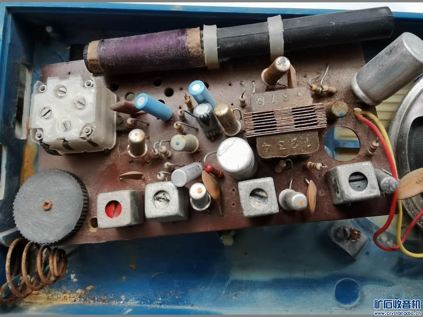

收了一个黄河741A型收音机,我看中间两个中周都是白色的中周,是不是用错了,应该是一个红色一个白色的?

第一和第二中周都选-2-1,我确定厂制品部分有过成品机出厂。据郑州无线电厂说-2-1和-2-2在前两级测试数据基本相同。

正常,两级中放都选TTF-2-1

不正常,TTF-2-1 主要提供选择性,通频带窄,用于二中放对检波不匹配。检波电路
发表于 2020-6-10 10:27:55 | 显示全部楼层
2--9和-2-1的差距较大,不可替代。-2-9的后级负载为检波电路,-2-1的负载为晶体管的输入阻抗,前两个中周负载阻抗基本相同。你找资料可以对比下匝比和电感量。

把板子翻过来看看,有没有动过手脚,或许帽子给拧烂了,换了个白帽。

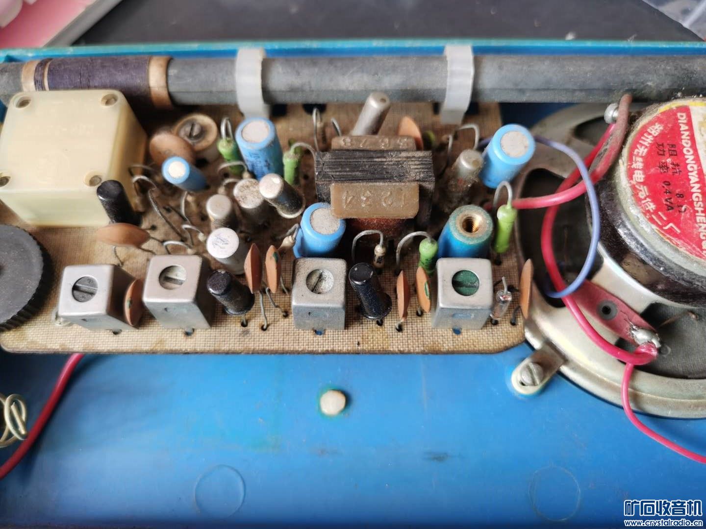

我发现另一个黄河741也是这样的

楼主观察的真细致,真没在意,查了一下图谱还真有用二个白色的,看来7楼说的没错,出厂就这样,厂家有说明。

中周TTF2-1白,TTF2-2红,参数很接近,互换使用问题不大,记得熊猫737袖珍小鸡,也是这样用的
