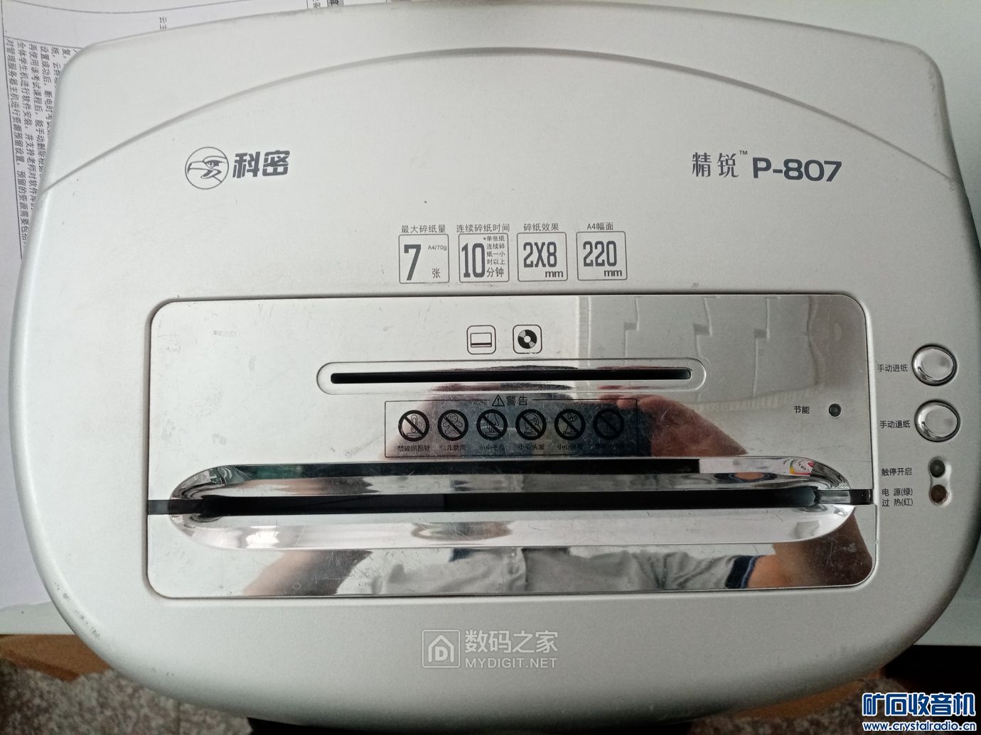

偶得一台科密 精锐碎纸机 二三十斤重,还能碎光盘,现在淘宝上都还卖1000来块
一开机就提示过热就亮红灯,肯定有问题,

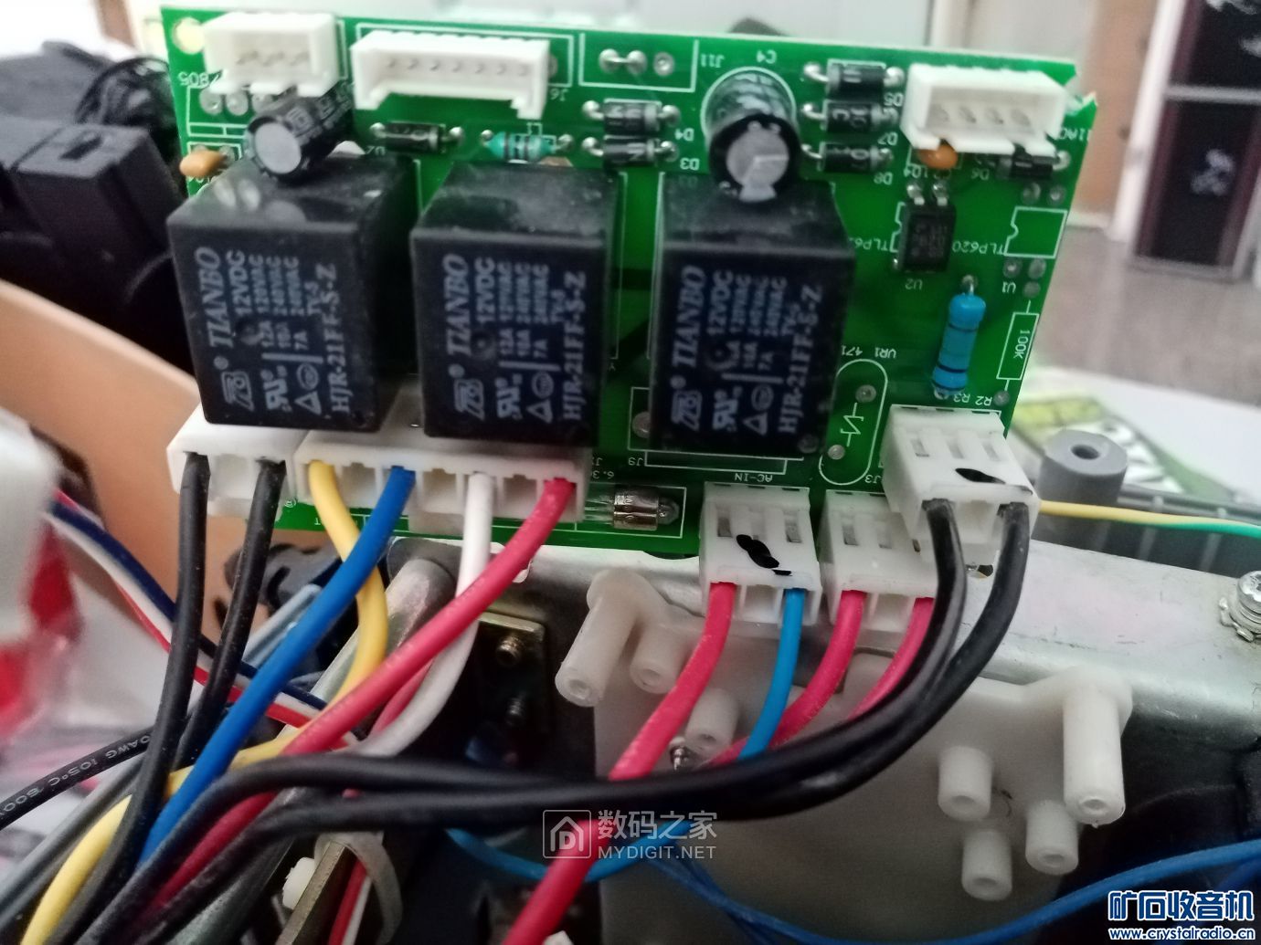

拆开看看 上图
长这样子,成色还不错
mcu电路板
副板电路 继电器 各种接口 控制电机的

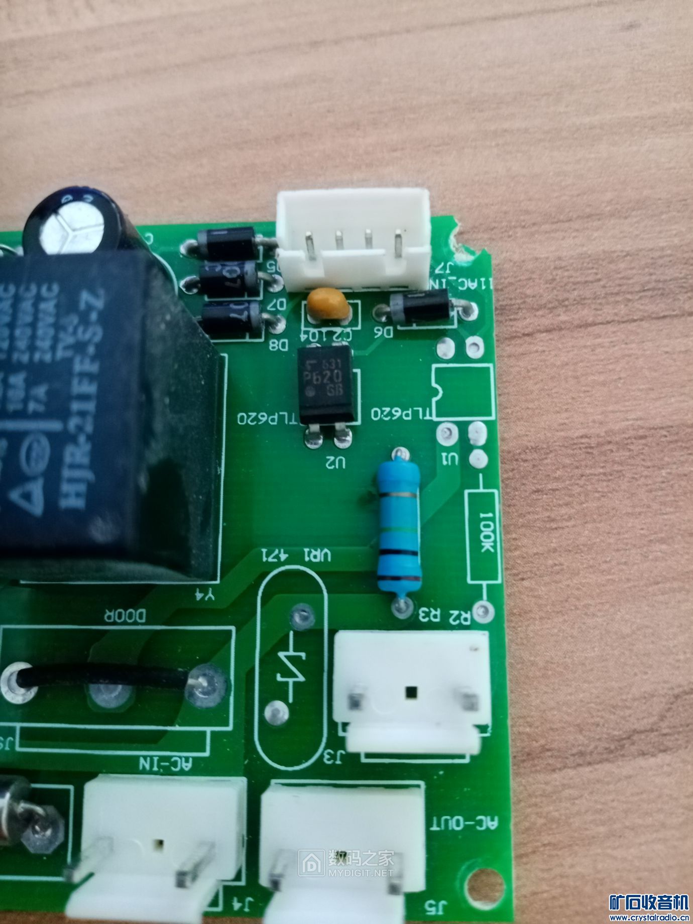

上网所说的就这100k的电阻坏,我测量是好的

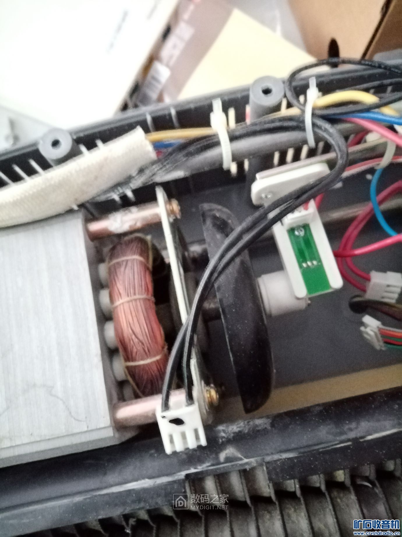

这根做了记号的线就是联通电机线走进电机里去的
测量这根线,阻值很小,蜂鸣档响,查了下淘宝,这种电机用的过热保护,通常就是
一个温控开关,有两种状态,常开或者常闭,要么过热闭合要么过热断开
拔掉这根线,通电 还是红灯亮,只通电不工作
技术菜鸟,这下搞的不会了
测量这两根线的2pin插口阻值 20M档位时候有11M的组织
求解啊~~~
发表于 2020-6-9 21:37:07 | 显示全部楼层
测量这两根线的2pin插口阻值 20M档位时候有11M的组织,用于温度保护的一般是串联在电路中的,如果有11m欧的话,估计窜在电路里面的温度过热保护已经断开

发表于 2020-6-9 22:05:41 | 显示全部楼层
想办法把电机的过热保护换了!故障是它,开路了。因为接上与否,均提示故障,且表测其阻值极大11M欧姆呵。正常应该是导通的。应急使用,可短路此两黑线。为稳妥,最好测描下电路,看看此两黑线是不是串联于电机回路中的

测量这两根线的2pin插口阻值 20M档位时候有11M的组织,用于温度保护的一般是串联在电路中的,如果有11m欧的 ...
是拔下两根黑线,独立测量插座的,按道理如果这温控开关串联电路里,温控是常闭状态,电路起作用,温度过高,温控断开,电路中断,这2pin插座应该是短路状态,不应该有阻值的
 楼主| 发表于 2020-6-9 22:29:54 来自手机 | 显示全部楼层
桃花园 发表于 2020-6-9 21:54
黑线是测温电阻(热电阻或二极管)还是温控开关?能不能确定?
能确定,是温控开关,淘宝上搜索类似的电机图上面就是温控开关,上网也有类似的图,且搜温控开关也提示用于电机过热保护
 楼主| 发表于 2020-6-9 22:32:25 来自手机 | 显示全部楼层
hyrfl 发表于 2020-6-9 22:27
是拔下两根黑线,独立测量插座的,按道理如果这温控开关串联电路里,温控是常闭状态,电路起作用,温度过 ...
你没看仔细,我说了线测试阻值很小蜂鸣档响
接这两根线的插座测出是有11M

发表于 2020-6-10 08:38:30 | 显示全部楼层
看上去R3已经烧了
发表于 2020-6-10 09:28:32 | 显示全部楼层
把拔下来的两根黑色线短接试过没?

看上去R3已经烧了
的确,我拆开主板 第一时间就发现r3 电阻周边颜色不对,有种烧掉的痕迹,但是在路测量他的时候这100k的电阻,测量出来 也是100来k,周围并没有其他电阻干扰,看着这电阻是好的

我爱街车 发表于 2020-6-10 09:28
把拔下来的两根黑色线短接试过没?
拔下来两根线 就是短接状态 阻值小 相当于插上是短接 拔掉是断开

发表于 2020-6-11 10:32:12 | 显示全部楼层
电机的温度开关往往是常闭的,测量电阻是0,要是测量电阻很大的话估计是坏了,把接温度开关的两根线接起来试试就知道了。
