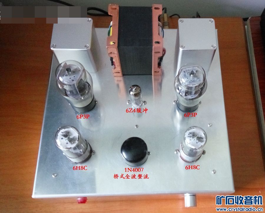

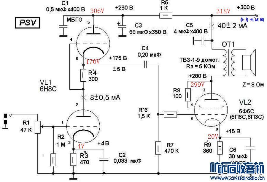

手边有一些闲置的6H8C和2只6P3P,就拿来制作了一台单端胆机,并且一次成功出声,目前还没有做进一步的调试,因为没有出现什么问题,音质也很好,达到了预期效果,以能正常出声即可!
机箱、电源牛、输出牛等都是早期购买的,机箱为260×260×65mm 铝制机箱。电路图也是矿坛里的!
最后完工后测试了一下几个工作点的电压,电压有些高,(图中红字标注),打算在电源回路中再串入一个电阻试试!
搭棚的很不美观 ,欢迎拍砖 并提出建议!

6Z4挂的快,这个只有75mA,两个6P3大概有130mA左右的样子,超限一倍了,正常应该用5Z3才够,5Z4都勉强
发表于 2020-6-10 17:33:36 | 显示全部楼层
有了大的就换了吧,或者用两只6Z4,可保长期安全的使用

有一个问题补充一下,就是当音量旋钮旋到中间部位的时候,能听出有些轻微的交流声,而旋在最大音量和最小音量时交流声全无!不知道是哪里的原因?
发表于 2020-6-9 20:34:18 | 显示全部楼层
danjiqinghuai 发表于 2020-6-9 20:26
有一个问题补充一下,就是当音量旋钮旋到中间部位的时候,能听出有些轻微的交流声,而旋在最大音量和最小音 ...
给 1楼图里的R2到 电子管1脚之间串个3K的电阻。
多谢海版指教,有时间我试一下!

发表于 2020-6-9 21:10:23 | 显示全部楼层
恭喜做机成功!  我觉得把小个子6z4换成大八脚的管子,整体更谐调些。
 楼主| 发表于 2020-6-9 21:21:14 | 显示全部楼层
6Z4的管子多,想消化掉一些!

danjiqinghuai 发表于 2020-6-9 20:56
黑色小个子里面藏着4个007
请教楼主  用6Z4做缓冲  电流大小合适吗?或者说用5Z3P 5Z4P都没关系  有点不是很明白   请赐教
