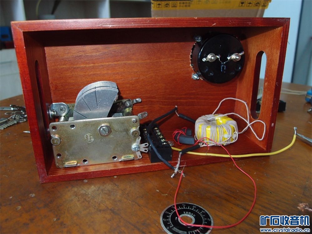

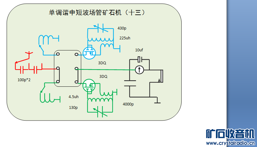

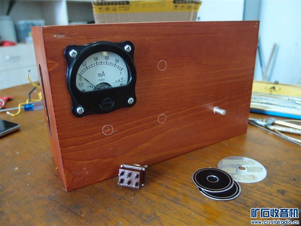

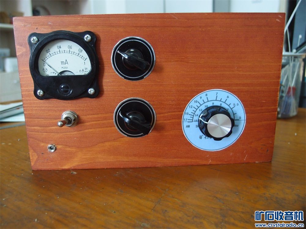

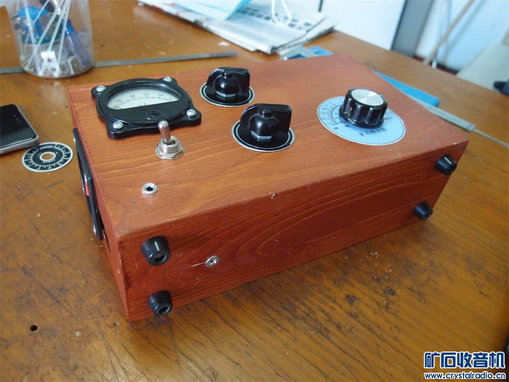

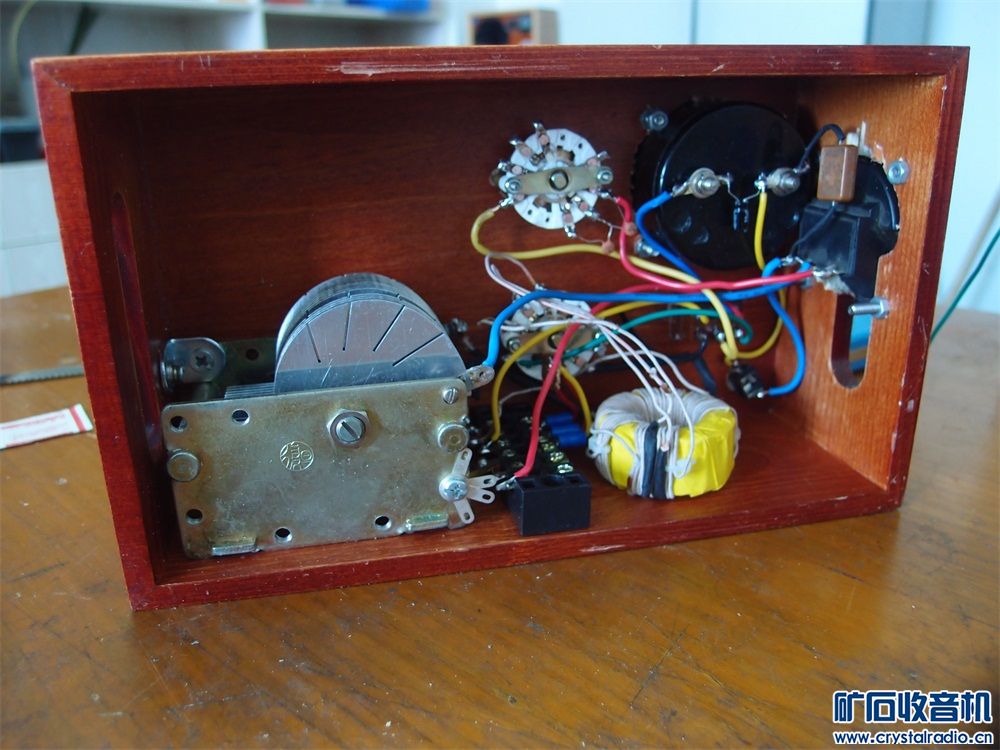

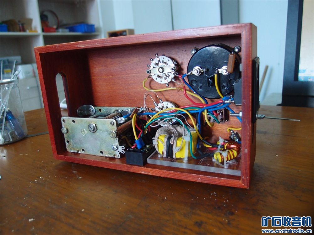

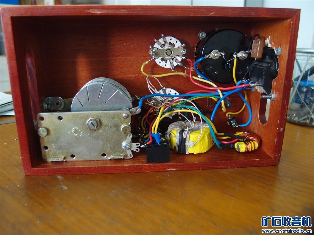

还乘下一只小木盒,正好做一只结构紧凑的中短波磁环场矿石机,电路图如图,单磁环只要设计合理,也能达到较好的灵敏度和选择性。天线线圈设计了低中高三个抽头,匝数分别为调谐线圈匝数的四分之一,六分之一和九分之一。另外采用了电容串联调节,这样能很好的兼顾灵敏度和选择性以及减少天线分布电容对调谐电路的影响。采用一只选择开关转换中短波。安装完成后,试验效果还可。实际制作实物图如图,有兴趣的不妨试试,中波磁环采用了外径四点五厘米的磁环,短波为了增加调谐线圈的匝数,方便天线抽头的设计,把磁环锯掉了一半,这样调谐线圈可以绕到十匝,电感量为5UH左右,天线抽头设计为一匝,二匝,三匝,检波线圈设计为二匝。这样短波波段也能得到良好的调节。采用一直以来的二只小黄耳机串联,总阻抗七百欧姆左右。检波线圈可以采调谐线的五分之一到八分之一之间都较合理,实际中尽量采用六分之到七分之一,达到中庸兼顾。

磁环下面垫了亚克力板固定磁环,盒底装了垫脚。
