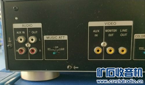

vcd型号索尼k10,这种设计是让哪种音源输入的?输入再输出?
有点搞不明白,请教大家,谢谢

它应该是音响组件一部分。
发表于 2020-6-10 08:47:03 | 显示全部楼层
是再输入一路信号,借助这个机器的OK功能。

lhjacc 发表于 2020-6-9 05:07
一般是两个用途,一是插入,播放时加入旁白或音乐。二是转换,停止播放时转换为外音源。
能手机3.5转双莲花输入,经过解码再输出到功放,或者从vcd耳机孔输出么?
输出通过前面板开关转换,AUX IN时相当于一个初级OK前级,当然耳机口有输出
另外这是很经典的VCD,是很多山寨机的原型,解码DAC是PCM1710声音还可以
 楼主| 发表于 2020-6-12 08:45:40 来自手机 | 显示全部楼层
lhjacc 发表于 2020-6-12 05:05
重叠,加入,混合~
奥那。就是手机通过aux in进入k10后,再输出是不会被解码的,只是过一下了对吧
 楼主| 发表于 2020-6-12 08:47:30 来自手机 | 显示全部楼层
另外这是很经典的VCD,是很 ...
初级ok前级意思也是有放大作用了,那么耳机口可以视为耳放么?
 楼主| 发表于 2020-6-12 13:27:20 来自手机 | 显示全部楼层
lhjacc 发表于 2020-6-12 11:09
实在不理解模拟信号怎么会进入解码器,说白了这个音频输入和VCD的音频输出,是并在一起通往功放的。。
好的,明白了,谢谢
 楼主| 发表于 2020-6-12 13:27:53 来自手机 | 显示全部楼层
xiaodeng 发表于 2020-6-12 11:52
这个一般是外接均衡器的,接一些外置的调音设备,用来唱卡拉OK的
好的,那看来我用不上这些接口了,谢谢您
