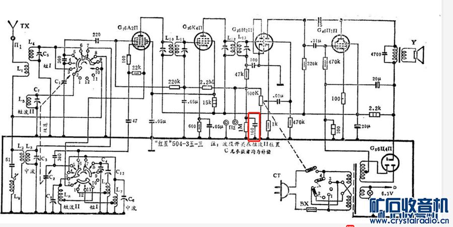

红星504-3电路中有这个电容,但实际却没发现,这个电容到底是干啥用的呢,为啥电路有,实际又没有呢?这个应该是100微法吧
微信截图_20200608131415副本.jpg   仔细看了下,这个应该是个100pf

这是检波以后的高频傍路电容,可有可无。
发表于 2020-6-8 14:47:35 | 显示全部楼层
该电容滤掉检波后残留的中频信号,该机修理过,换过电位器以及并联的电阻,因此可能顺手拆掉了。
是的,你说和我推断的一样
 楼主| 发表于 2020-6-8 23:30:48 | 显示全部楼层
hgrrr 发表于 2020-6-8 15:31
这是和47K以及上面的那个100P组成的π型滤波器,起到更干净滴滤掉检波后残留的465中频信号,一个小小的100P ...
是的,pf不是uf,已经搞清楚了,单位搞错,差的大了,哈哈,多谢
