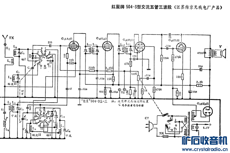

发表于 2020-6-8 09:43:22 | 显示全部楼层 |阅读模式
红星504-3电位器具体用多大的,包括瓦数,哪位老师知道麻烦给说下,多谢,最近正在修复一个机器,但是发现原来的点位器参数和电路图不符,怀疑是之前有人进行了维修更换,但没有原装大小的随便给换了一个凑合用

红星504-3收音机电位器是500K的,一般为1/2W:
这个图之前有老师给我了,但从图上怎么看出用了多少瓦的电位器,我怕用小了,到时会烧毁,也用不长
 楼主| 发表于 2020-6-8 10:10:10 | 显示全部楼层
另外这个图中有保险,但实物怎么没见到保险管?也在纳闷中
音量电位器上检波后的音频电压,其输入电平只有0.5V,1/2W已经足够。

发表于 2020-6-8 11:00:01 | 显示全部楼层
在我记忆中保险好像在变压器上

        电子管收音机的音量电位器阻值常用的是470K和500K两种。

在我记忆中保险好像在变压器上
变压器我看了,没有,上面并了一个电阻  8000 MΩ
好像在变压器上边有个固定铁片上边有保险。我拆了好几台好像是
504-3?  我是没发现啊,搞不懂
 楼主| 发表于 2020-6-8 14:11:43 | 显示全部楼层
hgrrr 发表于 2020-6-8 11:00
常规交流电子管收音机470K、500K、510K、560K、680K、1M你任选一个都不会出错的,你在纠结什么呀?
嗯,一个是阻值,一个是瓦数
