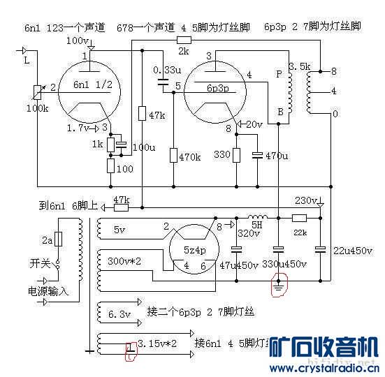

发表于 2020-6-7 18:27:27 | 显示全部楼层 |阅读模式
请教老师们6N2推6p3p电源牛3.15—0—3.15中间抽头,和高压320中间抽头两根线都要接胆机外壳吗?如图我画的两个圈的位置。 微信图片_20200607182019.jpg
发表于 2020-6-7 18:47:08 | 显示全部楼层
对的,都要落地
发表于 2020-6-7 18:48:38 | 显示全部楼层
如果信号输入端已经接了机壳就不用接了
发表于 2020-6-7 21:06:10 | 显示全部楼层
都要接地!
 楼主| 发表于 2020-6-7 21:42:29 来自手机 | 显示全部楼层
老师能按照这个电路图我把6n1换成6n2,47k电阻换成100k电阻,怎么样,其他的还需要换什么外围元件,感觉推出来的声音不是很大
发表于 2020-6-7 22:21:50 | 显示全部楼层
一点接地。这个点就是你画圈的滤波电容的负极接线端,这也是这部机器的0电位点。6.3V的中心抽头也接这个点。
发表于 2020-6-7 22:26:34 | 显示全部楼层
机壳接地点也是这个点。
发表于 2020-6-8 09:24:06 | 显示全部楼层
驴肉 发表于 2020-6-7 21:42
老师能按照这个电路图我把6n1换成6n2,47k电阻换成100k电阻,怎么样,其他的还需要换什么外围元件,感觉推 ...
必须换成6N2.否则还得加一级放大或加前置放大器。除了47k电阻换成100k电阻外,阴极1K电阻要换成1.8k左右的电阻。
另外,6P3P的工作点要调整,帘栅极电压要降到250V左右。
这个电路的设计感觉有点问题。虽然我也是菜鸟。

发表于 2020-6-8 09:57:07 | 显示全部楼层
不可能大,6N2推6p3p增益是不够的,你这是纯后级,制作一个2倍增益升压变压器无源前级,立刻就会音量增加
发表于 2020-6-8 10:07:18 | 显示全部楼层
6N2或6N9P推6p3p增益勉强够用。
不够,这个电路换6N2,增益是13-14倍,按照0.5V输入推算,推动电压7V,可以推动6P14三极管接法(6.7V)到满功率,6P6P需要8.8V,也不够,6P3p更大。CD或者解码器输出电压没有标准的,有的很大,3v以上都有,平均1v就足够了,很多CD机平均1V都没有,有个2-3倍增益的前级,那么后级的设计完全不要考虑增益问题。
发表于 2020-6-8 11:31:25 | 显示全部楼层
3AK20 发表于 2020-6-8 10:59
不够,这个电路换6N2,增益是13-14倍,按照0.5V输入推算,推动电压7V,可以推动6P14三极管接法(6.7V)到 ...
6N2在阳极负载100K.阳极电压100V左右的状态下,增益是30倍左右。
