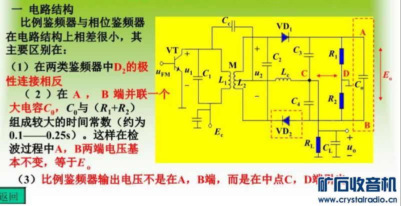

比例鉴频器,非对称比例鉴频器,相移鉴频器,它们的输出阻抗分别是多少?如何计算?
相移鉴频器比起比例鉴频器来,同样的输入信号,并取同样的带宽时,有如下特点1、输出电压大一倍,因而可获得较高的信噪比。2、失真在频偏75KHz内前者要小一些。3、频率特性比较好一些。缺点:1、没有限幅能力,需要加限幅器。2、输出阻抗较高(30KΩ),比例鉴频器为5KΩ。
    在电子管收音机中,相移鉴频器的 两个缺点并不重要。因为电子管中频放大器能输出较高的电压,在相移鉴频器前面加一级限幅器就能解决调幅抑制问题,而低放级电子管的输入阻抗也很高,与相移鉴频器的高输出阻抗配合得正好。
                          ——摘自《调频收音机原理与制作》,俞锡良 编著 人民邮电出版社
这个结论正确吗?输出阻抗
发表于 2020-6-7 21:56:52 | 显示全部楼层
关于相位鉴频与比例鉴频看看这个截图,注意输出阻抗(RLC矢量)。

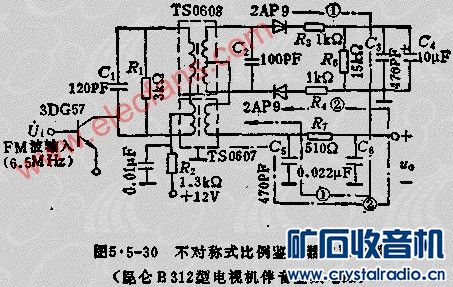

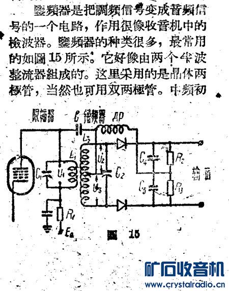

发表于 2020-6-7 22:30:52 | 显示全部楼层
电子管FM收音机的鉴频器。对比一下阻抗。

发表于 2020-6-8 08:33:19 | 显示全部楼层
图C/C5的电容是多少P的?
