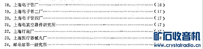

       恰恰北京电子管厂与南京电子管厂是业界的老大,上海电子管厂是随着电子管电视机的扩产而兴起的,期间设计一些产品寥寥的奇葩管。
       比如被一些人视如珍宝的上海闭屏6N1。北京厂6N1是部优产品,而上海厂没有任何一个真空管是评优的产品。
