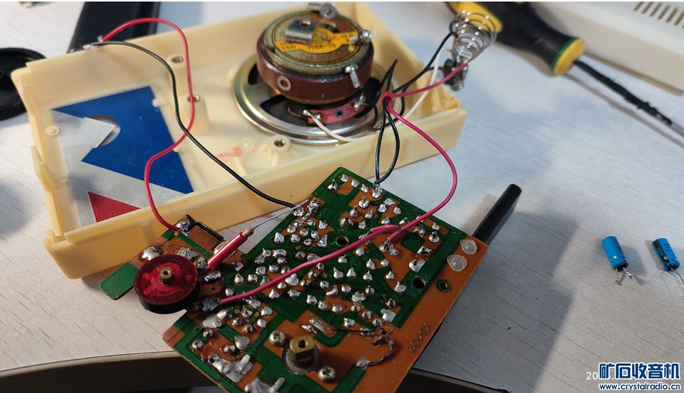

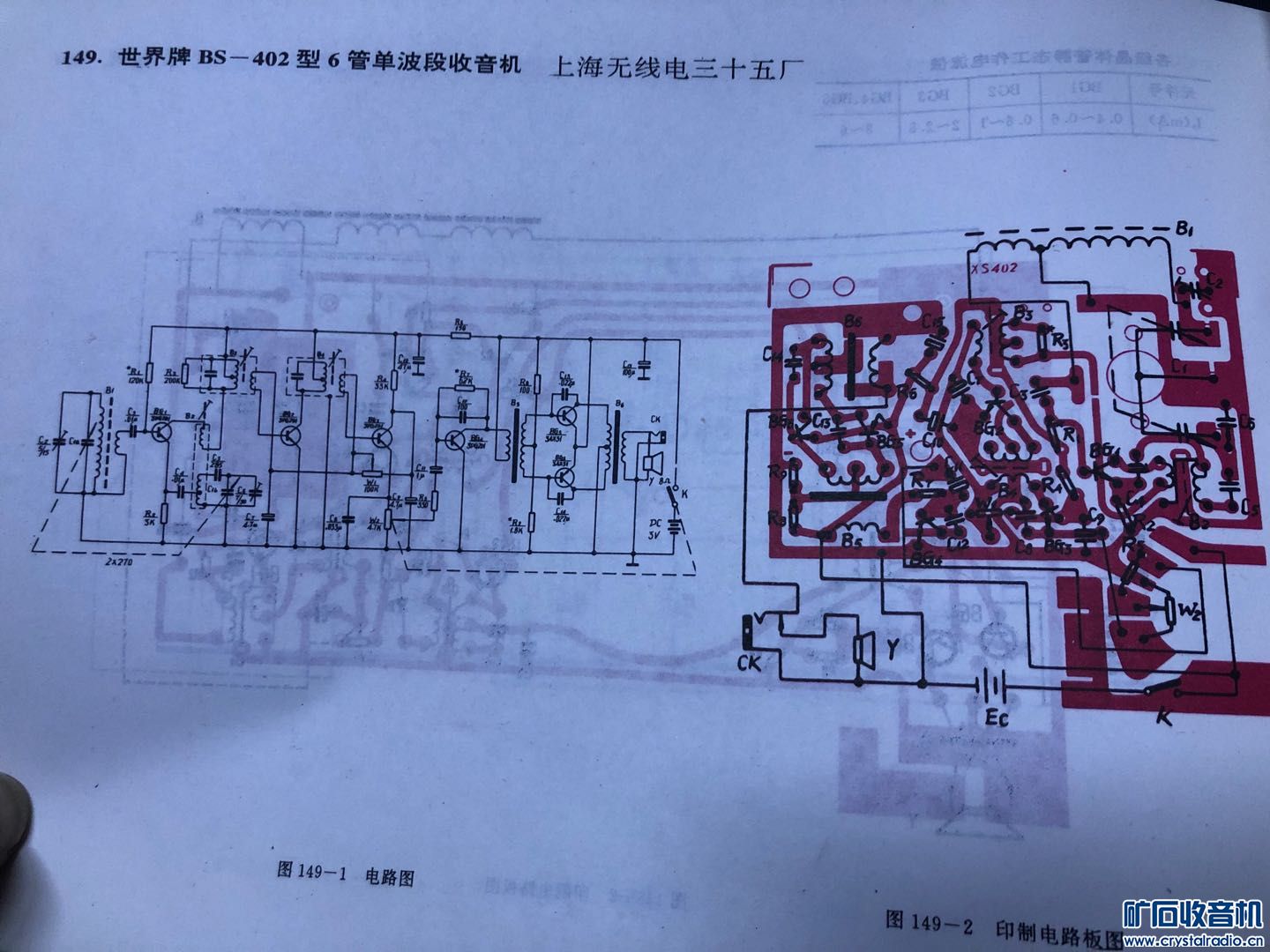

收了一个世界BS402A收音机,喇叭有声音 ,没有广播声,想修理一下,苦于没有电路图和安装图,哪位能帮忙提供一下,不胜感!说是这个电路是硅锗管混合电路,很有特色!
发表于 2020-6-6 20:24:23 | 显示全部楼层
 楼主| 发表于 2020-6-6 21:05:11 来自手机 | 显示全部楼层
justmexx 发表于 2020-6-6 20:24
http://www.crystalradio.cn/forum.php?mod=viewthread&tid=57863&archive=1&extra=&page=1

用它的输入输出变压器磁棒 电容等制作2p3版  753红灯机正好   调试好了比原机要好

现在的套件BS618和这个JJ很相似,包括电路,我是加了一级阻容的中放灵敏度一般,720和747有点串台。

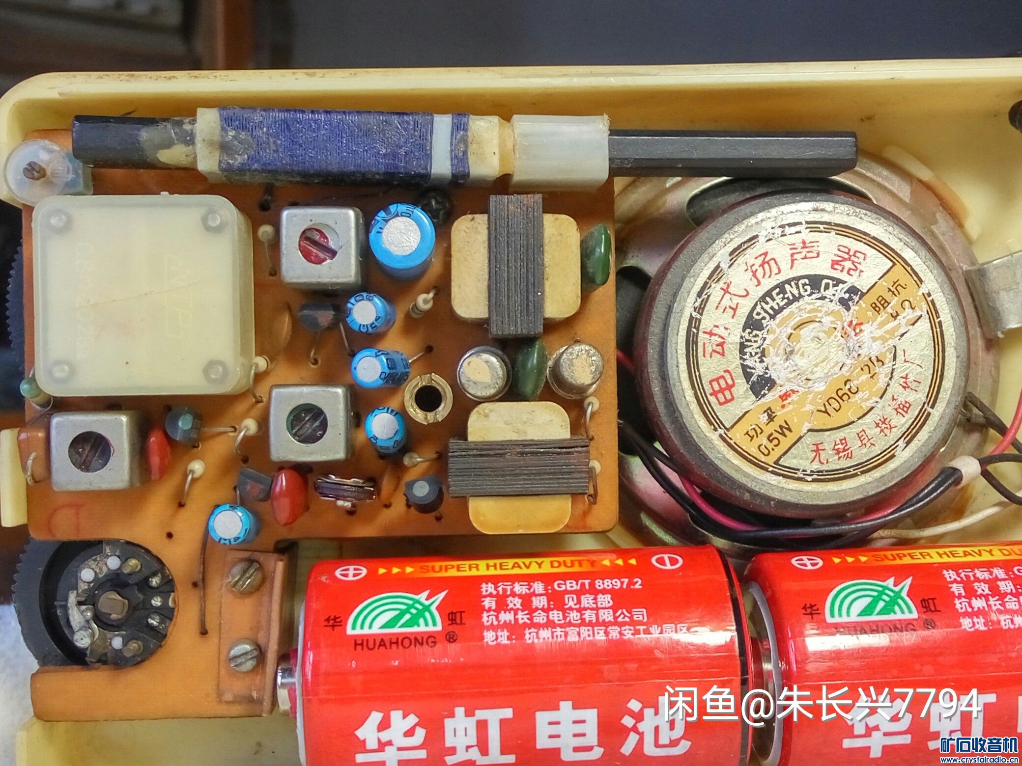

这机器我刚收了一个,品相比你的这个好,35元。到手声音很小,检查后发现音频前置放大3DG201击穿了,且输入变压器一个脚的铜箔断开。更换9014,焊接好铜箔后,声音出来了。
声音洪亮悦耳,灵敏度不错,晚上在阳台接收,从低到高都是密密麻麻的电台,估计长磁棒和多股纱包线起了作用。
里面的用料和机壳还是比较好的,比现在的中夏的套件好几倍。
这个机器如果品相好的话,还是值得玩玩的。
